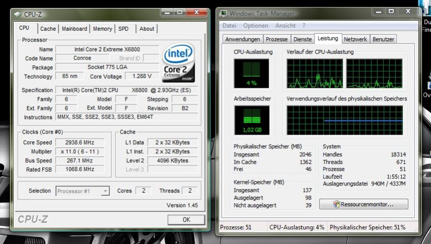

da ich seit ein paar tagen Probleme mit meinem Rechner habe d.h. der PC instabiel läuft bzw. ohne ersichtlichen Grund einfach ausgeht.
Deshalb hab ich heute neuen Ram eingebaut - ohne Erfolg. Deshalb hab ich die Aktuellste Biosversion 2704 auf das Board geflasht.
Nun zeigt mir CPU-Z immer die vollen 2,93 GHz an. Egal ob idle oder Volllast (siehe Anhang). Was mir auch noch aufgefallen ist ist die Tatsache das man nur einen core aufwählen kann.

ist c1e und speedstep usw aktiviert?
Oh man :freak: An die Eistellungen hab ich garnicht mehr gedacht.
Pisa lässt grüßen.
Core ist nicht gleich Prozessor.
Du kannst nur einen Prozessor auswählen, weil du vermutlich auch nur einen Prozessor verbaut hast.
