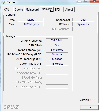

ich habe ein 1GB und ein 2GB Riegel und bei mir ist der Dual Channel symmetric. Also das genaue Gegenteil von dir, schullinsk.
Gruß
mmhhh, das wiederlegt auf jeden fall die theorie von sullen und von mir. schließlich hast du unterschiedliche speichergrüße pro kanal und dein Verhältnis FSB zu DRAM ist auch nicht 1:1. Was hast du denn für ein board. habe in einem forum gelesen das zum Beispiel bei nem Asus (P5K) entgegen des handbuches (slot A1 und B1) man die Rammbausteine in A1 und B2 stecken soll. Dann zeigt zumindest CPU-Z DC mode symetrisch an.
