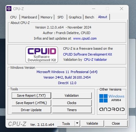

LotusXXL schrieb:
Da hilft nur das Warten auf eine gefixte Version von CPU-Z, oder man muss auf eine ältere Version zugreifen.
Ich habe die aktuelle CPU-Z unter meinem Windows 11 24H2 getestet, das lief problemlos.
