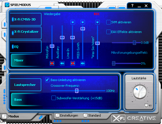

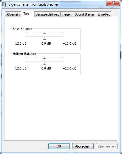

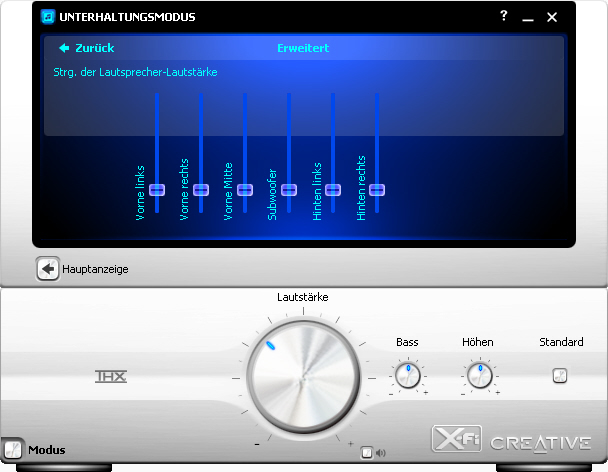

Hi,
ich habe mal einen Screenshot von meinen aktuellen Einstellungen gemacht.
Eigentlich habe ich ausschließlich den Spielmodus in der Creative Software aktiviert.
Selbst wenn ich den Unterhaltungmodus wähle, die Lautstärke bis kurz vor Maximum regle und per FB am Teufel System die Lautstärke wieder runterregle gehen die Boxen trotzdem aus.
Ich werde nachher mal probieren den Subwoofer Level in der Software hochzuregeln und am Regler am Sub runterzuschrauben. Mal sehen, ob das was bringt.
Gruß
HPC
EDIT:
Habe den "Fehler" gefunden. Ich bin während BF in die Mixersteuerung gesprungen und habe gesehen, dass der Pegel ca. 15 Punkte niedriger war als der Lautsprecher Regler. Das ist beim spielen aber nie aufgefallen. Den habe ich jetzt auf den gleichen Level gebracht wie der Lautsprecher Pegel und siehe da, die Boxen bleiben an :)
