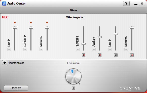

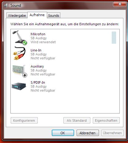

Ich habe dann doch mal die Creative Software installiert und habe jetzt das Creative Audio Center wo ich das ganze so wie auf dem Bild unten eingestellt habe... Es geht trotzdem nix.
