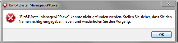

@schkai: Eine Suche nach bin64\installmanagerapp.exe führt zu https://community.amd.com/thread/198607.
@all
Habe zum fehler mehrere Hinweise im Netz gefunden. Da mein Windows aktuell ist und ich den treiber nicht manuell deinstallieren konnte (Da der AMD installer fehlte, warum auch immer) habe ich es 2 mal per DDU deinstalliert mit jeweiligen Neustart. Dannach habe ich das ganze Treiberpaket installiert und jetzt lief die installation ohne Probleme.
Ich habe diesen Schritt schon mehrmals mit einmaligen DDU durchlauf gemacht und es hat nie funktioniert. Für mich ergibt der zweimalige DDU durchlauf keinen Sinn und ich glaube nicht das es daran liegt das es nun funktioniert, aber hey - jetzt geht es ja :-).
