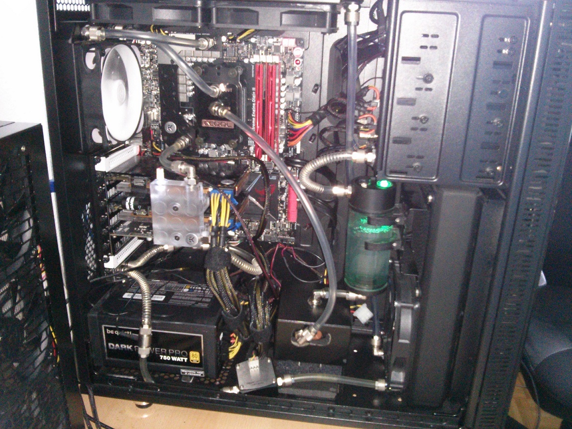

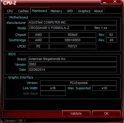

bist du sicher das es die Z version ist ? gab da mal probleme das die normale v version wie meine mit den bios vom der z version sich zwar flashen ließ aber nicht gut harmonierte
Ja definitiv die non Z version hat noch nen pci slot.
Ich kann aber auch gerne nen bild machen
sry Handy cam
ne glaub ich dir :) wärst aber nicht der erste :D
