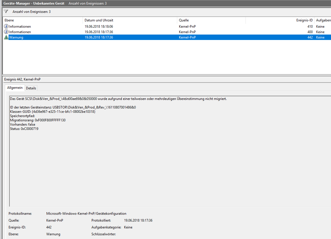

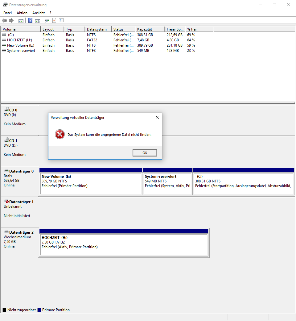

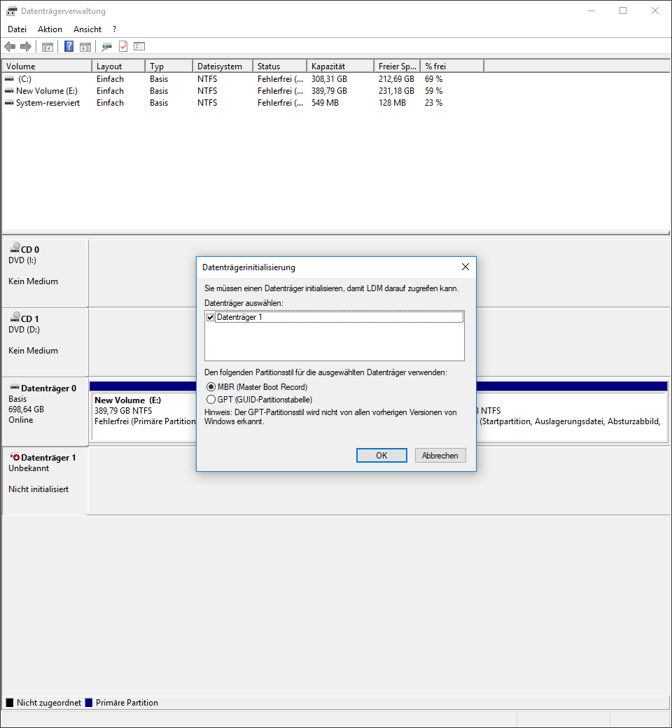

Hallo Holt,
anbei die Bilder aus der Datenträgerverwaltung. Crystaldisk konnte mir die Platte leider nicht anzeigen.
Die vorgeschlagene Initialisierung wird mit der Fehlermeldung auf dem zweiten Bild sofort abgebrochen.
Interressant finde ich auch die Fehlermeldung von Windows, daher habe ich sie mal mit beigelegt.

Links unter Datenträger 1 sollte eigentlich auch die Kapazität von dem Laufwerk stehen, tut es aber nicht. Von daher kannst das ding abschreiben. Die ist durch.
Neue kaufen, Backup zurückspielen und gut ist. Kleine SSD's sind ja nun auch nicht mehr wirklich teuer.
Wenn kein Backup vorhanden ist und wichtige Daten drauf waren, an ein professionelles Datenrettungsunternehmen wenden.
