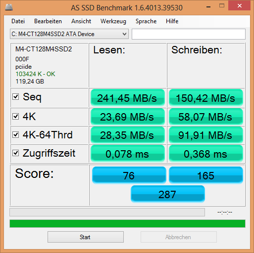

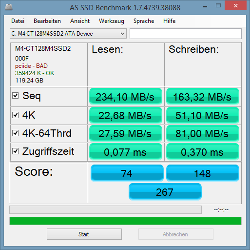

gleich zu meinem Anliegen. Ich habe in meinem PC eine Crucial M4-CT128M4SSD2 als Systemlaufwerk, darauf ist nur Win 8.1 und wenige Anwendungen. Jetzt habe ich seit langer Zeit mal wieder AS SSD Benchmark laufen lassen und war verwundert, dass dabei die Anzeige links oben pciide BAD erscheint. Das Bord kann lediglich SATA 2, aber ich bin dennoch mit der Geschwindigkeit zufrieden.
Doch das war auch schon einmal anders, siehe hier:

Das BAD und die rot eingefärbte Schrift kommt von der neueren AS SSD Version und soll daraufhinweisen, dass kein AHCI aktiv ist.
Da Dein Board das aber wohl nicht kann ist alles OK, Du musst und kannst nichts ändern.
edit: hab was überlesen
wenn du kein AHCI einstellen kannst sind dir wohl hier die Hände gebunden
Die aktuelle Version von AS SSD merkt halt, dass kein AHCI eingestellt ist und markiert deshalb pciide als BAD.
Beim alten Bild hast du ja eine ganz andere AS SSD-Version (viel ältere) verwendet.
Du hast ja geschrieben, dass du kein AHCI einstellen kannst, somit musst du wohl mit der Anzeige leben.

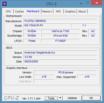

http://217.110.237.70/Manuals/MS-7504v1.1(Softcopy_for_FSC)_EN.pdf
Dein Board scheint von MSI zu sein.Schau mal bitte in der PDF Anleitung ob ich richtig liege.Auf seite 39 steht ein Eintrag über den Onboard S-Ata Controller.Kannst du da bei dir von IDE auf AHCI umstellen ?
