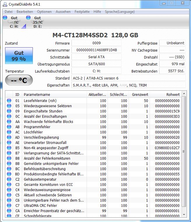

Sollte jemand Rat haben wäre ich sehr dankbar. Ich habe noch 2 Screenshoots beigefügt.
besten dank für den link, installiere es gleich und gebe demnächst eine rückmeldung ab.
Erstaunlich, dass man mit der 0009 bis auf 5577 Stunden kommt, so doch der Bug ab 5184 Stunden die SSD jeweils nach etwa einer Stunden lahmlegt. turrikan, Du nutzt die SSD doch im Schnitt über 5 Stunden bei jeder Einschaltung, da müsste es doch schon länger Probleme gegeben haben. Hier findest Du die Version 0309 die Deiner 0009 entspricht, aber mit dem Bugfix. Brenne eine iso oder packe die iso mit Unetbootin auf einen USB Stick (siehe Anleitung). Übrigens findet man auf Madnex Homepage auch modifizierte iso die helfen Erkennungsprobleme beim Update zu überwinden und noch einigen nützlichen Anleitungen und Tipps wie: Wer neben der M4 auch eine C300 eingebaut hat, sollte die unbedingt vor dem Update abhängen!

also system läuft seit über 2h fehlerfrei. seit gestern nacht als der fehler das erste mal auftrat gab es etwa alle 60-90min nen absturz.

€dit: Danke nochmal für die ausführliche Anleitung holt, aber ich habe bereits nach HDScratchers Post in Eigenregie die 040H rausfgepackt. Läuft einwandfrei :)
