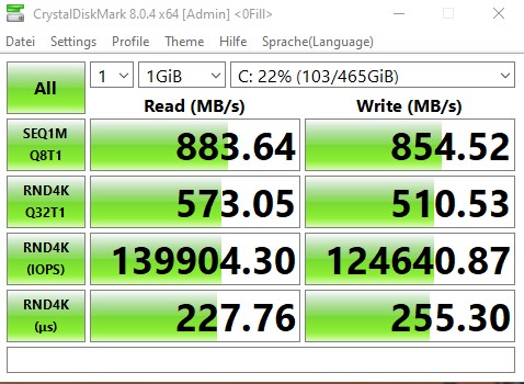

ich habe folgendes Problem. Habe einen neuen Rechner zusammengestellt. Die M.2 SSD ist aber zu langsam.
Daten:
Gehäuse NZXT H1
Gigabyte Aorus x570 pro Wifi (ITX-Board)
Ryzen 7 5800x
2x 16GB HyperX Fury DD4 3600
500 GB Crucial P5 M.2 PCIE 3.0 x4 (CT500P5SSD8)
Die NVME ist im Betrieb viel zu langsam. Laut CrystalDiskMark erreicht sie im Lesen nur 880 und im Schreiben nur 850 MB/s.
Ich habe im Bios bereits alle Einstellungen durchprobiert. Sie läuft in UEFI. Boot-Priority ist Windows Boot Manager.
Die Firmware ist aktuell. Chipsatztreiber sind die aktuellsten installiert. Bios vom X570 ist auch das aktuellste.

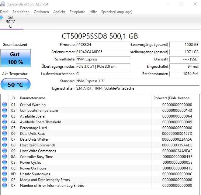

CrystalDiskInfo zeigt als Übertragungsmodus PCIe 3.0 x1?
Ich verstehe nicht wo mein Fehler liegt?
Im Anhang Screenshots.

nimm mal ne groeessere testdatei, oder ignorier irgendwleche benchmarks und schau dir die performance in Anwendungen die du wirklich nutzen willst an..
99% Der heimischen ANwendungen nutzen kaum 100mb/s und limitieren an anderer Stelle

Steckt die SSD im richtigen NVMe Slot? Nur einer ist direkt an die CPU angebunden. Der andere läuft über den Chipsatz und ist um einiges langsamer.

Genauso bin ich ja erst drauf gekommen. Ich habe ein Video bearbeitet und das aus der NAS gezogen. Die Übertragungsrate war einfach mies. Dann habe ich CrystalDiskMark laufen lassen.

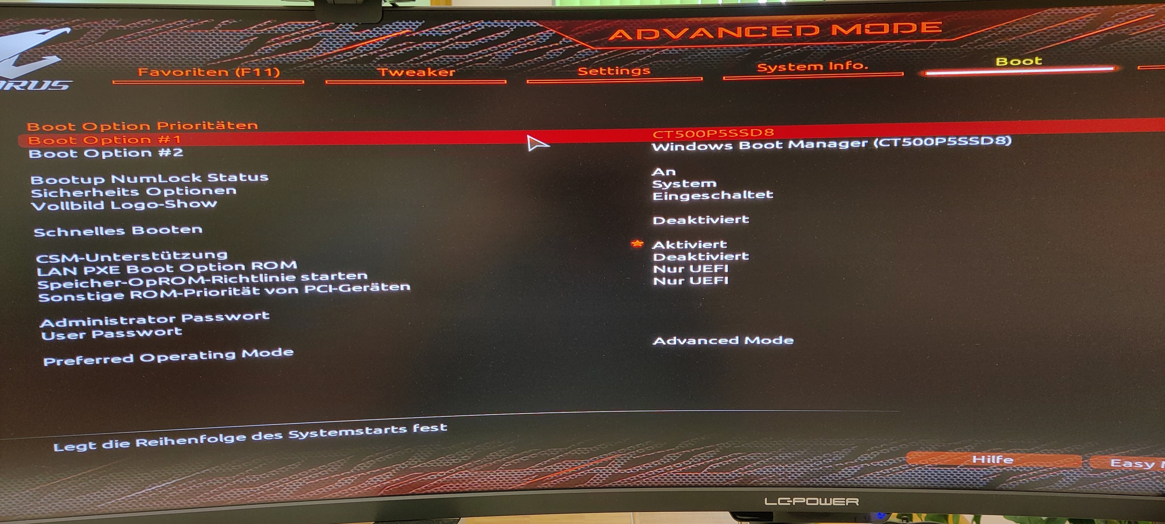

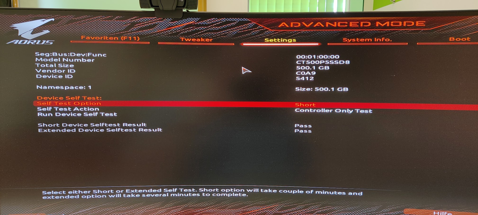

Ich habe die Einstellungen bereits nach Handbuch gecheckt. Anbei Bilder. Ich kann keinen Fehler erkennen.
Außer das mit dem Windows Boot Manager? Sollte mir da nicht "nur" die NVME angezeigt werden?
Ich hab einmal Boot Manager auf der P5 und einmal die P5 selber?

Crucial P5 throttelt bei 76 Grad. Also alles unter 70°C ist noch recht unbedenklich. Seine SSD läuft doch offensichtlich nur @x1, also mit einer PCIe3.0 Lane - daher die lahme Performance.

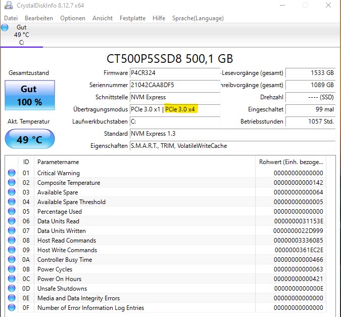

Ja, ich denke auch das das mein Problem ist. Die P5 läuft nur über 1 Lane.
Und ich finde den Grund nicht? Das kann doch nicht sein
Witzigerweise zeigt CrystalDiskInfo an, dass eine Anbindung über 4 Lanes möglich ist (siehe Screenshot gelb markiert)

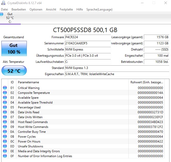

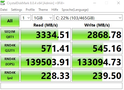

Problem gelöst. Ich hab den PC zerlegt, die M.2 SSD rausgenommen, mit Druckluft ausgeblasen und wieder zusammengebaut.
Jetzt läuft sie richtig.
Boot Option #1 sollte der Windows Boot Manager sein:
Overview of Boot Options in Windows | Microsoft Docs
Ende gut - alles gut...aber.... Was ist das für ein komischer CDM8-Durchgang? Warum testest du so - ist das Peak Performance Profil? Aber warum Null-Fill und warum nur 1 Durchgang? Teste ruhig mit 5 Durchgängen - das dauert nicht 5x so lange, sondern höchstens eine halbe Minute länger, dafür ist deutlich präziser. Und lass Null-Fill weg - Standardprofile "Default" und "NVMe SSD" sind wie die meisten testen und zwecks Vergleichbarkeit bleibt man lieber bei diesen!
Habe jetz bei mir mal probeweise "Null Fill" eingestellt, da wird die PCIe3.0-Schnittstelle komplett ausgereizt!
Außerdem kommen komplett unrealistische (unrealistisch gute) 4K-Werte raus:
Danke für den Hinweis Massaker. Das war nur ein kurzer Durchlauf um zu sehen ob die Platte auch annähernd die Leistung bringt.
