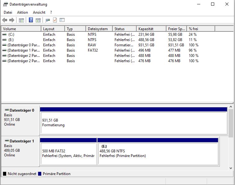

Wenn ich die SSD im (Dieser PC) Anklicke steht dieses Laufwerk muss Formatiert werden und wenn ich das mache kommt die Fehlermeldung ''Windows konnte die Formatierung nicht durchführen''.
Dann habe ich die SSD in der Datenträgerverwaltung gelöscht und neu Hinzugefügt wo sie ja wieder Formatiert werden muss aber dort dauert es wirklich ewig ~10min und dann ist die SSD weg und wird nicht mehr erkannt bis zum nächsten ''kaltstart''
Daraufhin wollte ich die SSD im cmd Formatieren. Und dort steht dann sowas wie ''Zugriff verweigert da das Laufwerk schreibgeschützt ist''... (warum auch immer). Dann habe ich probiert den Schreibschutz im cmd zu deaktivieren was aber nicht funktionierte.

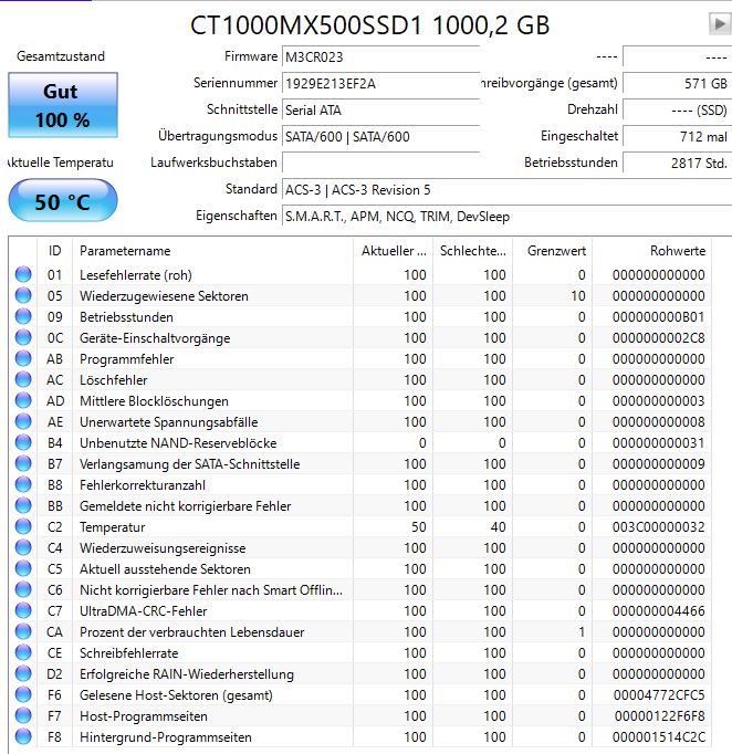

Erstelle doch bitte mal einen Screenshot von dem, was CrystalDiskInfo anzeigt. Das Programmfenster genügt. Bitte nicht den gesamten Desktop ablichten. Zum Erstellen des Screenshots kannst du das Snipping-Tool von Windows nutzen. Speichere die Datei als PNG ab und lade sie über die Forensoftware auf den Server von Computerbase hoch. Achte bitte auch darauf, dass alle Spalten und Zeilen zu sehen sind (ziehe das Programmfenster entsprechend auf).
Interessant wäre vielleicht auch ein Foto der Anschlussseite der SSD.

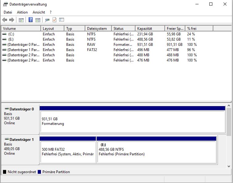

Hab eben nochmal geschaut. Die SSD wird nicht im ''Dieser PC'' angezeigt. Daraufhin muss man ja ein Buchstaben für das Laufwerk in der Datenträgerverwaltung zuordnen. Gesagt getan bin den Assistenten durch gegangen und dannn bleibt der bei der Formatierung stehen und geht nicht weiter.

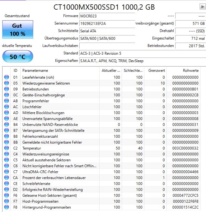

Ja, es gab einige Kommunikationsprobleme zwischen SSD und Host-Controller, die sogar einige Male zum Herunterschalten des SATA-Übertragungsmodus geführt haben. Das lässt auf ein defektes Kabel oder einen defekten SATA-Port (auf Laufwerks- oder Board-Seite) schließen.
Da du schon mehrere Kabel ausprobiert hast (die natürlich auch alle defekt sein könnten) und sich die Kabel auf Laufwerksseite nicht einrasten lassen, tippe ich auf einen defekten SATA-Anschluss der MX500 SSD.
Was wir jetzt noch probieren können, wäre zum einen der Tausch des SATA-Kabels zwischen MX500 und MX300 (ich gehe jetzt mal davon aus, dass es bei der MX300 keine Kommunikationsprobleme gibt und infolge dessen das Datenkabel 100%ig in Ordnung ist), und zum anderen der Wechsel des SATA-Ports auf dem Board. Das vielleicht in Kombination. Also einfach mal die MX500 an das Datenkabel der MX300 anschließen und andersherum, ohne dabei die Kabel auf dem Board umzustecken. Wenn die MX500 dann problemlos funktioniert und die MX300 nicht mehr, liegt es am Kabel bzw. am Board-Anschluss. Wenn aber die MX500 dann weiterhin Probleme bereitet, wird der Laufwerksanschluss defekt sein.
Achte auf den Rohwert von C7. Dieser sollte sich nicht weiter erhöhen.

Hab jetzt die Kabel mal getauscht und die MX 300 funktioniert nach wie vor ohne Probleme. Also scheint der der SATA Port der SSD hin zu sein.
Der Rohwert bei C7 von der MX500 steigt auch weiter an.

- in CrystalDiskinfo bei C7 steht jetzt 04de0 (vorher waren es nur Zahlen hab damit keine Ahnung)
Nicht desto trotz bleibt er bei der Formatierung in der Datenträgerverwaltung hängen.
