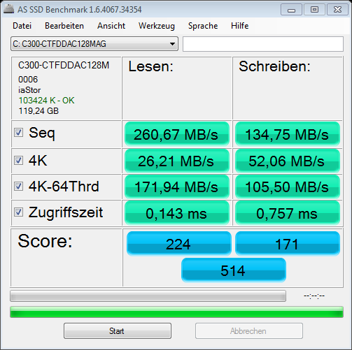

ich habe nun die Crucial C300 128GB an meinem X38 Board (Sata2) problemlos am laufen bekommen.
Habe mit ASS-SSD Benchmark diese Werte bekommen msahci + iastor (Screenshot).
Ich denke das diese Werte für einen Sata2 Port ganz ok sind.
Nach Installation von Win7 x64 war der geladene RST Treiber (iaStor) aktiviert, nach Installation des Chipsatztreibers, war msahci aktiv (nicht der Standard) welcher Treiber war das?
Im system32/Drivers war der iaStor Treiber aber vorhanden.
Bei der auswahl der Treiber im Gerätemanager, war nur der msahci (geladen) und der Standard msahci Treiber unter den Kompatiblen Treibern vorhanden, aber kein iaStor?
Erst als ich über Datenträger den RST Treiber neu geladen hatte, war er nach neustart sofort aktiviert, und im Gerätemanager als kompatibel gelistet.
Wie wechselt ihr denn die Treiber am einfachste? über Regedit? Start=0 oder über Datenträger laden?
Danke
Gruß
Willy
