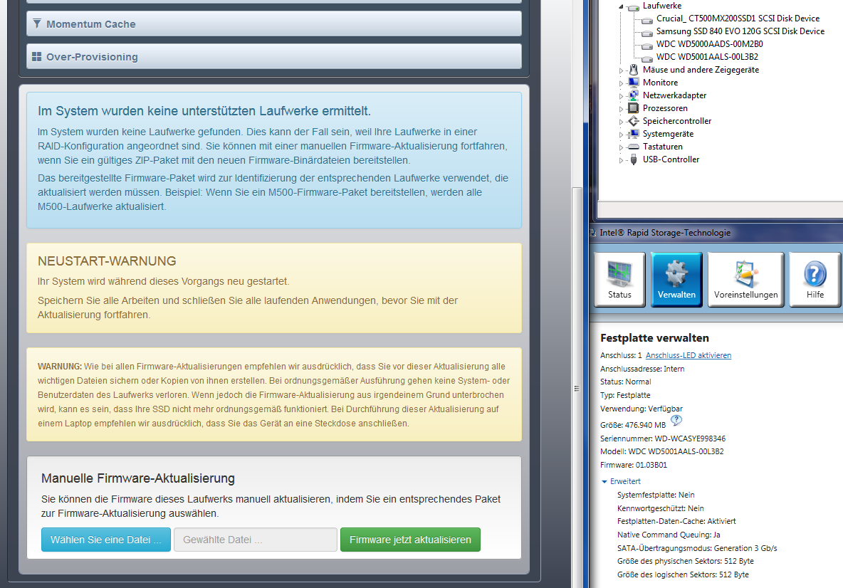

Datengrab eine Crucial - siehe Gerätemanager.
Der Intel Storage Manager erkennt nur die HDDs (zwei 500er WDs)
Das Crucical Storage Executive erkennt auch nur die HDDs.
Erkennt das Crucial Tool die MX nicht, weil die Samsung auch im System ist oder was läuft hier falsch?

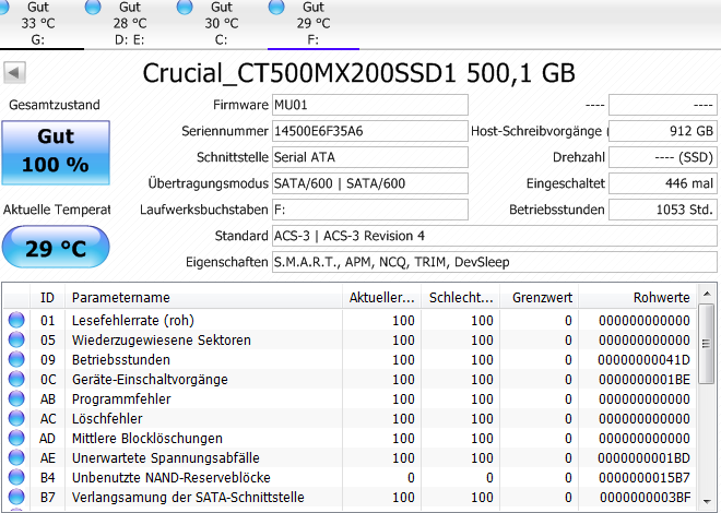

Findet CrystalDiskInfo die Crucial? Erscheint sie im BIOS? Sind vielleicht Kabel lose? Oder gab es beim FW Update eine Fehlermeldung, einen Stromausfall oder hast Du einfach den Rechner ausgeschaltet/resettet, bevor eine entsprechende Aufforderung gekommen ist?

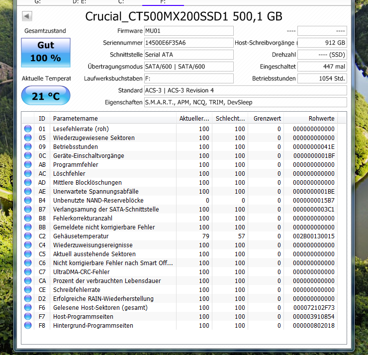

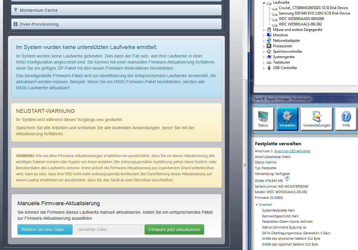

Hier mal die ScreenShots:
Im Bios erscheinen sie - da die Samsung meine Bootplatte ist, könnte ich jetzt nicht schreiben ;)
Alles andere Nein - sie laufen und Zugriff erfolgt.

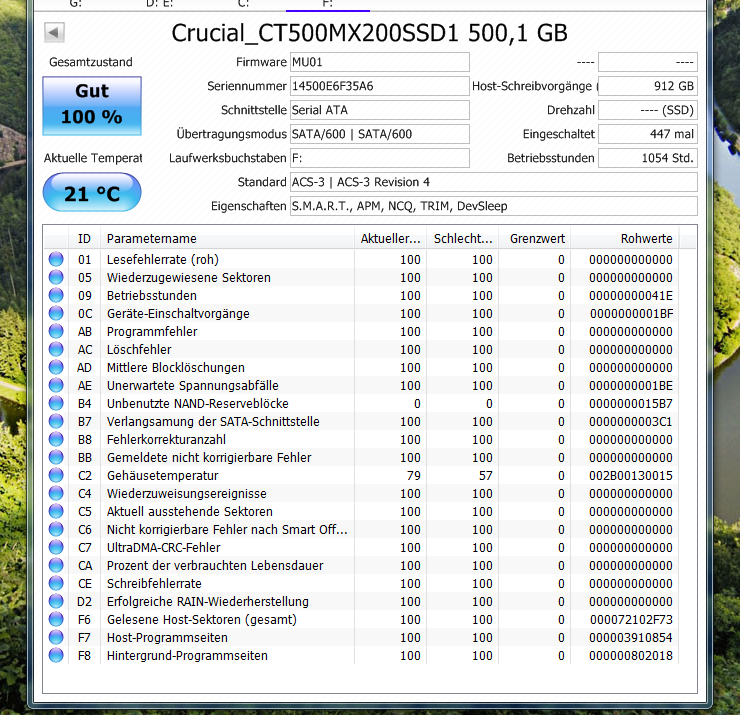

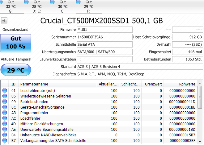

Poste noch einmal den Screenshot von CrystalDiskInfo, ziehe aber bitte das Fenster soweit auf, dass alle Attribute und auch die Hex-Werte bzw. Rohwerte vollständig sichtbar sind. Da gibt es einige Verlangsamungen der SATA Schnittstelle, was auf ein Problem des SATA Datenkabels hindeuten könnte und dazu 445 unerwartet Spannungausfälle bei 446 Einschaltungen. Fährst Du den Rechner nie ordentlich runter? Wenn ja, wäre es damit erklärt, sonst dürfte es an der alten MU01 FW der SSD liegen, aber vor dem FW Update sollte erst einmal ein ggf. vorhandenes Problem mit dem SATA Datenkabel gelöst werden.

Fahre auch den Rechner immer richtig runter. Kann einmal im Monat sein das der Rechner über den PC Hauptschalter oder 1x versehentlich per Schaltleiste sein Aus gefunden hat.
Wahrscheinlich sagt ihr jetzt - das weiß man doch.
Lt. Boardbeschreibung werden die ganz rechten SATA Ports vom Marvell Chip versorgt, SATA3/6GB - SSD Caching und die SSDs sollen dort installiert werden.
Ich hatte auch dort die Platten angehängt, nicht am IntelController.
Die SSD tauchten immer nur im Marvell Bios komplett auf.
Beide Controller unterstützen RAID - nutze ich nicht.
So weit so gut.
Nun denkt man (ich) Caching am Marvell ist toll.
Die Samsung Software erkannte auch die 840er einwandfrei. Die Crucial Variante nicht.
Die SSD hängen jetzt - nach eurem DENKANSTOSS :hammer_alt: - am Intel und siehe da wurden sie am Standardcontroller erkannt - vorher nicht. Es ist mir aufgefallen, aber ich dachte mir nichts da sie als Bootplatte (Samsung) einzustellen war.
Jetzt laufen sie auch im IntelRapid Storage Manager.
Warum zum Geier klebt aber Asus auf den Marvell den Caching Aufkleber, wenns nicht hilft oder die Platten von Software auf Betriebssystemebene nicht sauber erkannt werden?
446 unterwartet Spannungsabfälle bei 447 Einschaltungen, entweder wird der Rechner nie ordentlich runtergefahren oder die SSD bekommt das nicht mit, was bei der MU01er FW vorkommen kann. Auch wundert mich, dass sie durchschnitt noch 0 P/E Zyklen runter haben soll, obwohl fast schon doppelt so viel wie die Kapazität geschrieben wurde, 1 müsste da stehen, oder ist das keine 2.5" Version? Dann könnte man es mit dem Pseudo-SLC Cache erklären, aber die 2.5" mit 500GB hat den doch angeblich nicht.

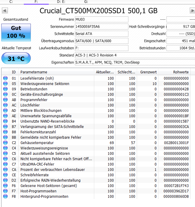

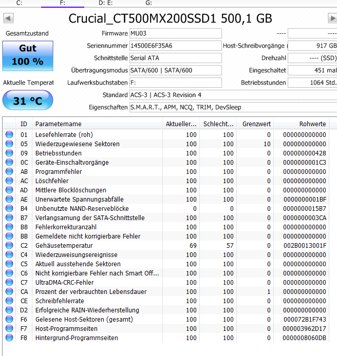

So geupdated...
So die Stats:

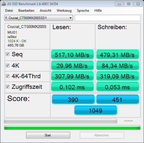

Crucial von gestern
nach Update

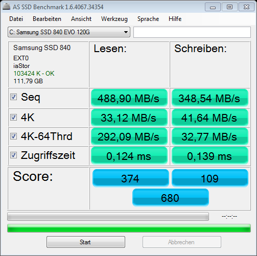

zum Vergleich meine Systemplatte:
was ich nicht versteh ist der 4K-64 Schreibwert - gräulich...
sicher habt ihr auch dafür eine Erklärung

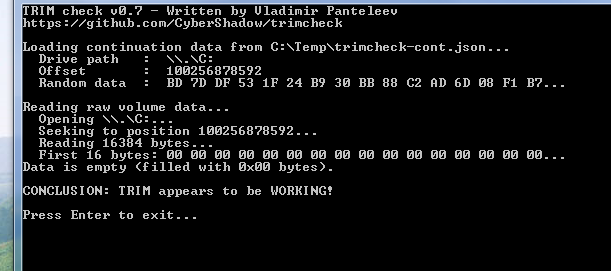

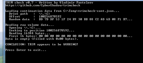

Hast Du Verschlüsselung oder Datenkompression auf C: aktiviert? Selbst wenn nicht, Du hast ja nur die kleine 840 Evo mit 120GB, die hat nicht so viel Turbo Write Pseudo-SLC Schreibcache und der beim seq. Schreibtest schon gefüllt, danach ist wird eben lahm, wobei das schon wirklich sehr wenig ist. Schau mal mit Trimcheck ob TRIM überhaupt funktioniert, dazu mass es auf einen Ordner auf der SSD gestartet werden, die Du testen willst.
Prog sagt das ich irgendwas tun soll Trim zu aktivieren ^^
Over Provisioing hatte ich eingerichtet - soll ich das wieder herausnehmen?

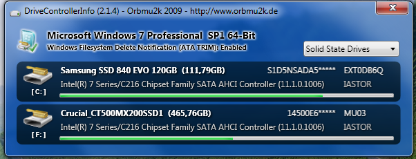

Trimcheck muss man zweimal starten, einmal zum Anlagen der Testdatei und dann um zu prüfen ob TRIM ausgeführt wurden. Poste mal die Screenshot mit der Ausgabe beim zweiten mal und poste auch mal die Ausgabe von Drive Controller Info.

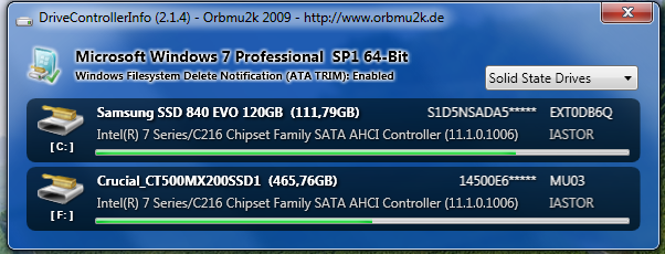

Joo - jetzt gehts - soll man auch wissen.. ;)
Was bringt die Info von DriverControl? - Steht (jetzt) auch das Trim läuft - hohoho
Danke für die Hilfe!
Mit "DriverControl" hätte man auch gesehen, dass die SSD nicht am Intel Port ist.
DriverControl wird oft dazu verwendet um zu sehen, welche Treiber verwendet werden und an welchen Port die Laufwerke hängen.
