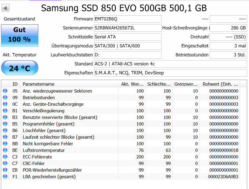

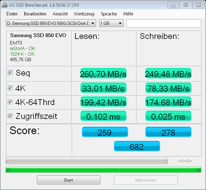

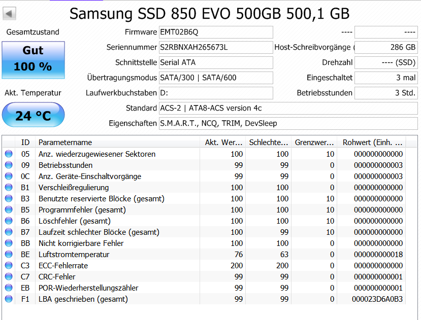

ich habe neben der Samsung Evo 850 heute eine Crucial MX200 zusätzlich eingebaut.
Nun musste ich feststellen, dass die neue Crucical niedrige Übertragungsraten aufweist.
Zum Vergleich: Samsung Evo 850 - alles i.O.:
und die betroffene Crucial MX200:
In CrystalDiskInfo steht bei "Übertragungsmodus":
Dazu der SMART-Wert B7 (Verlangsamung der SATA-Schnittstelle): 3
