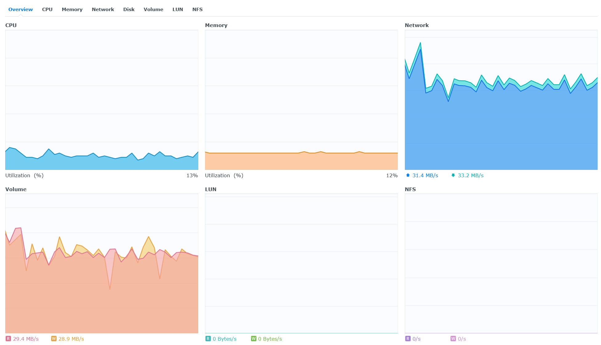

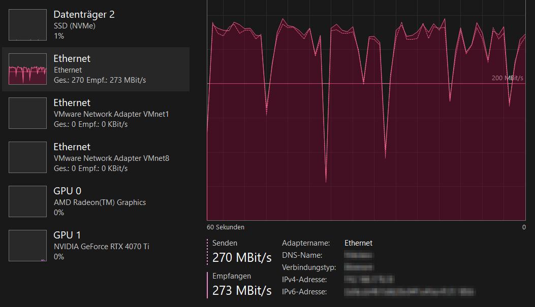

Grundsätzlich funktioniert das Setup auch. Was mich allerdings stutzig macht: Insbesondere beim Schreiben größerer Dateien während des Backups ist im Windows Task Manager und im Synology Resource Monitor zu sehen, dass Daten ungefähr in gleicher Menge gesendet wie auch empfangen werden (siehe beigefügte Screenshots). Das Backup wird aber nur unidirektional geschrieben, d.h. von den lokalen Disks auf das NAS. Normalerweise würde ich also erwarten, dass Windows einen deutlich höheren Upstream als Downstream generiert (und umgekehrt im Synology Resource Monitor). Klar wird beim Hochladen immer auch ein gewisser Downstream erzeugt, aber der beschränkt sich doch normalerweise nur auf den Abgleich von Prüfsummen beim Transfer und sollte daher deutlich geringer sein als der Upload.
Kann sich jemand auf das Verhalten einen Reim machen? Ich kann mir das nur dadurch erklären, dass jedes File beim Upload auch wieder vollständig zurückgelesen wird, um die Integrität abzugleichen. Wenn das stimmt, wäre das aber eine massive Ressourcenverschwendung (denn wofür gibt es Prüfsummen?)
In dem NAS stecken klassische Festplatten. Und die mögen gleichzeitige Schreib- und Lesevorgänge auf dieselben Disks bekanntermaßen nicht so gern (Stichwort Seek Time).
Vllt gibt's hier jemanden der eine Idee hat oder das Verhalten bestätigen kann? Besonders stark ist der Effekt sichtbar bei sehr großen Dateien (z.B. VMware VMDKs).

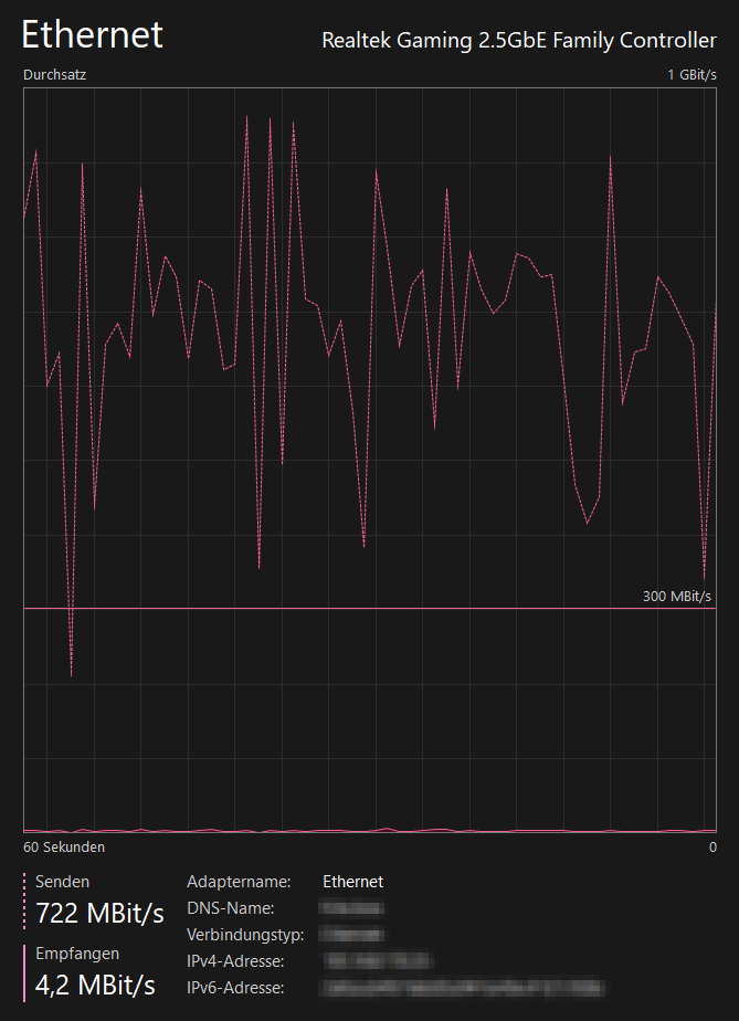

Interessanterweise tritt das Verhalten auch nicht konstant auf, sondern scheinbar nur bei der Übertragung großer Dateien. Der beigefügte Screenshot zeigt das Verhalten während das Script eine Menge kleine Dateien übertragen hat. Da sieht man einen deutlich größeren Upstream als Downstream (wie man es eben auch erwarten würde).
