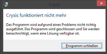

Ich klink mich frecherweise mal ein :)
Bei mir ähnlich:
FX 8350
Windows 8.1 x64
Crysis (& Warhead) via Origin
Kurz nach Start dere *.exe kommt eine Fehlermeldung. Auch den Tipp mit dem "Bin64" hatte ich schon getestet. Null Erfolg.
Gibt es jemanden dort draußen, mit ähnlicher Kombi?
Gruß
root1179
Kompatibilitätsmodus auf WinXP SP3 oder Win Vista SP2 und als Admin ausführen. Ansonsten versuche dir die Bin 64 Datei noch mal von einer anderen Quelle zu besorgen. Evtl. auch Neuinstallation des Games.
Gruß
Danke, habs letztendlich mit dem zu besorgenden Bin64-Ordner und dem Vista (ohne SP) Kompatibilitätsmodus, ohne Admin-Rechten starten können.
Gruß
root1179
