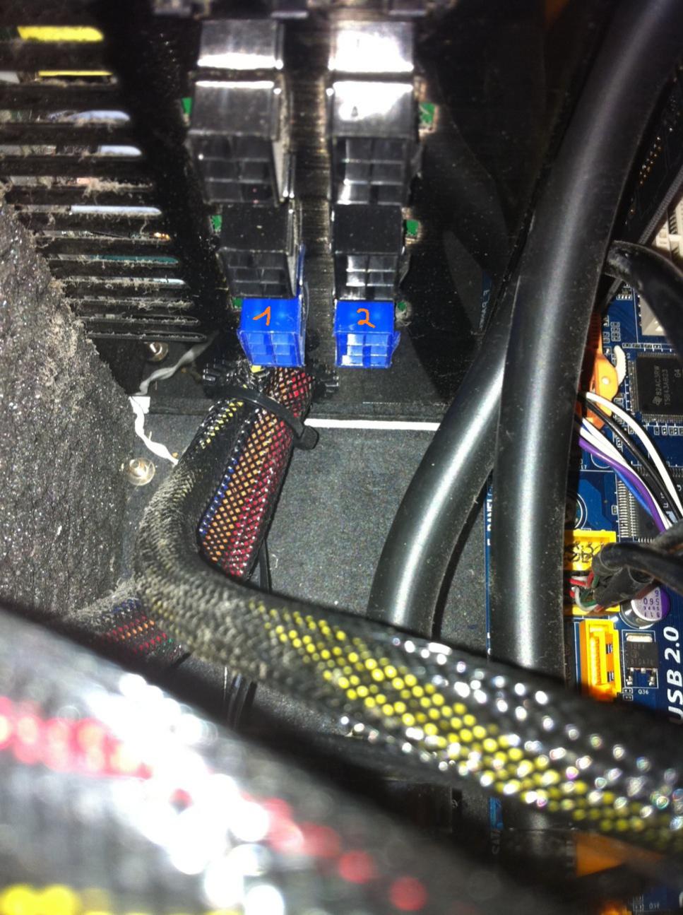

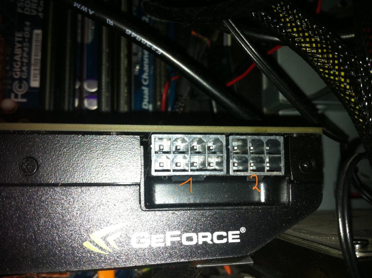

s-TSW schrieb:
am netzteil sind nur zwei anschlüsse für
Pci-e vorgesehen, welche auch jeweils mit einem 6pin Kabel zur
Grafikkarte verbunden sind...
Oha. Welche Anschlüsse hatte die GTX 580 nochmal? ;)
Bild einer Standard GTX580.

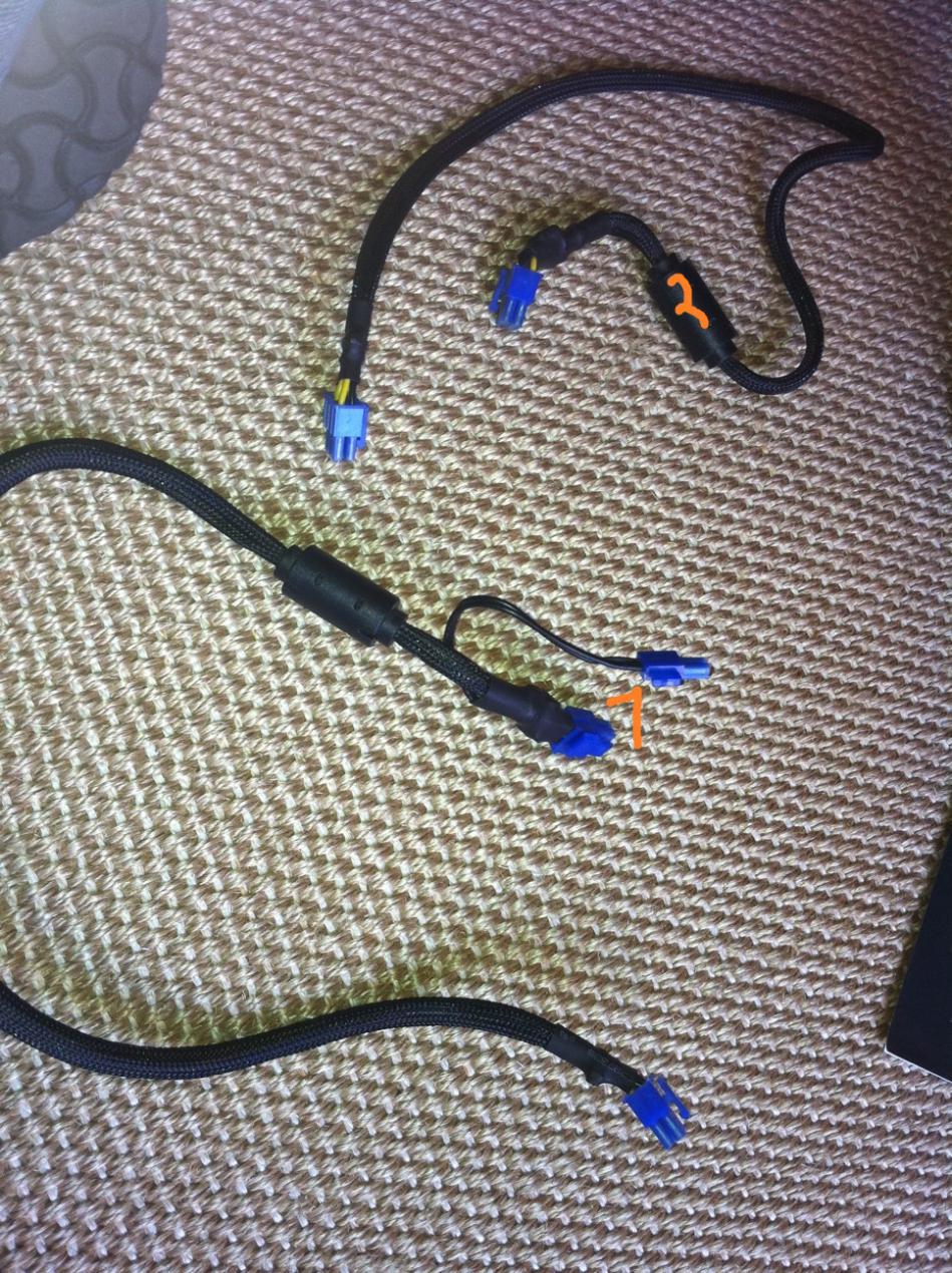

Der Grafikkarte sollte ein doppellter 12V zu 8Pin PCIe Adapter begelegen haben wenn das Netzteil keinen 8Pin PCIe Stecker hat. Du steckst somit nur 1 der zwei 6er PCIe Stecker des Netzteils ein und der 2ten kommt über den Adapter von 2 normalen 12V Anschlüssen des Netzteils.
Tut mir leid, mein fehler....
Natürlich steckt ein 6 und ein 8er pin drin.....
Ich habe nur mal Infohalber die Verbindungen fotografiert...
vielleicht liegt es doch an den fehlenden 2 Ampere auf der 12V-Schiene

Danke und habe auch nur 18Ah auf einer Leitung, d.h. 4 Leitungen 72AH aber nur 2 angeschlossen wäre das nur 36Ah und die karte soll ja 42Ah aufnehmen laut Herstellerangaben ist das richtig oder nicht?
nein, 36A reichen locker. Das sind 432W, dazu kommt nochmals der Strom über den PCIe Steckplatz (75W). Ein Stecker kann laut Spezifikation maximal 6,25A (6 Pin) bzw. 12,5A (8 Pin) abgeben - also reichen 18A pro Line locker aus.
mfg
Danke jetzt geht es, habe den 8 Poligen roten Stecker versucht. Vorher die 2 6 Poligen Stecker und immer abstürze 1 x 6+2 und einmal 6 meine ich natürlich.Wahrscheinllich ein Brückenstecker, war aber in der Beschreibung nicht ersichtlich.
