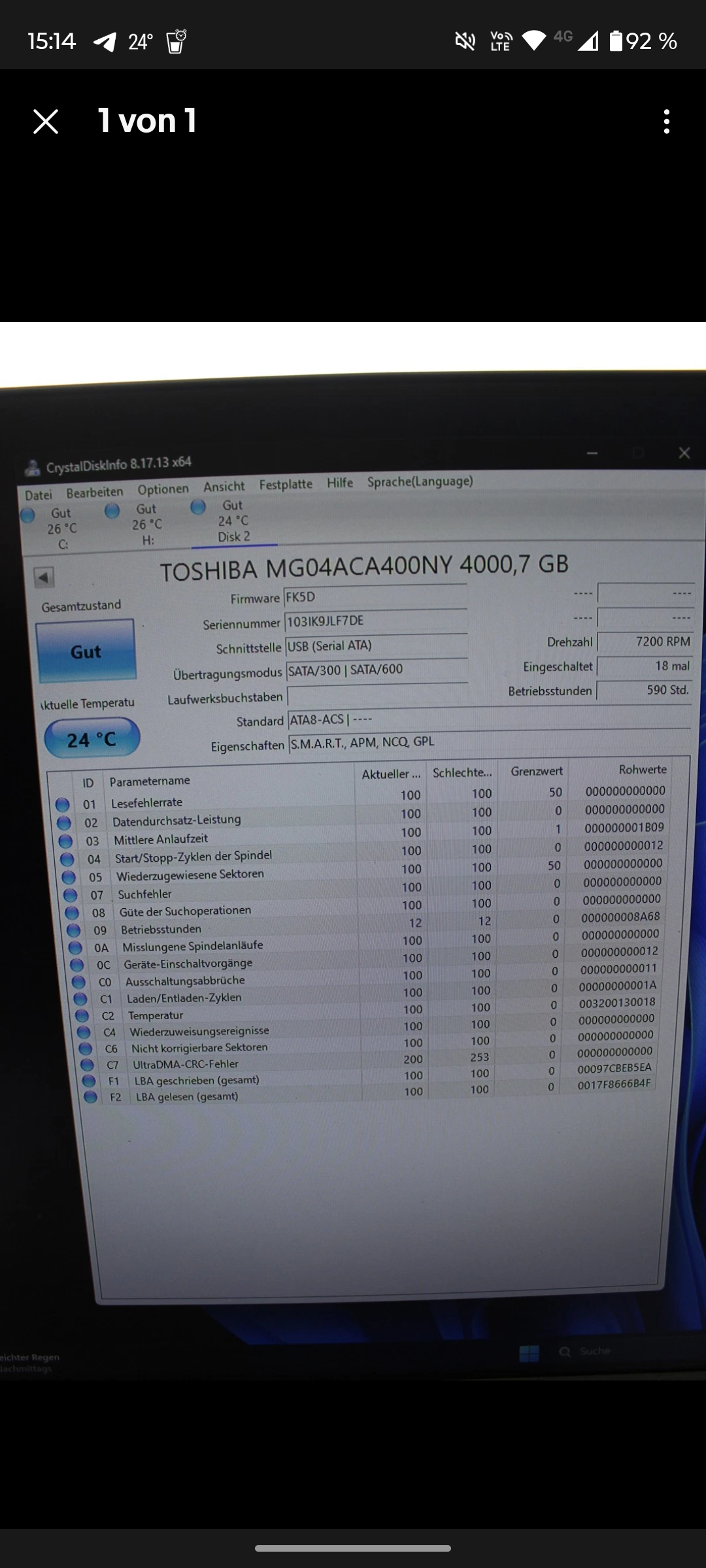

Ich habe den Verkäufer angeschrieben, weil es um eine gebrauchte 4-TB-Festplatte ging, und nach einem CrystalDisk-Screenshot bezüglich der Laufzeit gefragt. Den hat er mir auch geschickt, und die Werte sahen sehr gut aus. Der Verkäufer ist übrigens gewerblich.
Also habe ich die Platte gekauft. Lieferung ging schnell.

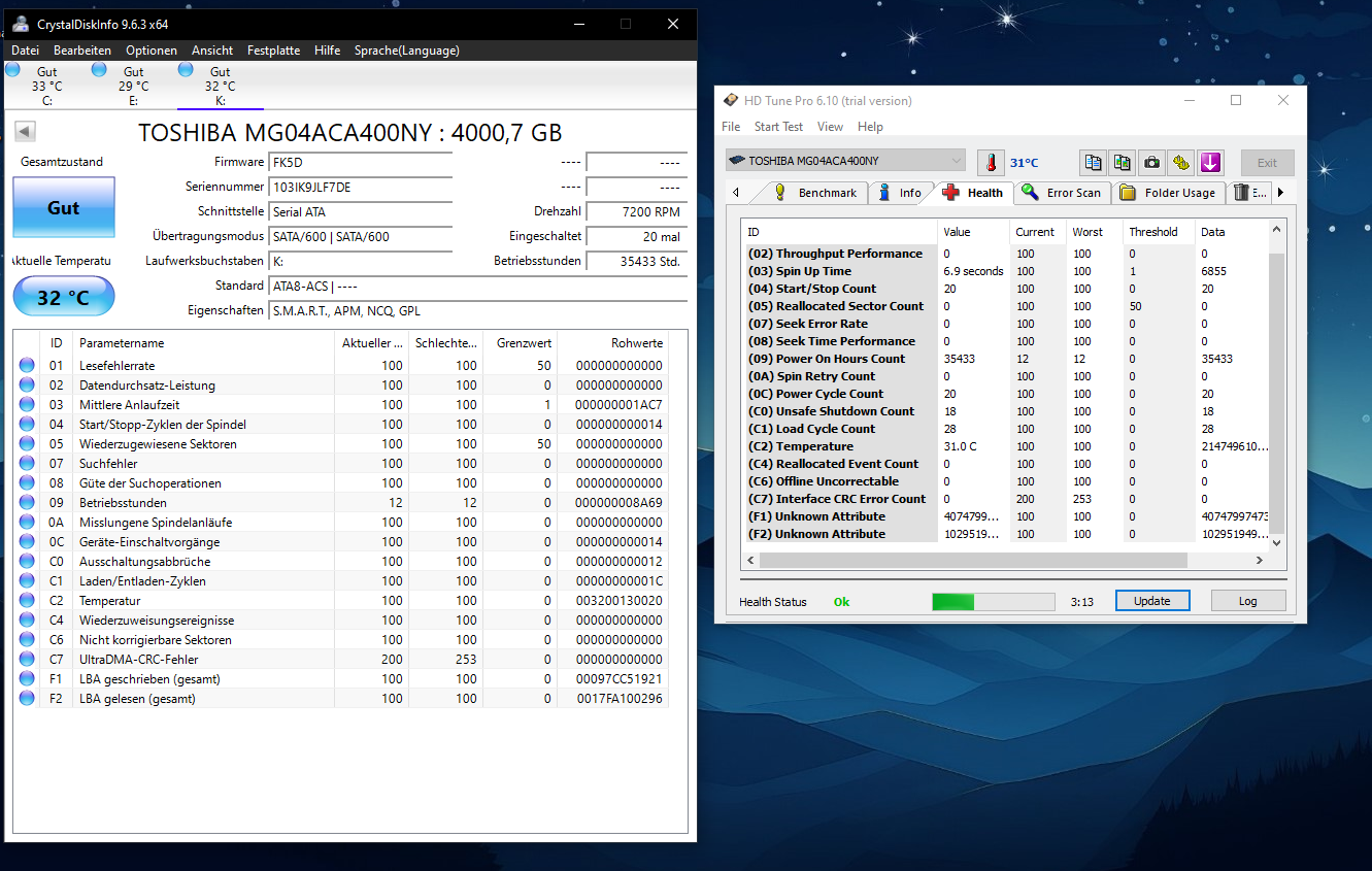

Als ich sie jedoch selbst mit CrystalDisk und HD Tune ausgelesen habe, bekam ich ganz andere Werte: Statt der angegebenen 590 Stunden zeigte sie bei mir über 35.000 Stunden an – also fast 4 Jahre Dauerbetrieb. Baujahr ist April 2020.
Mir fiel außerdem auf, dass der Verkäufer eine ältere Version von CrystalDisk genutzt hat. Ich unterstelle ihm keine Absicht – preislich hätte das höchstens einen Unterschied von vielleicht 10 € gemacht – aber es ist schon merkwürdig, dass die Werte so stark abweichen. Klar, theoretisch könnte man mit Photoshop tricksen, aber irgendwie wirkt es, als ob da etwas mit der Software-Version nicht stimmt.

Offenbar: Zahl in hex ist nur um 1 größer…
Reaktionen: spontankeinplan und SpartanerTom
Der Hex-Rohwert ist bei beiden 8A68, die Umrechnung scheint bei der Alten Version im Header falsch zu sein.
Reaktionen: mchawk777, spontankeinplan, AndyMutz und eine weitere Person
@SpartanerTom Also liegt es dann ganz klar an der älteren Version die die Festplatte dann praktisch jünger gemacht hat als sie eigentlich ist?

kann es ein,dass die neue CDI-Version ausversehen Minuten als Stunden anzeigt? Würde nämlich passen: 590*60= 35400, angezeigt 35433. Die 35433h wären selbst für ein NAS schon relativ heftig bei 18-20 Einschaltvorgängen.
Aber HDTune zeigt ja die gleiche Betriebszeit...
Ja hatte ich auch erst gedacht. Aber HD Tune zeigte die selbe Stundenanzahl an.
Beim dem Screenshot des Verkäufers:
Hexwert Laufzeit: 8A68
Umgerechnet 35.432 (Stunden)
Bei deinem eigenen Screenshot:
Hexwert Laufzeit 8A69
Umgerechnet 35.433 (Stunden)
Das entspricht etwa 1.476 Tagen bzw. etwa 4 Jahren Laufzeit.
Der Verkäufer nutzt CDI Version 8.17.13 vom 03.12.2022.
Die aktuelle Version ist 9.7.1 vom 27.07.2025.
Es scheint sich wohl weniger um böswillige Absicht zu handeln, mehr um einen Anzeige- bzw. Umrechnungsfehler der alten CDI Version.
Es werden wohl Stunden sein, da der Wert auf "12" normiert ist (Spalte daneben). Für Minuten wäre das viel zu wenig. D.h., dass demnach der Wert bei ca. 40.000 Stunden auf 0 runter ist und die Platte einen SMART-Fehler ans System meldet.
Reaktionen: spontankeinplan und officeee

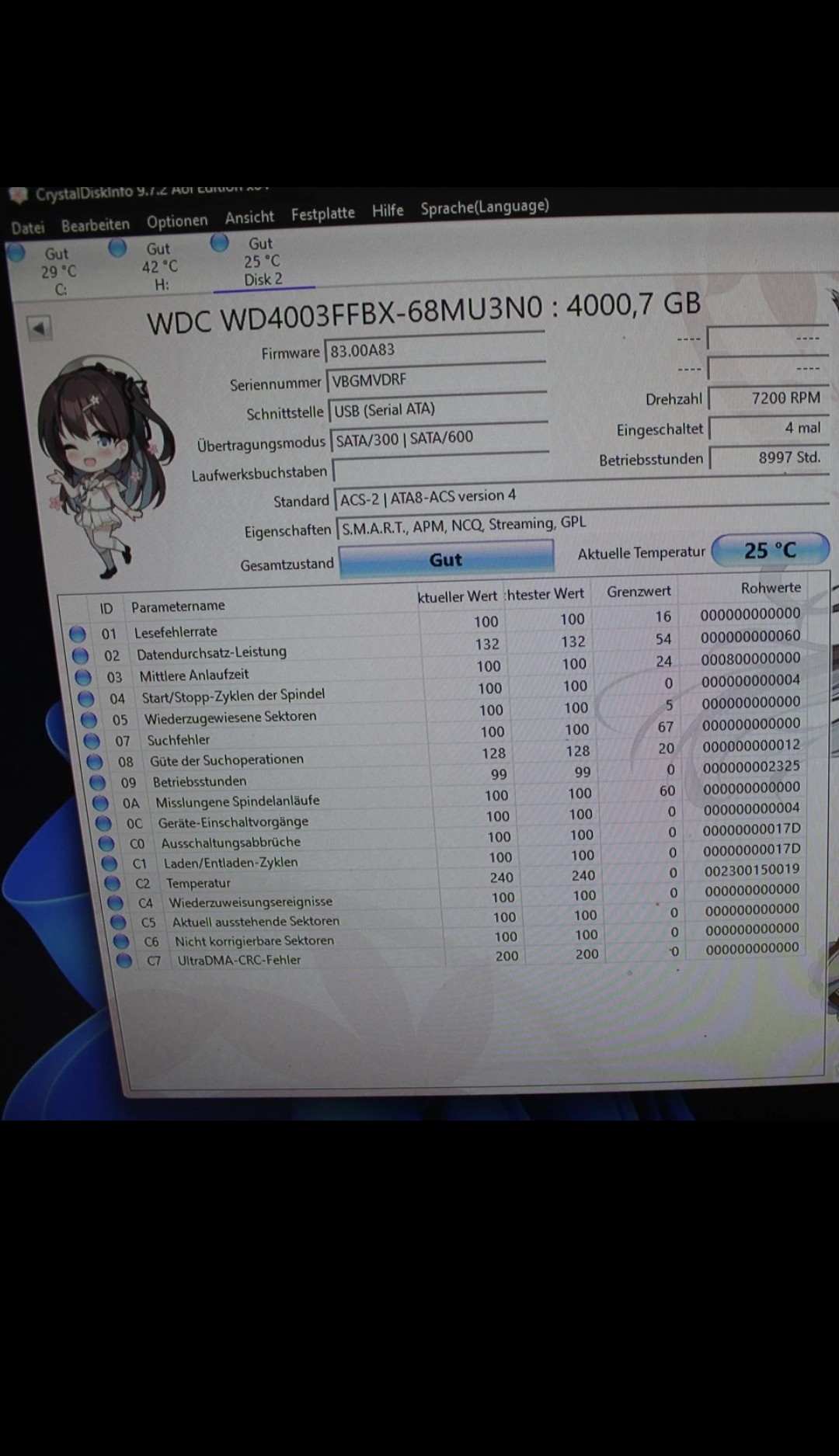

Kurze Frage an alle, weil ich möchte keine neuen thread dafür auf machen. Der Verkäufer hat sich zurück gemeldet, hat den Fehler auch ohne groß Blabla zugegeben. Möchte mir eine weitere Festplatte zusenden, die alte kann ich behalten. Diesmal aber mit der aktuellsten Crystal Disk version. Einen Screenshot hänge ich mit an weil ich nicht weiß ob die Werte in Ordnung so sind, mit der fast einjährigen Betriebszeit kann ich jedenfalls leben.
Die Festplatte ist momentan in einwandfreiem Zustand.
Keine nicht korrigierbaren Sektoren, keine aktuell schwebenden Sektoren, keine wiederzugewiesenen Sektoren usw.
Dazu nur knapp 9.000 Betriebsstunden statt über 35.000.
Ist eine Western Digital WD Red Pro 4TB von Anfang 2018.
Von dem Standpunkt aus betrachtet ist die erste, die Toshiba Festplatte aber genauso einwandfrei in Ordnung.
Außer das sie deutlich mehr Laufzeit aufweist.
