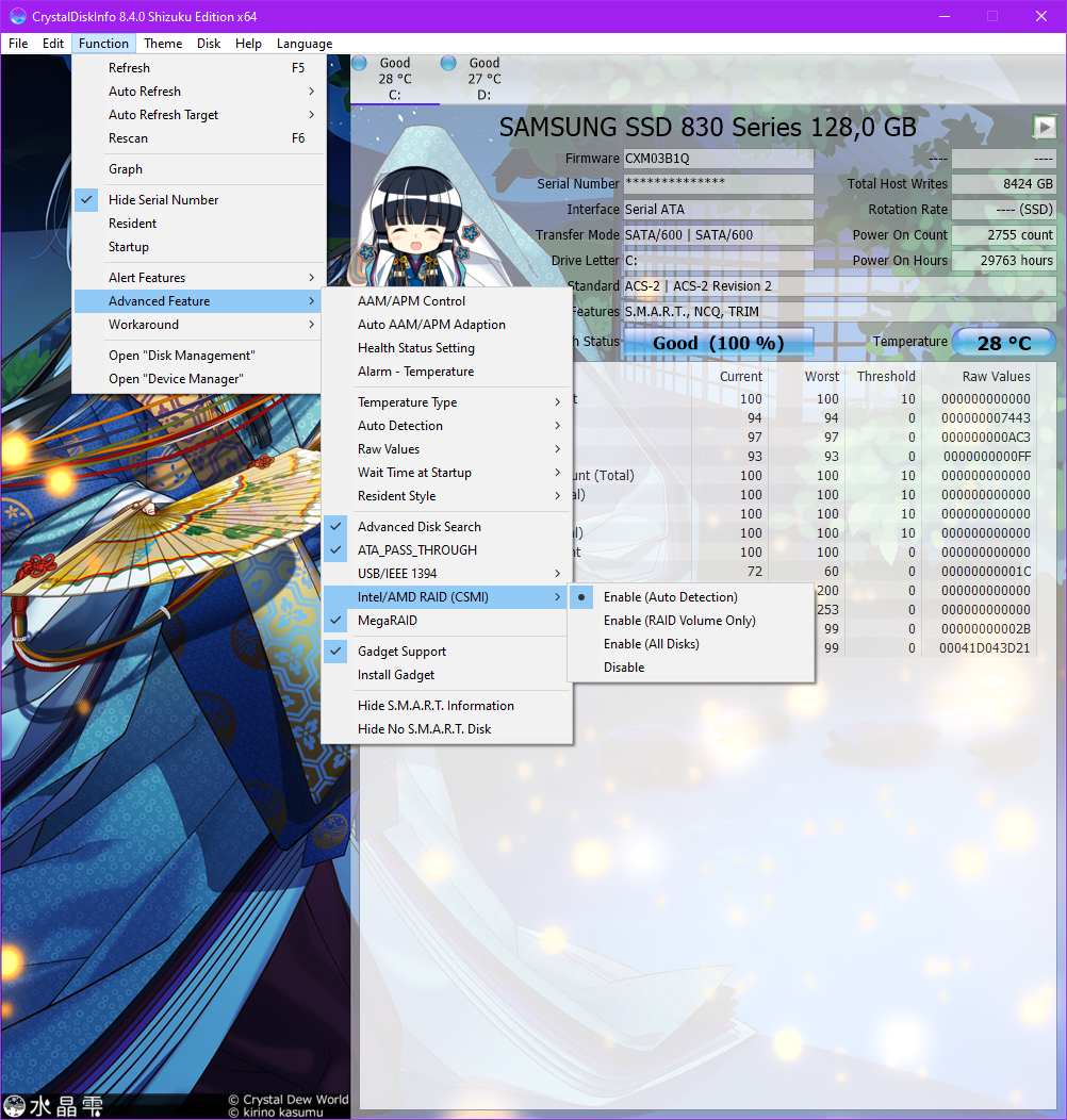

Verwende die 64-bit Version (DiskInfo64S.exe) und bei mir ist es aktuell so eingestellt:
