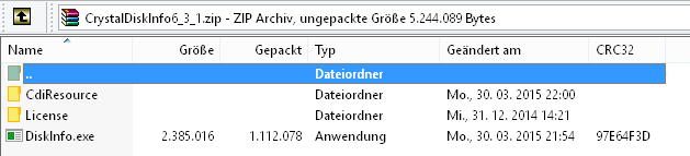

Die Version die ich hier bei CB rutnergeladen habe X64 ist die Portable und da fehlt der Ordner!
Ist dafür gedacht, wer halt das Problem hat dem kann jetzt in Deutsch geholfen werden, wegen dem Plunder konnte ick schon ewig keine x64 mehr Nutzen und bin Froh den Fehler gefunden zu haben, deshalb Teile ich mein Erfolg gern mit euch, ist doch ok oder nicht ;)
mfg

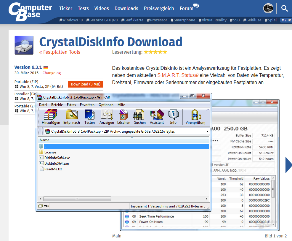

Ich habe die portable Version gerade noch einmal von der Webseite des Programmierers geladen und da ist der Ordner in der .zip drin.
Und bei der 64bit Version steht auf der Webseite beim Programmierer noch folgender Zusatz
64bit exe files for Standard/Shizuku Edition
*Please copy these files to installed folder.
^Es fehlt und wer es Nutzen möchte bekommt den Oben benannten Fehler.
Das ist natürlich sehr Sinnvoll, wenn man das Tool vorher noch nicht hatte und x64 Files laden bei mir auch im x64 Programmordner und nicht im (x86er) ;)
Hier schau selber, wie auch immer wers Nötig hat dem wird halt mit der Info geholfen ist doch gut ;)
mfg
