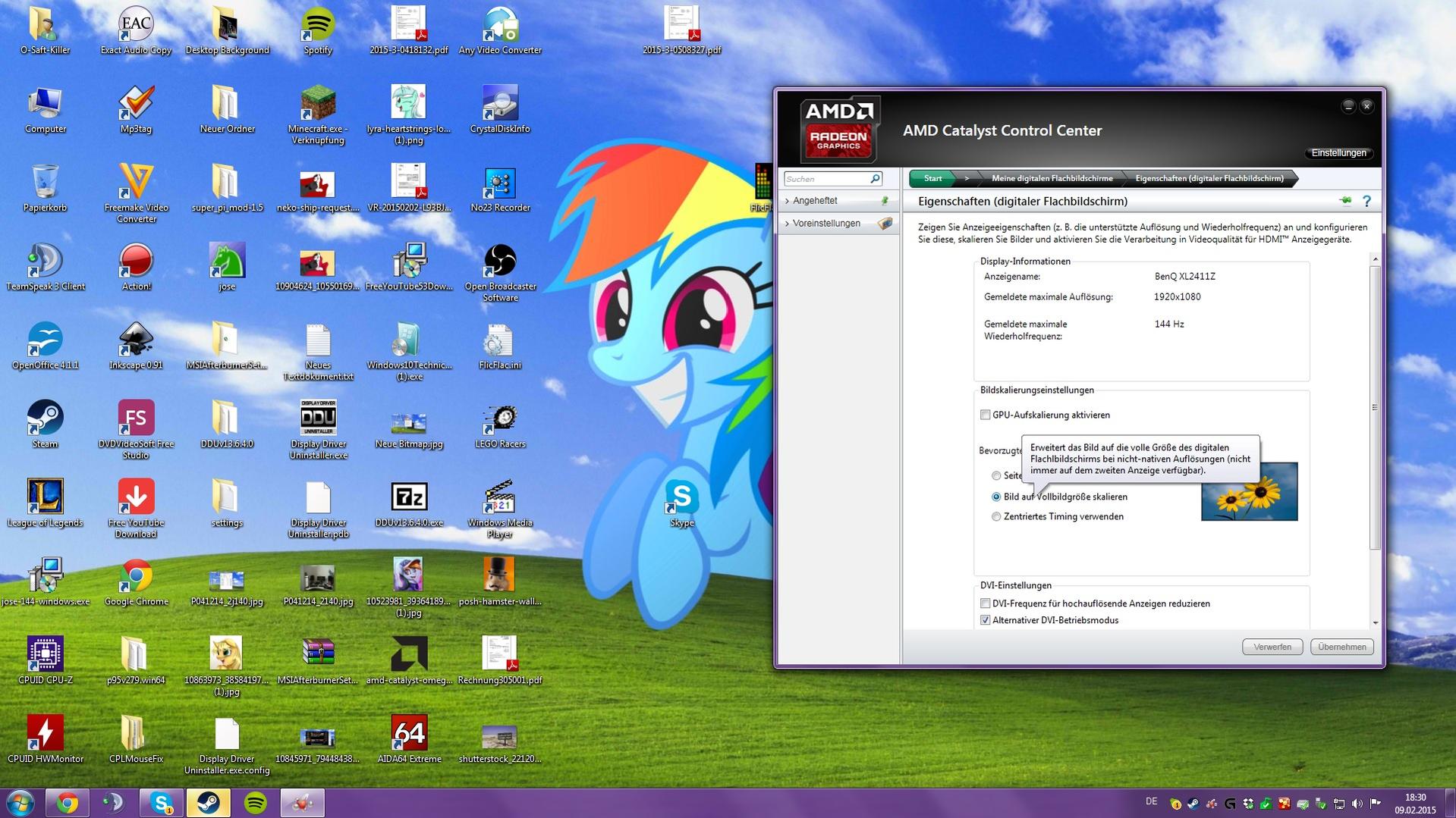

ich habe seit einiger Zeit einen neuen Monitor, den BenQ XL2411Z (via Dual-Link DVI verbunden, wegen den 144hz). Nun möchte ich CS:GO auf der Auflösung 1680x1050 (16:10) spielen, stretched/gestreckt auf meinen Full-HD Monitor (bitte fangt nicht damit an, die Gründe dafür zu hinterfragen. Einfach persönliche Präferenz). Also habe ich natürlich die dementsprechende Auflösung in CS:GO eingestellt, und in Catalyst Control Center, dass das Bild gestreckt werden soll.
Seltsamerweise ist das Bild aber nicht gestreckt, sondern es hat schwarze Balken an den Rändern, trotz der eigentlich richtigen Einstellung. Auf meinem alten Monitor hat alles problemlos funktioniert, erst seit ich den BenQ habe, habe ich dieses Problem. Dieses seltsame Problem tritt nur auf den 2 höchsten Auflösungen nach meiner nativen (1920x1080) auf, nämlich bei 1680x1050 und 1600x900; jede niedrigere Auflösung wird mit denselben Einstellungen gestreckt.

Du lässt den Monitor strecken anstatt der Graka?
Ich habe in CCC eingestellt, dass es gestreckt werden soll, also wird es von meiner Grafikkarte gestreckt. Ich wüsste nicht, wie ich es mit meinem Monitor strecken soll.

EDIT: @O-Saft-Killer: Im ersten Post ist ein Screenshot meiner CCC Einstellungen verlinkt; ich habe dieselbe Einstellung wie du ausgewählt.

Hatte das gleiche Problem vor einigen Wochen. Haken setzen im CCC hat nichts gebracht. Du musst ihn wieder rausnehmen, dann wieder setzen. Eventuell zwischendurch dein System neustarten.
Ich weiß, klingt komisch, funktioniert aber. Liegt am CCC - dann kannst du auch 144Hz nutzen, anstatt "nur" 120 Hz.
Nachtrag: In dem Screenshot von O-Saft-Killer fehlt der Haken bei "GPU-Skalierung aktivieren".
Leider funktioniert das auch nicht, egal wie oft ich die Einstellungen ändere und meinen PC neustarte. Ich habe das Problem schon seit einiger Zeit. Außerdem möchte ich nochmal darauf hinweisen, dass das Bild bei allen Auflösungen gestreckt wird, außer eben bei 1680x1050/1600x900, d.h. eigentlich funktioniert das strecken ja grundsätzlich, nur eben für diese Auflösungen auf meinem neuen Monitor nicht.
