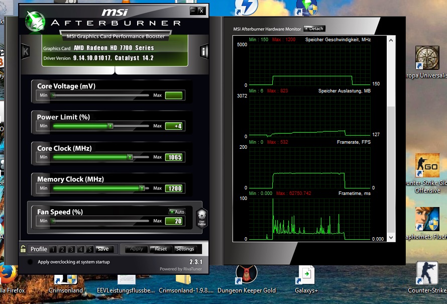

Ich habe seit Dezember CS Go und finde es wirklich schön. Nur habe ich seit Anbeginn probleme mit Rucklern. Meiner 9600GT habe ich die Leistung nicht zu getraut, also habe ich die Einstullungen zurückgefahren. Nun habe ich eine 7770 und es ist gefühlt sogar schlimmer geworden. MSI Afterburner sagt mir ich bin weit jenseits der 100FPS. Das hat es auch schon bei der 9600GT gesagt. Mit VSync dann 75FPS gestgestellt. Ich werde echt nicht schlau draus, hab mir jetzt mal die Frametimes angeschaut, und gesehen das die wild umher springen, bis zu 85ms, das entsprechen 11FPS. Wie kann das seien? Was ist das Problem??? GPU und CPU sind nicht ausgelastet, Speicher nicht voll. Hier mal Screenshot:

VSync könnte eine Ursache sein: wenn die festgelegte fps-Zahl (75) nicht erreicht wird, dann wird nur die halbe festgelegte fps-Zahl 37 dargestellt. Das sind dann große Sprünge, die du deutlich merkst.
Hast du einen TFT-Bildschirm? Wenn ja, dann stell mal 60 ein bzw. stell es einfach aus.
Ansonsten kann ich mit deinem Screenshot nichts anfangen: fps-Zahl Max bei über 500?
Wie hoch ist die CPU-Auslastung? Mach mal einen Screenshot davon.
csgo ist mit vsync nicht spielbar ausser hast 120hz monitor und die fps...also aus.
vielleicht taktet cpu runter wegen überhitzung.

Also die CPU taktet nicht runter, bleibt auch unter 50°, also kein throtteling. Mit Vsync habe ich das selbe Problem, ich werds aber mal abstellen und noch eine Musskurve aufnehmen.
