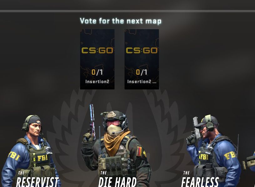

Ich habe mir nach einigen Jahren mal wieder einen Gameserver zugelegt. In der Vergangenheit hatte ich schon einige, bin also der Meinung gewisse Grundkenntnisse über die Einrichtung zu haben. Dennoch verzweifle ich seit 2 Tagen an meinem Gameserver.
Ich möchte auf meinem Gameserver einfach nur, dass zwischen den Maps "cs_insertion2" und "cs_insertion2_night" gewechselt wird.
Dennoch bekomme ich das einfach nicht hin. Zwar stehen am Ende des Matches nur die beiden o.g. Maps zur Auswahl, aber wenn der Mapvote ergibt das die Map gewechselt werden soll, wechselt er nicht zu der gevoteten Map sondern zu Dust 2: Bild vom Mapvote
Solange der Mapvote ergibt, dass man die gleiche Map noch mal spielen möchte, funktioniert es. Aber wenn man votet das die andere Map gespielt werden soll, wechselt er einfach auf eine andere Map. Immer in der Reihenfolge: Dust2, Office,...
Wenn ich die Map per rcon-Befehl lade, funktioniert es ohne Probleme. Sowohl bei Eingabe des Mapnamens als auch der Map-ID bzw. Steam-Kollektions-ID.

Ja, leider schon. Die Startparameter des Servers sind:
Code:
./srcds_run -game csgo +ip xx.xxx.85.172  -maxplayers_override 10 -port 27219 -clientport 27220 +sv_setsteamaccount XXXXXXXXXXXXXXXXXXXXXXX -usercon +game_type 0 +game_mode 1 +mapgroup mg_meine_mapgroup +map 2395333051 -tickrate 128 -pingboost 1 -nosound   -authkey XXXXXXXXXXXXXXXXXXXXXXXXXXXXXXXXXXX +host_workshop_collection 3005442307
deaktivier mal das nextmap plugin bzw. lösch nextmap.smx
Reaktionen: Markie84
Das scheint es tatsächlich zu sein. Viiieeelen Dank. :)
