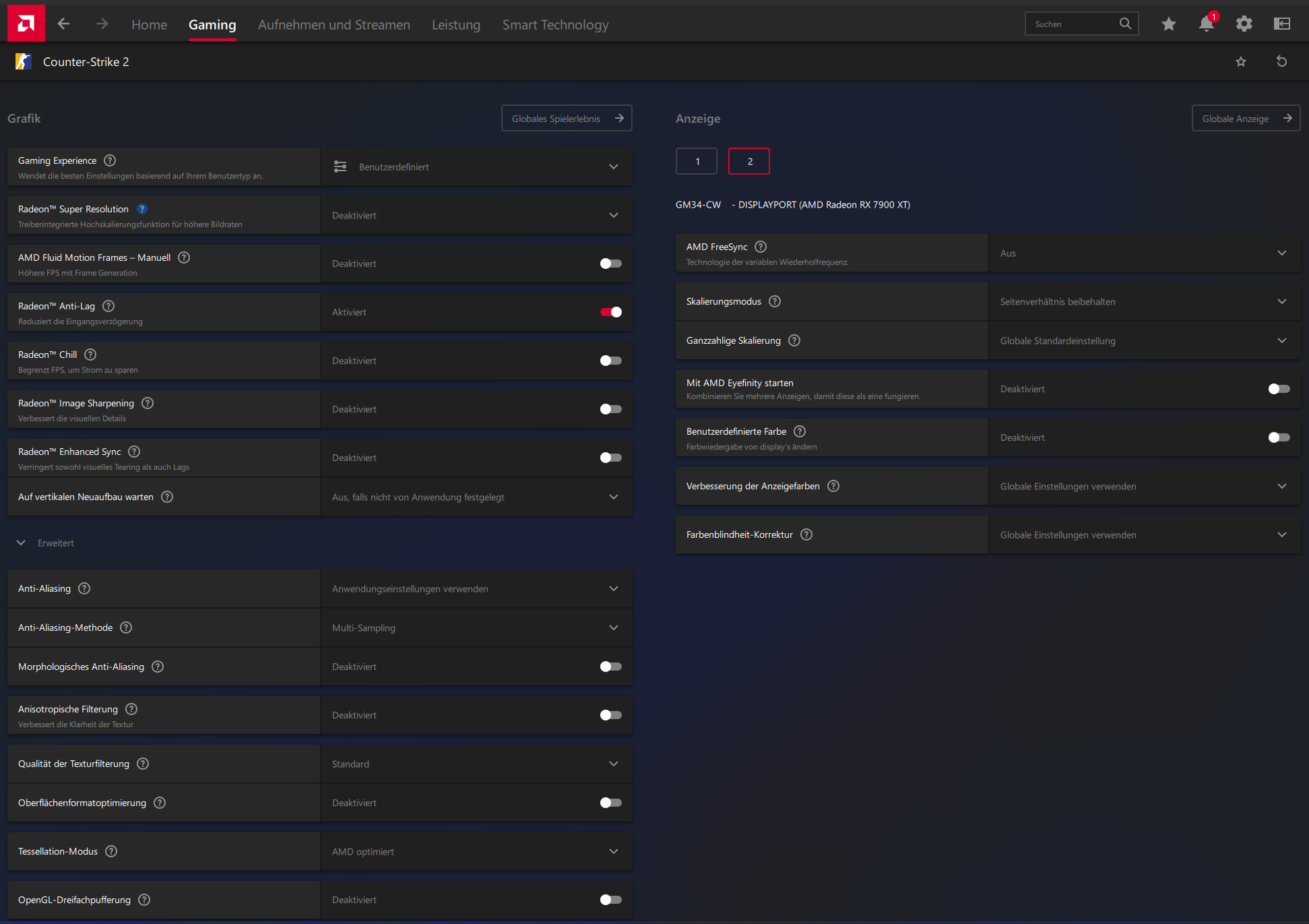

Ich habe, vielleicht bringt es ja etwas, die Einstellungen des Treibers hier angehangen.
