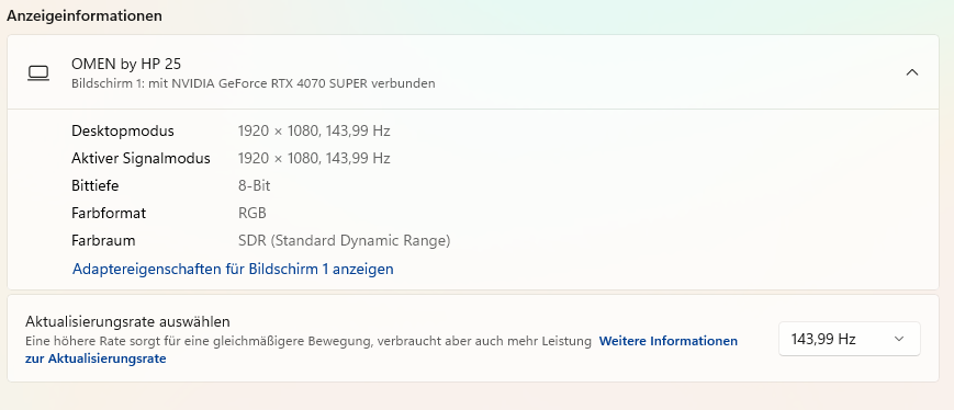

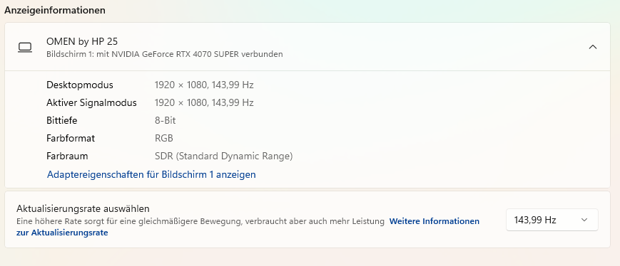

Ich komme gerade nach einer Woche aus dem Urlaub. Vor dem Urlaub lief alles Problemlos. Ich habe einen 144 Hertz Monitor und spiele in Counterstrike 2 auch mit 144 Hertz. Ich habe den PC angeschaltet und musste Grafikkartentreiber Updates und andere Treiber updates machen. Nun kann ich in Counterstrike nurnoch 60 Hertz wählen. Wieso ist das so, wie kann ich es fixen?
Grafikkarte = NVIDIA GeForce RTX 4070 Super
Displayport
Habe vieles versucht nichts hat geholfen.
Ich würde mich freuen wenn ihr mir helft.

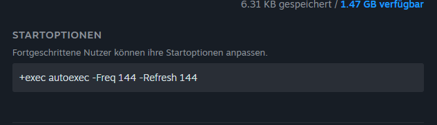

Ich habe das getan was auf den Bildern zu erkennen ist also geschaut, ob der Monitor auf 144hz läuft, was er tut. Ich habe unterschiedliche Auflösungen getestest da dies in der Vergangenheit geholfen hatte. Ich habe Steam auf Fehler überprüft, und natürlich alles mal neu gestartet, Das DP-Kabel habe ich auch überprüft. Die Treibersoftwares waren automatische Updates von NVIDIA welche ich immer mache.
Zudem noch kleine Treiber Updates für mein WLAN und Bluetooth Treiber Updates die mir von meinem Programm CCleaner empfohlen worden wurden. Gezwungen hat mich niemand aber soweit ich weiß sollte man Treiber tendenziell auf dem neuesten Stand halten.

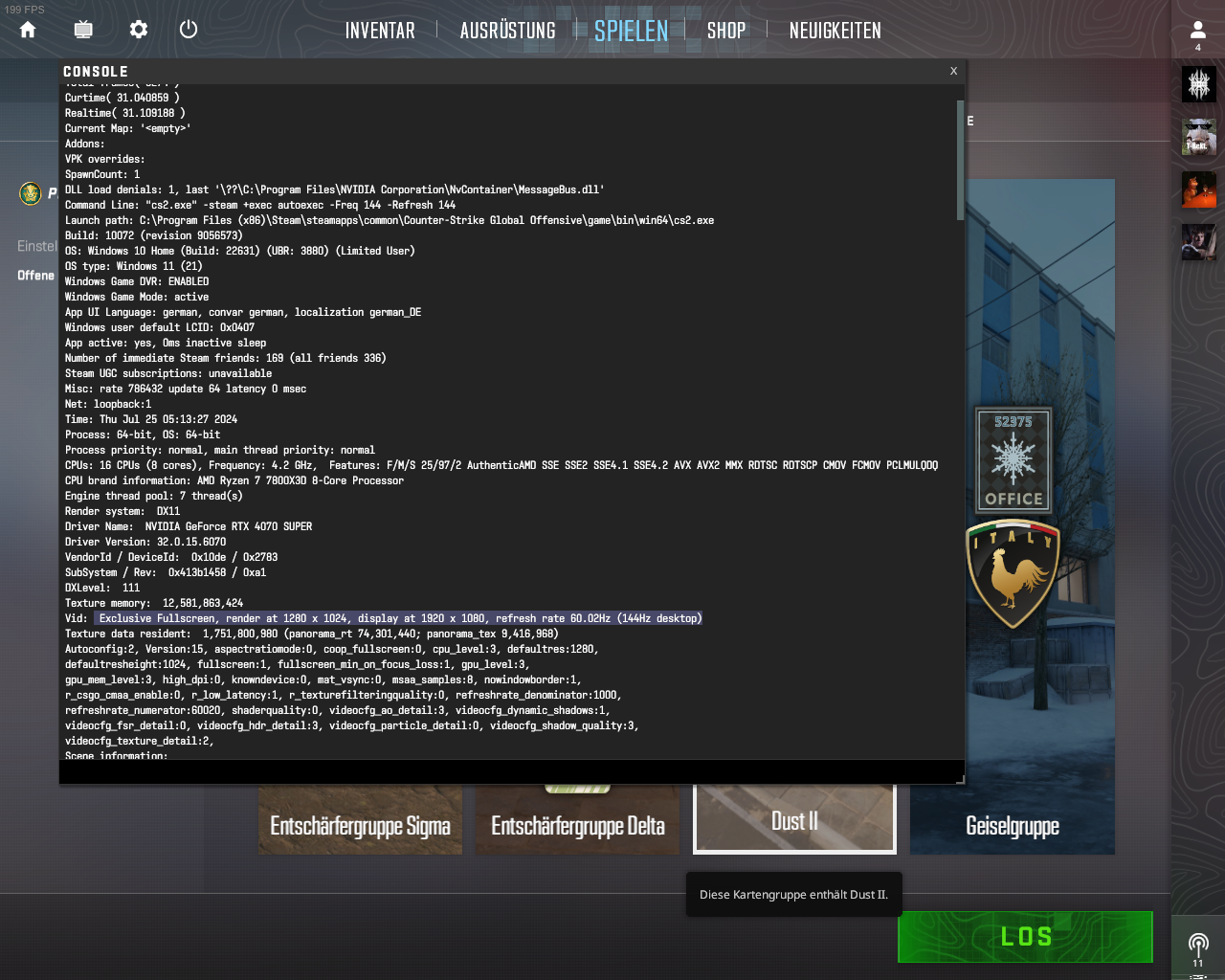

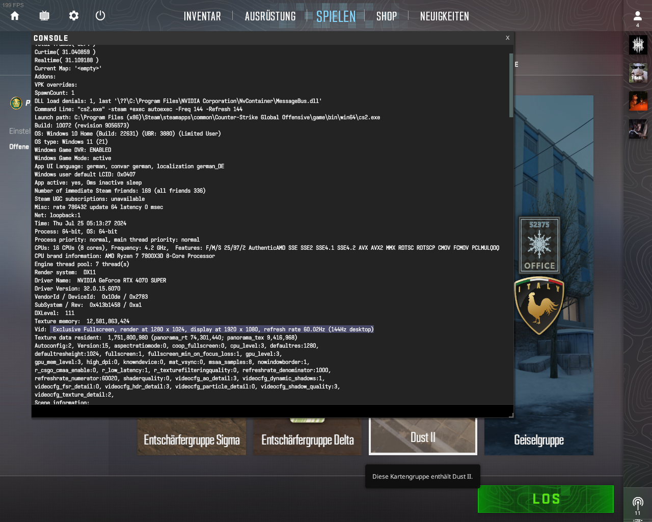

Ich habe das Spiel nun neu installiert. Im Spiel scheint es deutlich besser zu laufen als vorher bzw. als hätte ich deutlich mehr Hertz. Jedoch steht in den CS2 Einstellungen es sind immernoch 60 Hertz.
Im Anhang könnt ihr sehen was in meiner sys_info stand ...
(Die makierte Zeile)

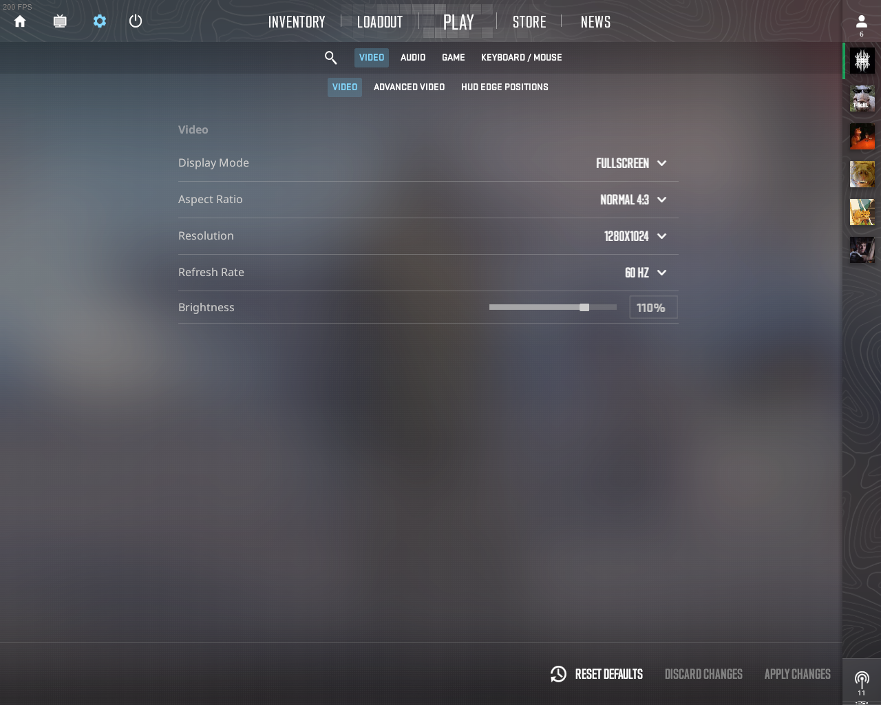

Ich muss was überlesen haben, aber es ist doch laut Screenshot explizit Fullscreen 4:3 1280x1024 60 Hz eingestellt?
Im Exclusive Fullscreen ist das eine eigene Auflösung und Refeshrate und da spielt die Windows Einstellung mit ihren 144 Hz doch keine Rolle.
Also InGame auf 144 Hz stellen oder Borderless Fullscreen wählen, sofern möglich. Vielleicht ist das auch in 4:3 1280x1024 bei dem Monitor nicht möglich

Good Point. Könnte dann doch so einfach sein, ohne Deinstallation und Installation vom Treiber 😄
In cs2, kann man die Hz auswählen, bei mir kam es auch schon selten vor das die Einstellungen sich von 280 Hz auf 60 Hz in cs2 umgestellt hat
