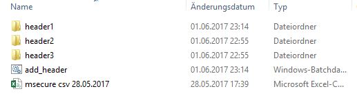

Neue Ordner? Es sollten neue Dateien entstehen die genauso heißen wie deine Dateien, in den jeweiligen Ordnern, nur mit "_with_header" am Ende. Diese Dateien enthalten die Daten deiner CSV und eben die Headerzeile. Die Originaldateien bleiben so wie sie sind, da man nicht's am Anfang dazu schreiben kann, sondern nur am Ende. Ließe sich aber auch noch beheben, wenn das dann das einzige Problem ist.
das ist richtig, keine Ordner, sondern es entstehen neue Dateien mit dem Zusatz "_with_header", doch diese Dateien enthalten keine Daten aus meiner CSV, sondern ab der zweiten Zeile nur 0, 1, 2, 3.....
Du hast aber schon die Batch Datei in den Ordner gepackt in dem deine Ordner mit deinen Dateien sind, oder? 0, 1, 2, 3 sind die ersten Daten aus meinen Beispieldateien...
Bei mir funktioniert das Skript, richtig angewendet, auch mit einer fremden CSV.
Ich habe die CSV im gleichen Ordner wie die Batch Datei.
Die Datei muss in einen Ordner...wie die Beispieldateien.
Ich habe doch jetzt schon mehrfach geschrieben, dass du die CSV Dateien, sortiert nach dem jeweiligen Header den sie bekommen sollen, in einen Ordner packen sollst.
Genau das habe ich doch auch schon mehrfach erwähnt.
Ich sagte doch, dass ich die Daten aus der Haupt CSV Datei heraus kopiert habe und damit eine neue CSV Datei erzeugt habe, da ja in dieser jeweiligen Gruppe, die Bezeichnungen identisch sind.
Also muss ich das doch so machen, denn ich kann mir nicht vorstellen, dass ich in meiner CSV Datei, die derart viele unterschiedliche Datensätze mit sehr unterschiedlichen Bezeichnungen enthält, mit dieser Batch Datei und dem Skript so einfach korrigieren kann.
