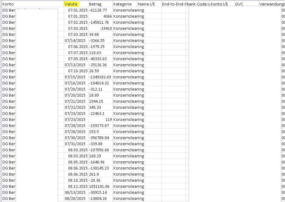

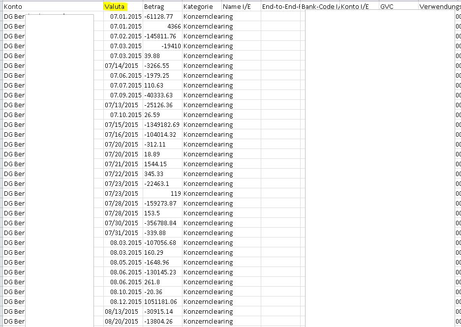

Hallo ich habe aus einem System ein Datenexport gemacht, da wir dieses System nicht mehr nutzen.
Den Export habe ich in CSV erhalten.
Leider ist das Datumsformat in der CSV in dem US-Format sprich: ( ich kann es nicht ändern)
MM TT YYYY statt TT MM YYYY
Deshalb spinnt dadurch mein Excel, wenn ich mir die Buchungen ansehen möchte.
(Ich öffne ganz normal die CSV wie eine Excel-Datei..)
Ich hätte gerne das Problem mit dem Datum gelöst weiß nur nicht wie..
In dem Screenshot unter dem Text ist der Monat 07+08 abgebildet.

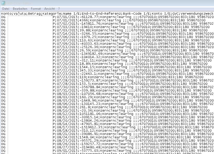

so sieht die csv in editor aus:

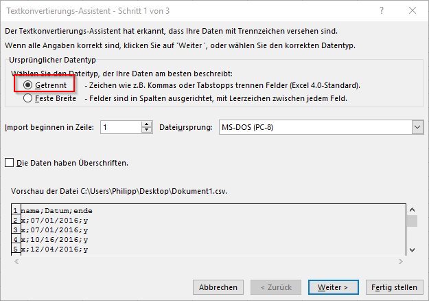

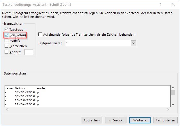

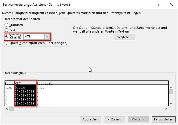

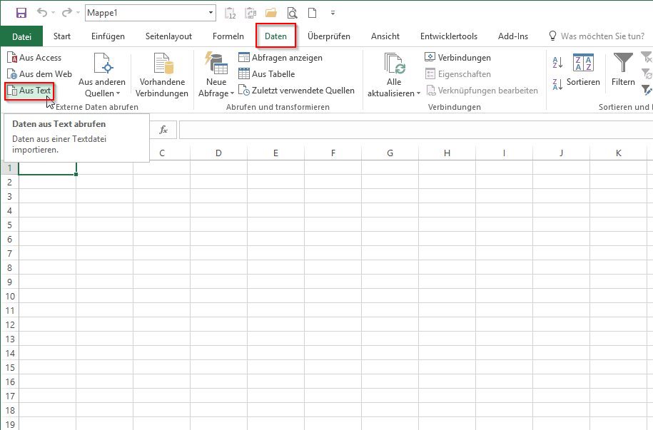

Öffne die Datei in Excel über Daten | Externe Daten abrufen | Aus Text. Dort zunächst als Option Getrennt und das Semikolon als Trennzeichen.
Im nächsten Schritt dann unten deine Datumsspalte markieren und oben als Datenformat Datum: MJT wählen, fertig.

leider nicht, habe es aber meiner Meinung anders gelöst:
Excel öffnen, Daten, import aus text, csv öffnen, dann getrennt auswählen, und in meinem fall war das semikolon als trennzeichen ausgewählt, wenn man weiter klickt kann man anschließend datenformat auswählen... als datum dann mty und es funktioniert :)
danke so hat es geklappt :)
