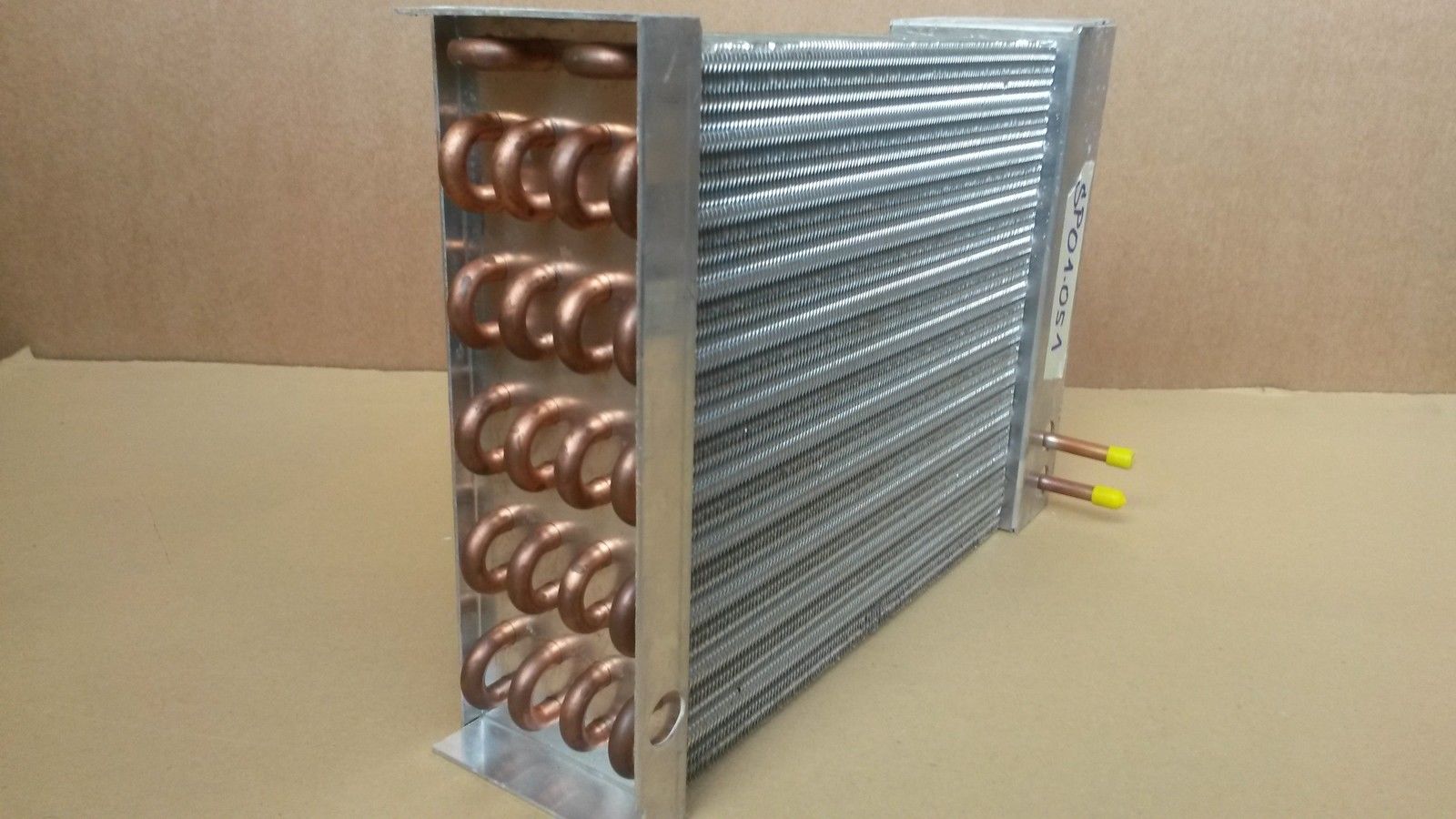

Habt ihr Ideen für den Radiator?
Momentan habe ich einen 45*40cm Wärmetauscher mit doppelter Rohrverlegung ins Auge gefasst, ist P/L mäßig angenehm. Aber befürchte einer wird zu klein
Ich habe leider keine Erfahrungswerte von Radiatoren, nur von einem Wärmetauscher bei einem Kumpel.
Passiv bekommt der kühl bis 150W weg, aktiv kann ich nicht sagen, sein system bringt nur 350W Wärme
Wie wäre ein Mora im Verhältniss?
Der Mora 420 Core kostet quasi das doppelte als der den ich anstrebe. Wobei ich denke den brauche ich doppelt.
Gibt es für Radiatoren Größen zum Vergleich? Sowas wie XX Watt/(K * m³/h) wäre nützlich
Das kommt immer auf die Anforderungen an die Lautstärke an. Bei aktiver Kühlung gibt es so die Faustregel Pi * Daumen~100W pro 120er Lüfter, wobei das vielen (mir auch) noch zu Laut im Betrieb wäre. Die Frage ist, ob Lautstärke überhaupt ein Thema ist, wenn der Radiator in einem anderen Raum steht? Wenn nicht, reicht der aktiv auf jeden Fall.
Anfänglich wird der radi noch im gleichen Raum stehen, später nebenan
in dem Raum schläft vorübergehend jmd, daher ist es zum. nötig nachts leise zu sein, aber da ist ja auch keine Last am System
insofern komme ich wohl mit einem erstmal aus. Wenn mal Vega kommt muss man eh ablassen und kann dann erweitern.
Danke euch
