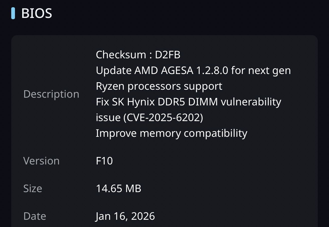

Naja aber zumindest ist es, vorerst, für SK Hynix gefixt und der CVE Eintrag bezieht sich auch nur darauf.
Wirklich gefixt ist es nicht - es wird nur eine Lösung angeboten, da fast 10% schlechtere Leistung dabei herauskommt und das wird wahrscheinlich nicht jeder akzeptieren
Es ist mit dem AGESA Update behoben, siehe Startpost.
Quelle: Gigabyte (Siehe Screenshot)
Reaktionen: Sensei21
Leider nein, entweder ganz stumpf über den refresh cycle oder deren pattern wurde geblacklistet. Beides nicht sonderlich nachhaltig
