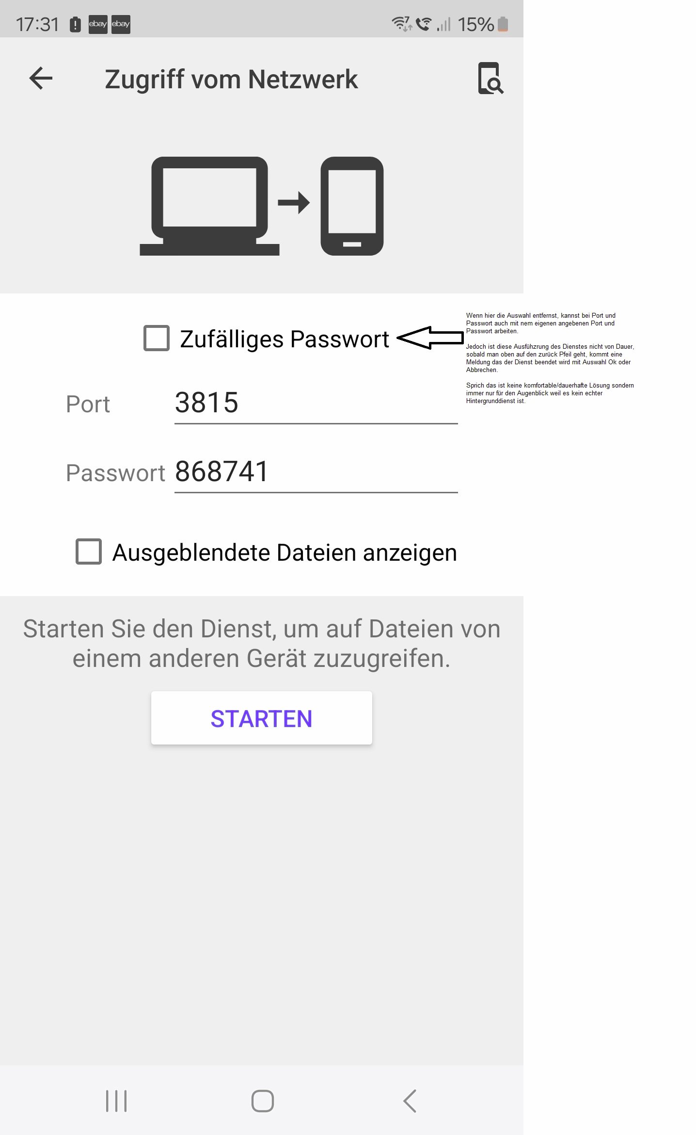

Hab selbst noch bissel was rumgespielt mit dem cx explorer.
Wenn man auf der Seite wo man den Dienst startet den Haken/die Auswahl raus nimmt, hat man darunter die Möglichkeit nen eigenen Port (welcher im übrigen auf jedem Gerät anders ist aber auf dem jeweiligen Gerät möglicherweise gleich bleibt) zumindest haben des Tests suggeriert mit mehrmaligem Stoppen und Starten des Dienstes. Wohingegen mit aktivierter Checkbox das Passwort immer nen anderes ist.
Nur ohne Checkbox, hätte man hier der Einfachheit halber die Möglichkeit immer nen festes Passwort zu haben.
Aber das ist keine komfortable Dauerlösung wie ich finde weil der Dienst nicht als Dauerhafter im Hintergrund laufen gelassen werden könnte.
Soll heißen wenn man den Dienst startet und minimiert, läuft der Dienst aber man kann dann in der Zeit den cx explorer selbst auch nicht weiter für andere Dinge nutzen.
Erst wenn man diesen Dienst über den Button Stoppen oder durch zurück auf den Pfeil oben links, wo man dann die Meldung erhält das der Dienst beendet wird mit der Option auf Abbrechen oder Ok zu klicken, beendet wird, kann man den cx explorer auf diesem Gerät wieder für andere Dinge nutzen.
Wenn einem allerdings der Umstand, das man des ganze immer wieder neu Ausführen muss bei Bedarf, nichts ausmacht weiter, ist es durchaus ne Sinnvolle Sache.
