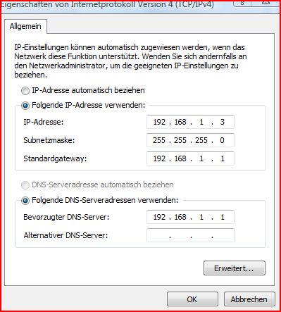

probiere mal als Gateway die ip deines Routers einzutragen und schaue dann ob du mit dem Notebook ins Internet kommst.
wenn du die Einstellungen selber machst, sollte es nach dem Schema sein

Also, da es ja am 2. Adapter auch nicht geht ist es wirklich nur ein Konfigurationsproblem von Windows XP und kein Hardware oder Phasenproblem. Wie schon oben beschrieben als Standardgateway/DNS einfach mal die IP des Routers eintragen.

Die ip des Routers bekommst du folgender maßen raus:
Start ---> ausführen (bei vista und Windows 7 ist es standardmäßig ausgeblendet. In diesem Fall windows Taste + r gleichzeitig drücken)
cmd eingeben ---> es geht ein schwarzes Feld auf
dann ipconfig -all eingeben
Die Ip die bei Standartgateway, DHCP Server, DNS Server angeben ist, ist auch die ip des Routers.
