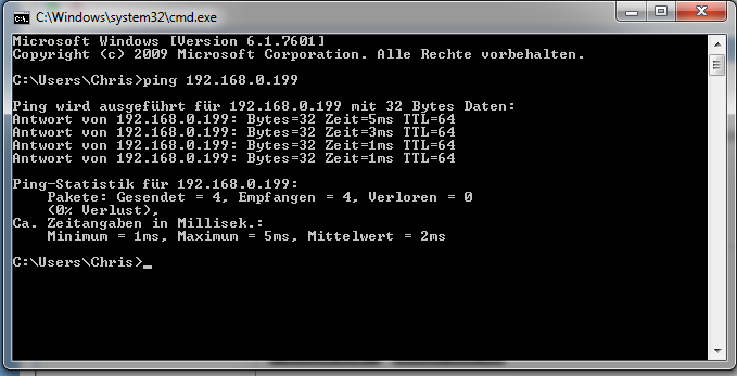

Ping bitte mal, wie im Bild, die IP der Box an!
Was kommt dabei für eine Fehlermeldung ?
Kannst du die anderen, Wii, PS3, PC der Frau, anpingen ?

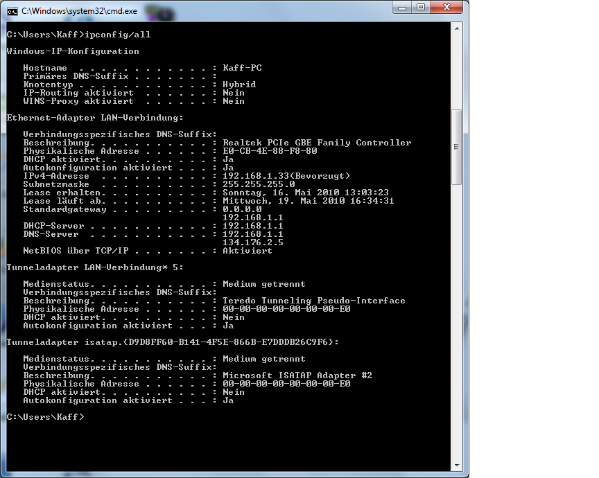

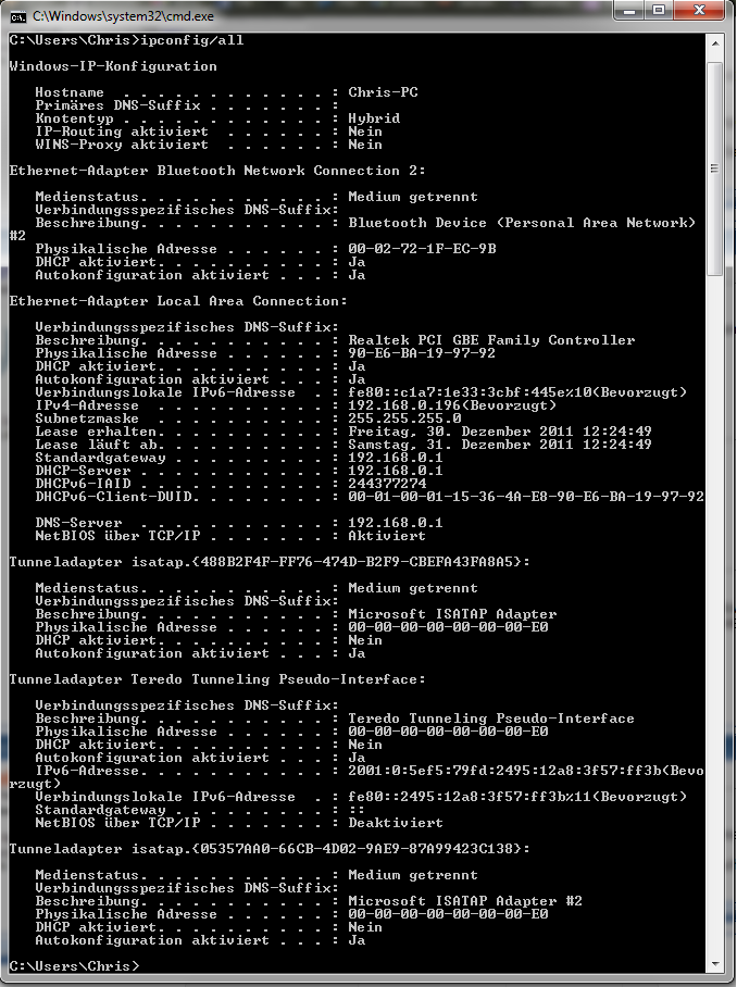

Poste mir mal, wie in Bild 2, deine Ausgabe von "ipconfig /all"

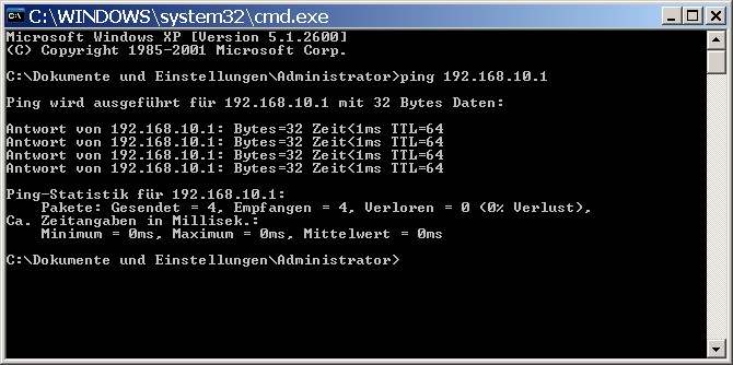

Ich habe aber trotzdem mal ein Ping Test gemacht

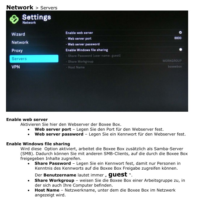

Das mit dem Passwort sollte im Handbuch, siehe Bild, stehen.

Benutzername habe ich schon guest, boxee, PC Name, mein Name.
