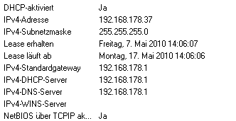

Edit: Poste den Status zweier Rechner, wenn einer lädt und der andere nichts abbekommt, siehe Screenshot.
