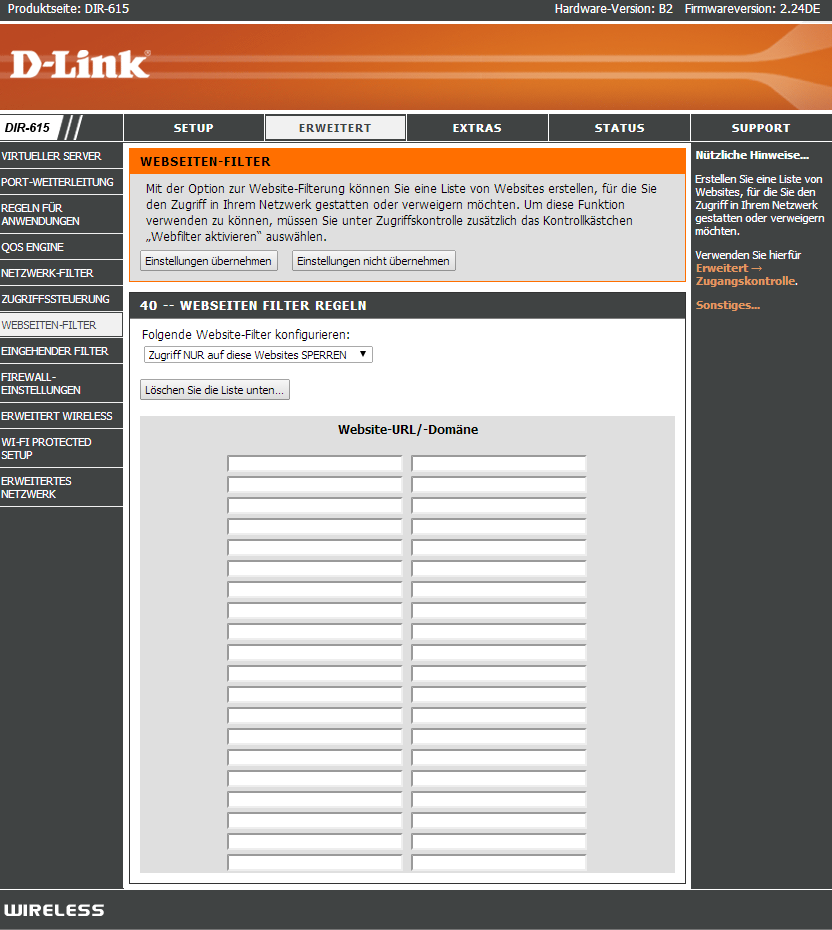

Ich möchte gerne bestimmte Seiten mit meinem Router sperren lassen, jedoch wenn ich auf Erweitert -> Webseiten-Filter gehe und dort die entsprechenden URLs eingebe und abspeichere kann ich immernoch darauf zugreifen. Hab auch schon auf https geachtet. Auch habe ich mich schon durch unzähligen Foren durchgelesen und keine Antwort finden können.

Ich kenne jetzt den Router nicht. Aber muss man eventuell erst eine Filterliste (also URL-Sperrlisten) einrichten und irgendwo anders im Menü auswählen, für welche PCs (MAC-Adressen) diese Filterliste gilt?

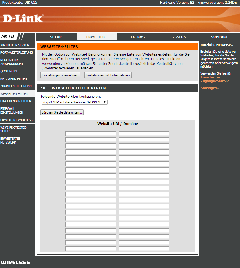

Erst einmal solltest du dringend auf die aktuelle Firmware 4.14B02 umsteigen. Die gibt es bei D-Link. All die Meldungen über Hintertüren in Routerfirmware der letzten Zeit verpaßt? €dit: Hm, für die B-Revision ist die 2.27DEb01 aktuell. Dein 615 verwendet laut Screenshot die Hardware-Revision B2. Für die gibt es auf der D-Link-Seite aber kein speziell ausgewiesenes Update.
Zweitens hat Zipfelklatscher wohl mit dem Cache recht. Lösche entweder den Cache deines Browsers oder sperre testweise eine Seite, die noch nie ein Rechner in deinem Heimnetzwerk besucht hat, z. B. http://www.jaa.gr.jp/, und probiere dann, sie aufzurufen.
hab's ausprobiert, klappt immer noch nicht, hab auch mit anderen geräten im netzwerk versucht
Funktioniert es denn auch nicht, wenn du in der Filterliste Stichworte angibst? Der Filter kann laut Handbuch mit Domains und Stichworten umgehen. Außerdem bitte einen Screenshot!
der Beschreibungstext zum Webseiten-Filter auf deinem Screenshot erklärt doch genau was du zusätzlich tun musst damit es funktioniert
danke! klappt wunderbar!

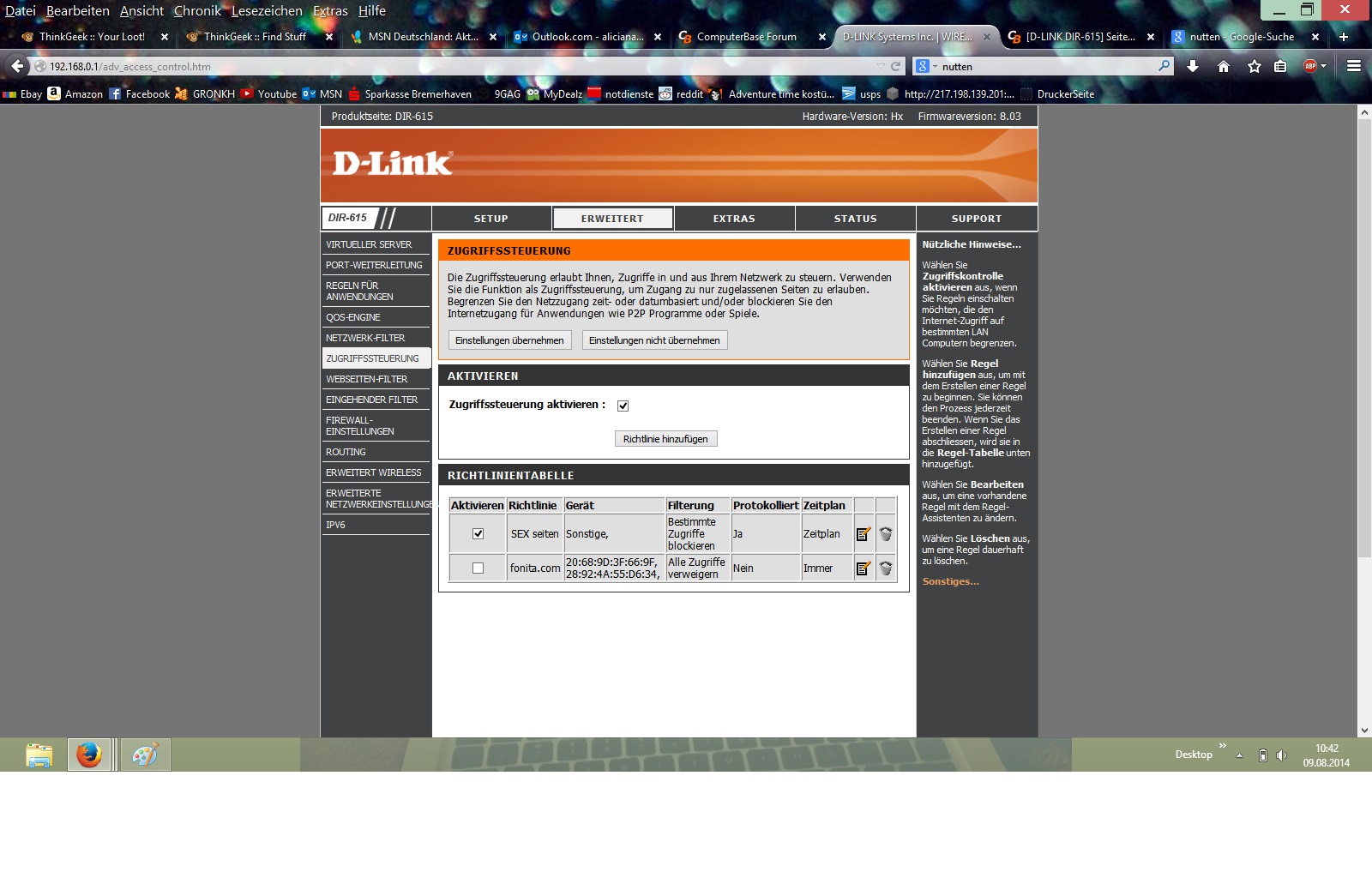

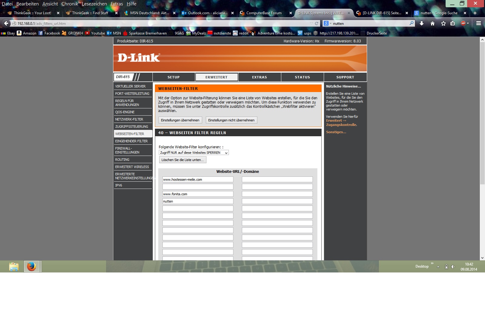

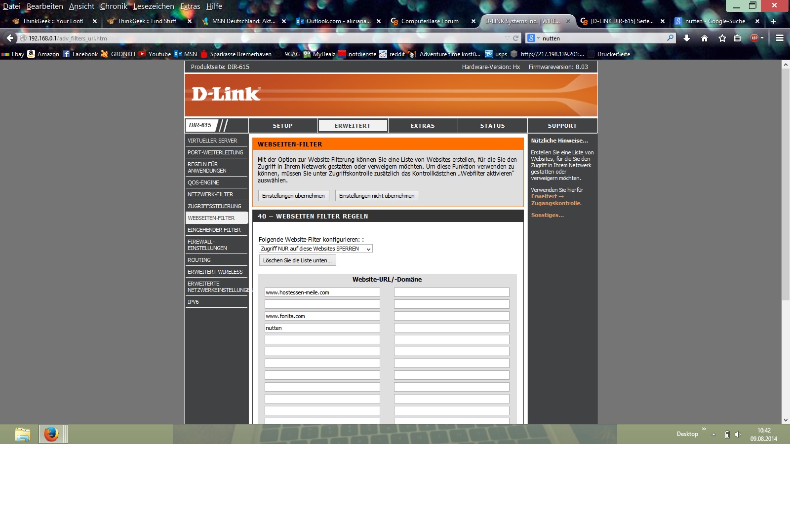

ich habe per google suche diesen Thread gefunden da ich vor dem selben Berg stehe. Ich bin jetzt alle varianten durch, per Lan, per wlan, mit mac filter ohne mac filter, habe komplette adressen in den web filter eingetragen, nur stichworte oder nur www.irgendeineseite.de
über die Seite von dlink konnte ich überhaupt nichts finden ...oh doch eine beschreibung das man angeblich den zugriff auf seiten sperren kann...
Ich bin verzweifelt...
Habe auch schon die richtlinien eingetragen aber ich komme einfach nicht weiter....

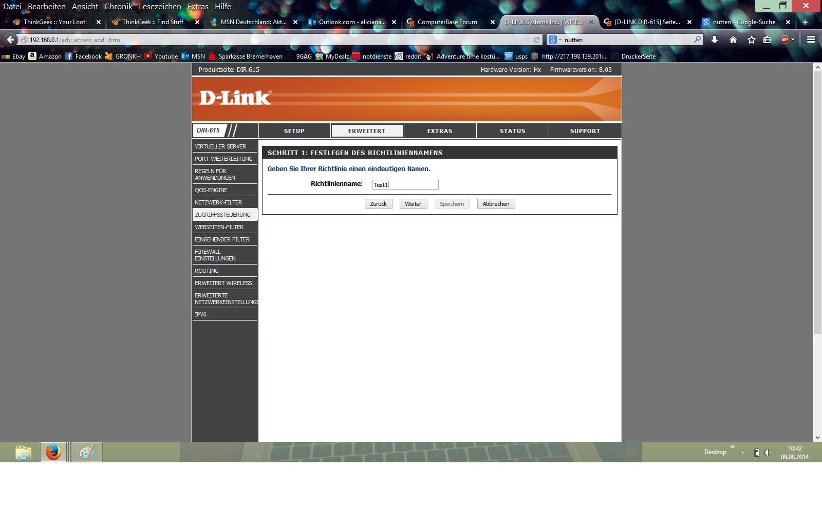

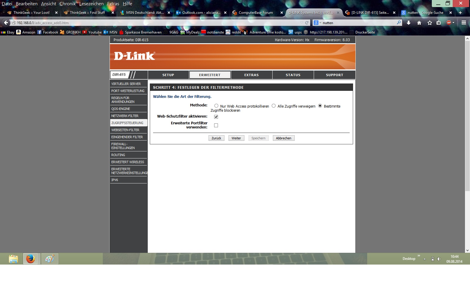

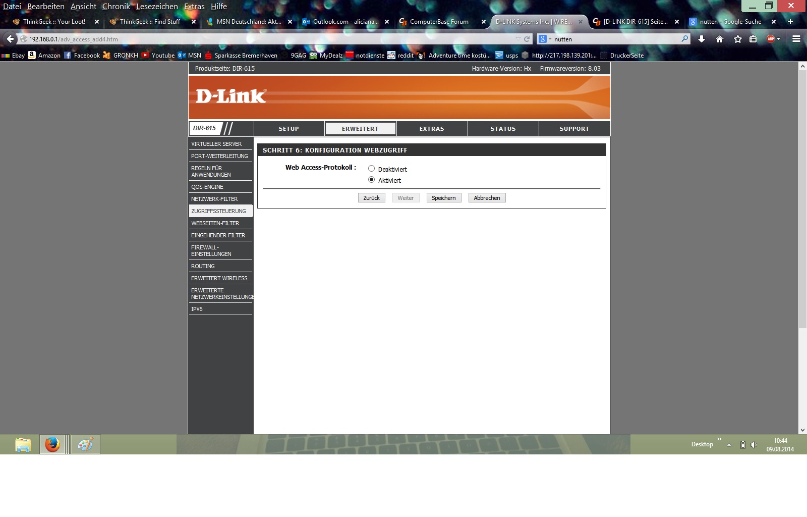

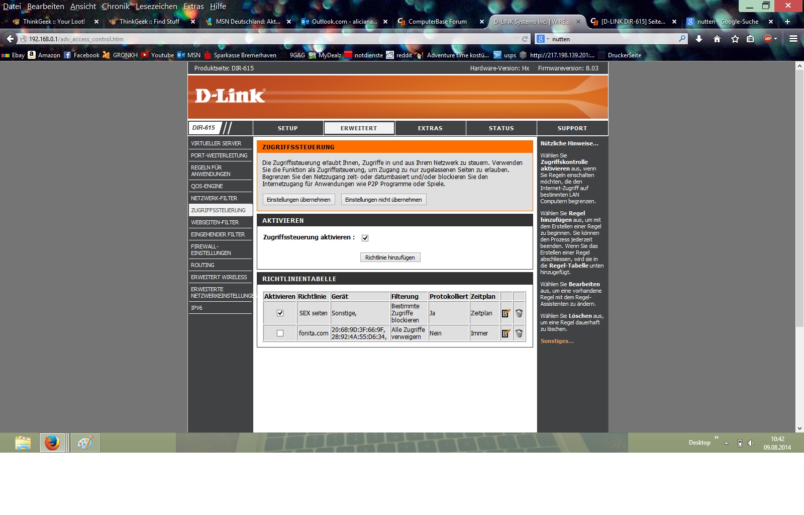

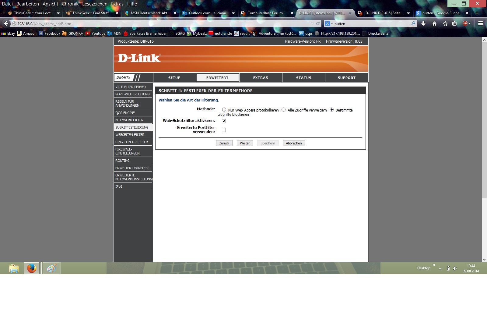

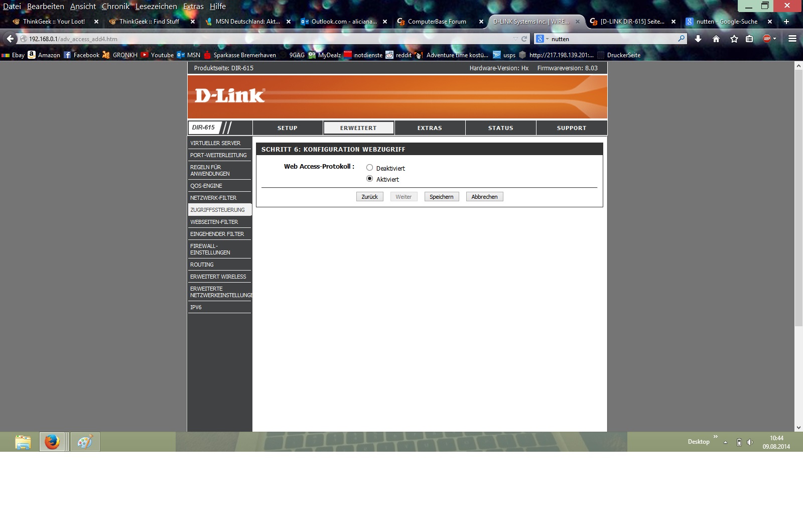

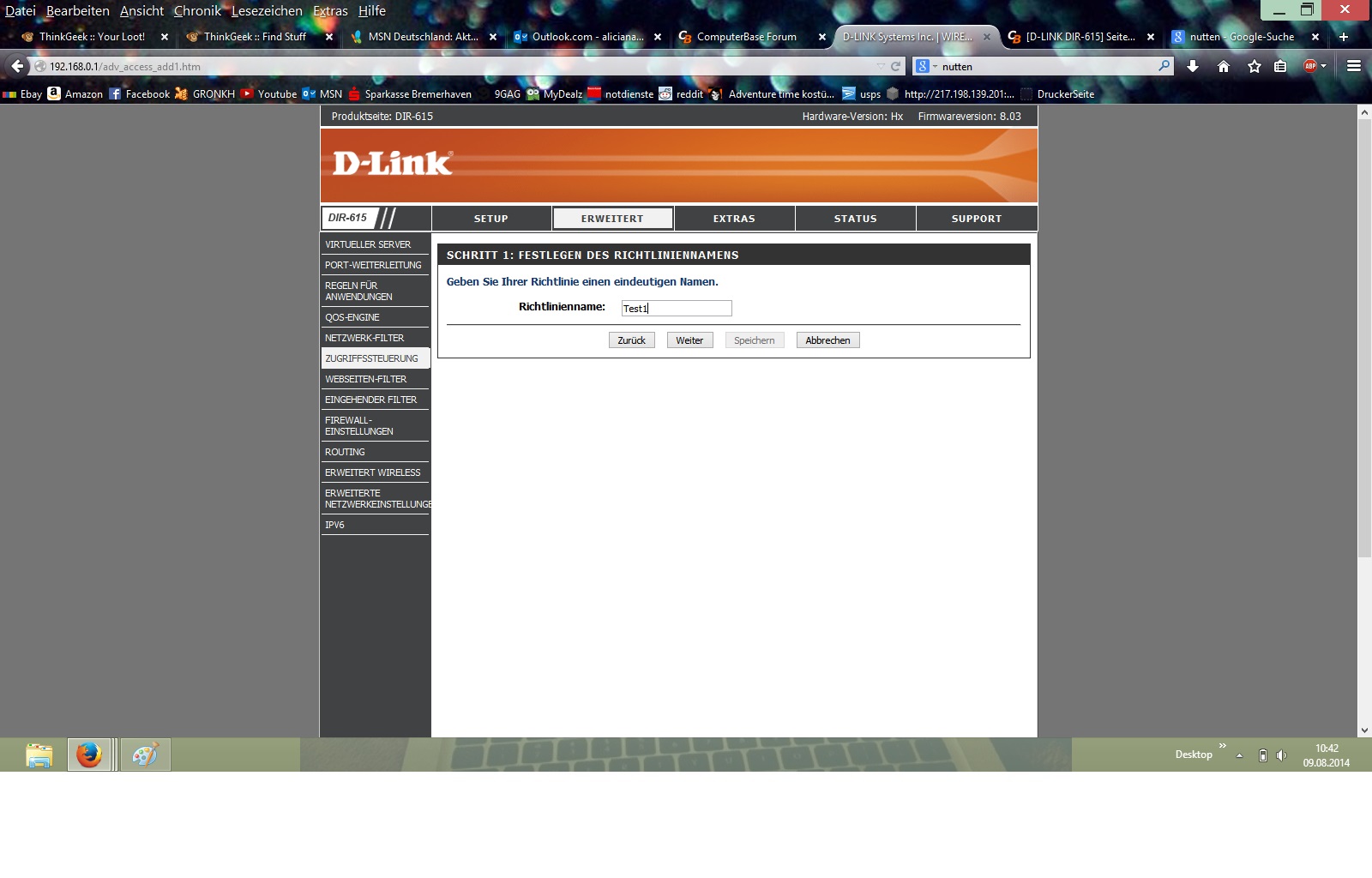

Ich habe jetzt paar Screenshots gemacht wie ich vor gegangen bin und was ich wie eingetragen habe...
Nur so als Hintergrundinfo: Ich möchte nicht das man über meinen Zugang Porno Seiten oder Escort Seiten aufrufen kann.
Firmware ist 8.03
und hier kann ich nur speichern, wie man auch sieht, obwohl weiter ausgegraut ist... woran liegt das?
Ich hab auch probiert bestimmte suchbegriffe bei google einzugeben, davon die URL kopiert, eingefügt und trotzdem konnte ich wieder drauf gehen....achja und den Router hab ich nun schon öfter neu gestartet
