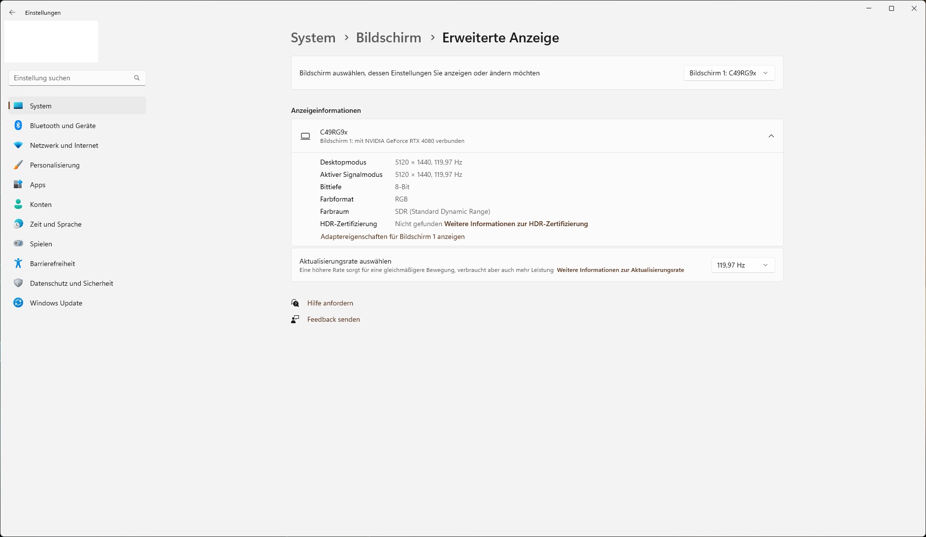

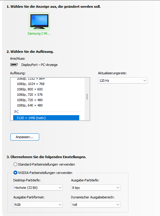

Es scheint so, als wäre im UEFI vielleicht was nicht so, wie es sein sollte. Ich habe die Standardeinstellungen, keine Übertaktung selbst vorgenommen (im UEFI steht meistens alles auf Automatisch). Was mir außerdem aufgefallen ist: Ich habe als Bildschirm den Samsung C49RG94SSU. Die Windows-11-Anzeigeeinstellug meint, dass der Monitor mit 8 Bit angesteuert wird, sollte jedoch 10 beherrschen. Weiter unten die NVDIA-Einstellungen.

Wenn Du meinst das Du den Monitor mit 10 Bit betreiben möchtest, dann musst Du das auch einstellen.

Stell mal die Aktualisierungsrate runter, dann sollten auch 10 Bit funktionieren. Und ja, wenn der RAM nicht mit XMP/DOCP angesteuert wird, verschenkst du Leistung, aber es wird nicht extrem langsam.

@yxcvb: Ich kann die Bittiefe gar nicht einstellen, egal ob 120, 100 oder 60 Hz.

Ich habe auch das DP-Kabel getauscht. Am Kabel lag's letztlich auch nicht. Es bleibt bei den 8 Bit und die Phänomene (ruckelige Fenster) bestehen weiterhin. :(
