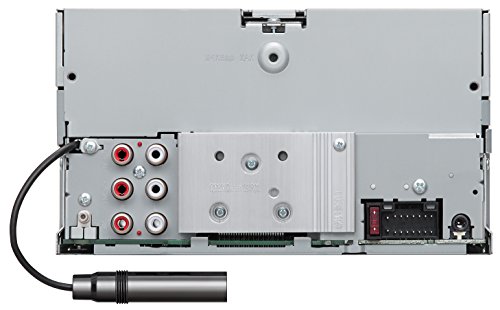

ja du hast den normalen UKW DIN Antennen Anschluss am Radio und ein DAB+ SMB Antennen Anschluss am Radio
links das Kabel ist der UKW Antennen Anschluss und darunter unten links am Rand der kleine DAB+ SMB Antennen Anschluss
