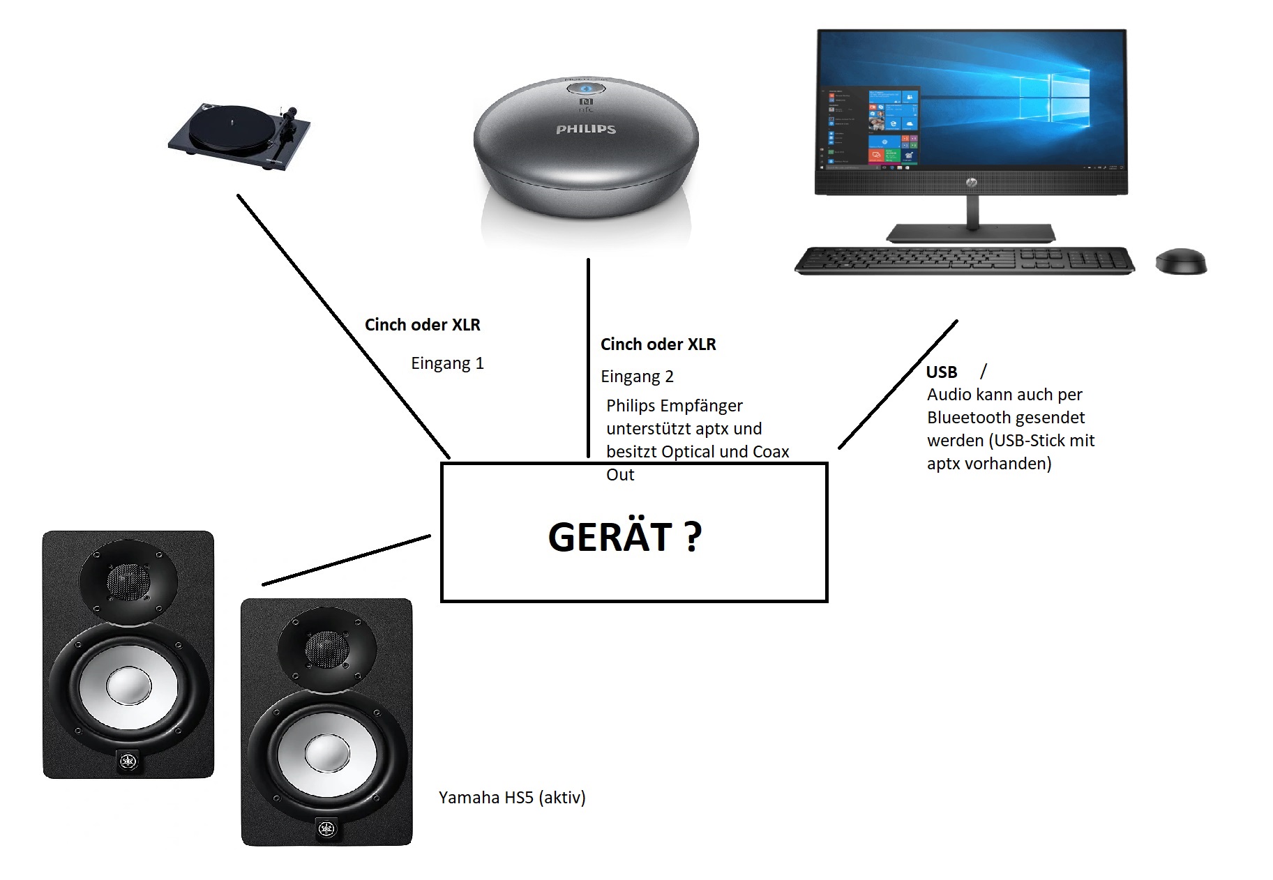

Hallo Leute,
ich bin derzeit auf der Suche nach einem DAC, an welchem ich meine 3 Geräte anschließen kann und per Umschalten die jeweilige Quelle aktivieren möchte. Angeschlossen wird:
  • Bluetoothempfänger für Audio
  • Plattenspieler (mit Vorverstärker)
  • PC mit USB-Anschluss
Das höchst professionelle Bild erklärt das Ganze am einfachsten:
Die Yamaha haben einen XLR und Klinkeneingang.
Der USB-DAC sollte möglichst günstig sein, habe bei Thomann geschaut, aber konnte nicht das Richtige finden.
Hat wer von euch Rat? ;)
Die Yamaha sind also aktive Lautsprecher? DACs mit 2 zusätzlich schaltbaren analogen Eingängen sind sehr ungewöhnlich, ich kenne jedenfalls keinen einzigen. Wie sieht es mit der Lautstärkeregelung aus? Soll die ebenfalls über das Gerät erfolgen?
Das einzige was mir auf die Schnelle einfallen würde ist ein FDA, dessen Verstärker man ignoriert unter der Verwendung des Kopfhörerausganges. Passive Lautsprecher wären eigentlich das sinnigste in dieser Konfiguration, aber als Preamp geht es auch:

Ein DAC hat in der Regel nur digitale Eingänge. Hat dein Plattenspieler oder Bluetoothempfänger denn einen digitalen Ausgang?.
Wenn ja kann ich dir das SMSL SU-8 empfehlen. Hat symmetrische XLR Ausgänge für die Monitore und eine Fernbedienung falls das noch wichtig ist.

Ja, sind aktiv, wenn ich das richtig sehe, unterstützt der DAC allerdings kein aptx unter Blueotooth, dass wäre mir wichtig, aber gute Idee, danke.

Ja, der Philips Empfänger hat Coaxial Out und Optical Out, gut, dass du gefragst hast, dass hatte ich schon wieder selbst vergessen!

Aber vllt. kann man ja aus der neuen Erkenntnis. dass der Philips Empfänger Coaxial Out und Optical Out besitzt, eine noch bessere Empfehlung geben.

Dann ist der Topping MX3 ja wieder im Rennen, da du deinen Empfänger per Toslink an den MX3 anschließen kannst. Bis jetzt ist das die einzige hier vorgetragene Lösung die alle deine Anforderungen mit dem geringstmöglichen Budget erfüllt.
