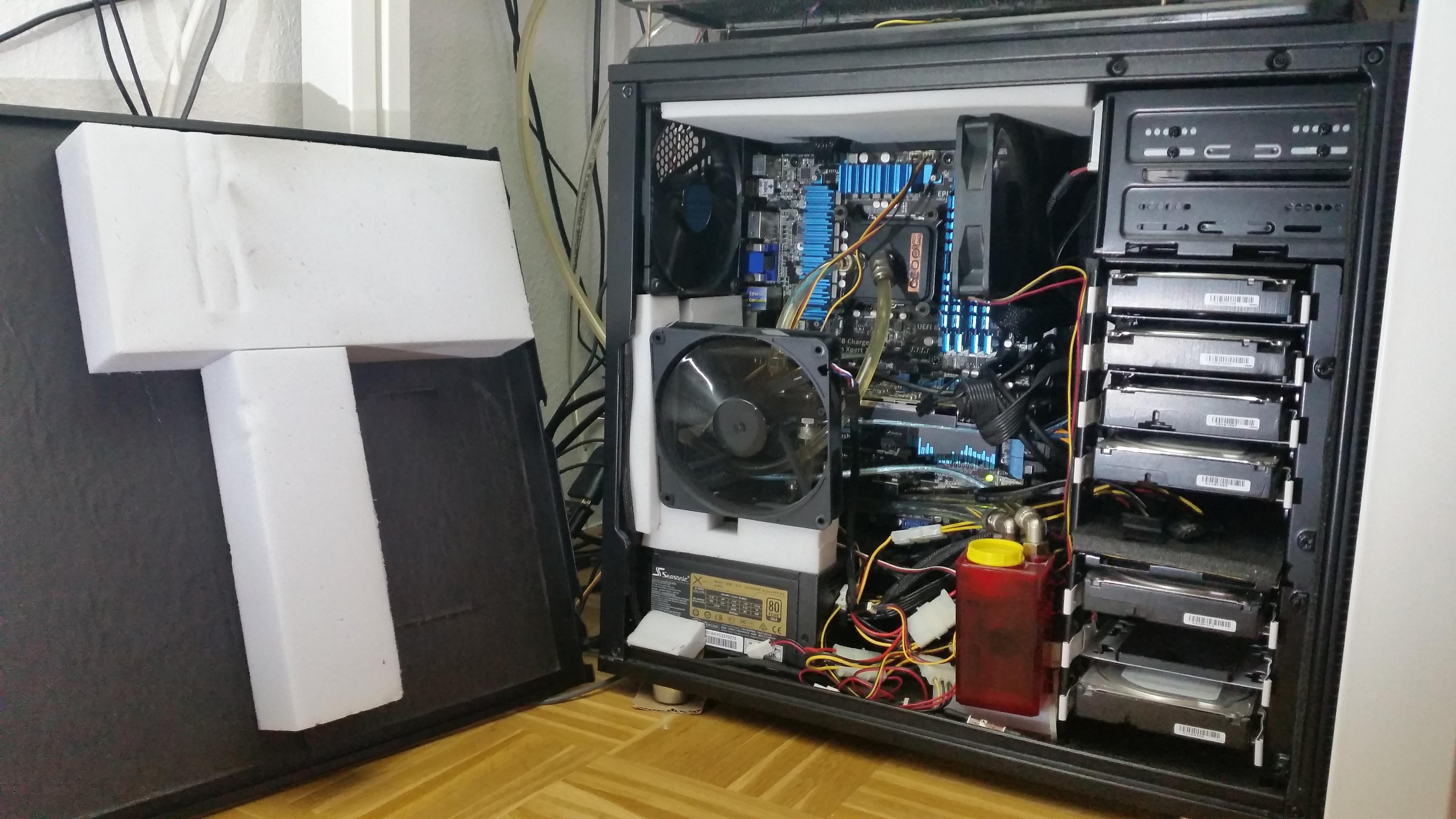

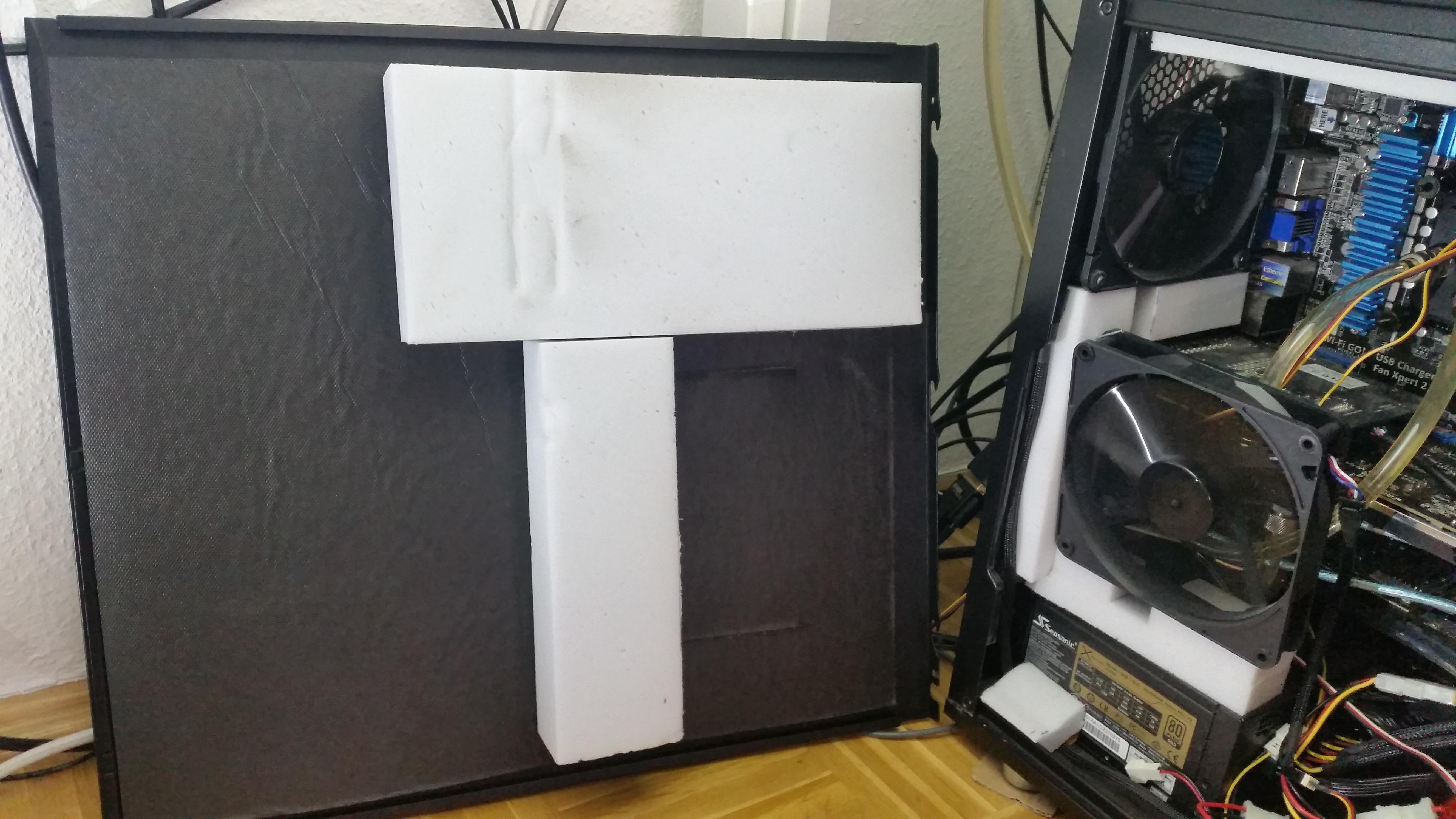

mit entsprechendem aufwand kann man schon einiges erreichen. ich meinem pc stecken 7 festplatten und 5 lüfter. nebendran sitzend hört man so gut wie nix. man muss eben ein belüftetes labyrinth bauen in dem sich der schall totläuft. ich habe sehr gute ergebnisse mit einem sandwich aus schweren butyl/bitumenmatten und basotect gemacht. ein schon vorab gedämmtes gehäuse (wie auch mein define r5) taugt zur schalldämmung in meinen augen nämlich nicht wirklich was.

@yaegi: wow, dein gehäuse ist ja vollgeräumt. Wie funktioniert egtl der Lüfter in der Seitenwand bei dir? Von wo bekommt der die Luft? Btw: Ordentliches Kabelmanagement sollte dir noch mal etwas bringen ;)

@yaegi: sehr interessante Bilder, danke für die Inspiration. :-)
