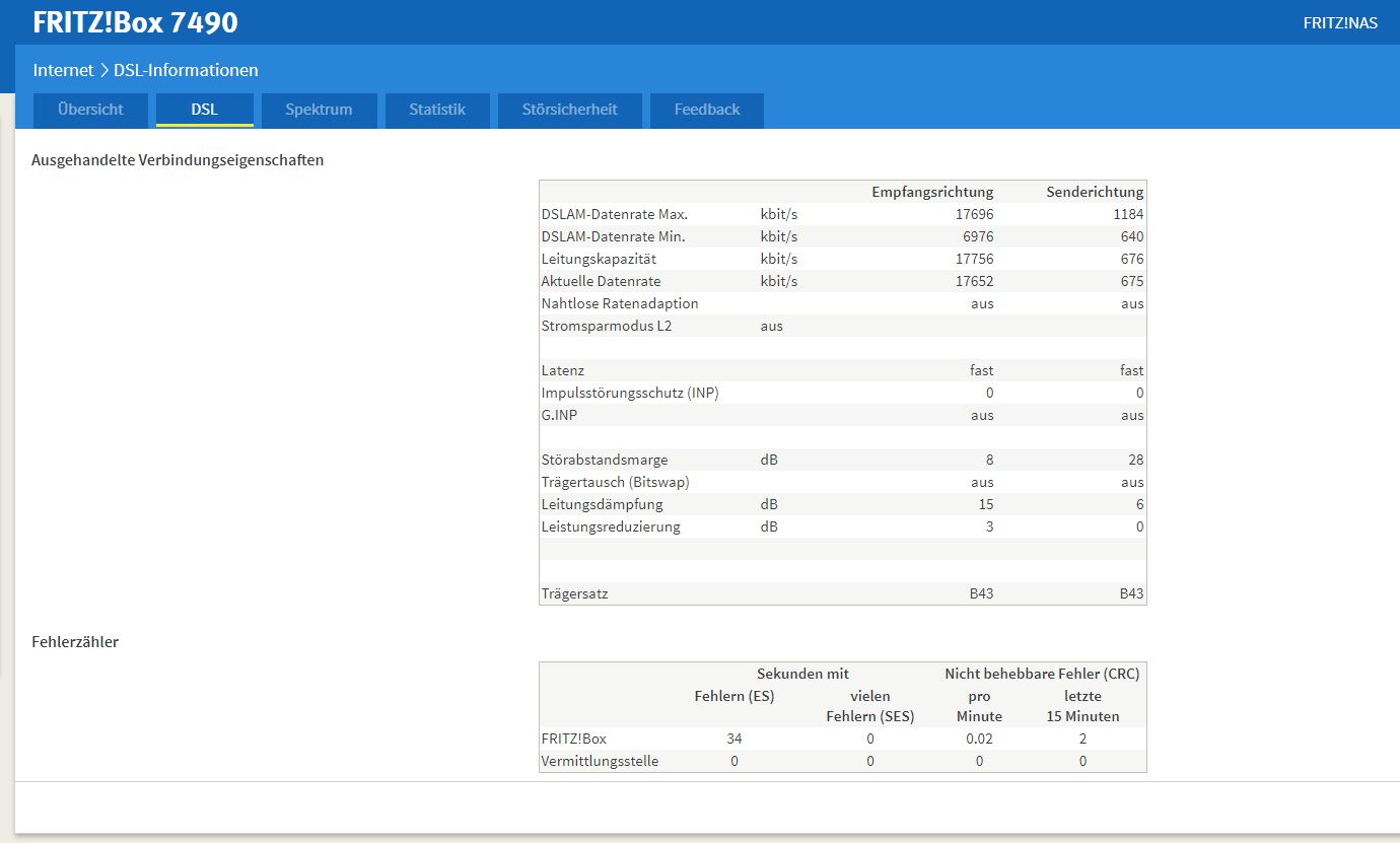

ich bin aktuell bei meinen Eltern und habe mich gestern gewundet, dass auf einmal Highpings vorhanden waren. Also die FB 7490 geprüft und es waren 2000crc Fehler vorhanden. Also erstmal von max. Performance die Regler mehr Richtung Stabilität geschoben (hatte alle Regler mittig). Doch dann der Schock: Mit den Reglern in der Mitte kam kein Synch zustande, also so lange rumprobiert bis ein Sync wieder da war (der unterste Regler für Dämpfung in Senderichtung steht auf 2 höchster Stufe).
Heute nochmal in die FB geschaut. Wieder Fehler vorhanden und die Dämpfungswerte in Senderichtung sind nicht gerade berauschend.
Ein Screenshot der FB ist im Anhang. Es ist klar zu erkennen, dass wieder Fehler aufgetreten sind und der Dämpfungswert in Senderichtung 28dB beträgt.

Nicht die Dämpfung, sondern der Rauschabstand sind die 28dB.
@freshprince2002
Das ist zwar der SNR, aber ich gehe hier eher davon aus, dass die Träger nicht belegt werden, daher der hohe SNR.
Sollte am ESEL Wert des HK liegen.
