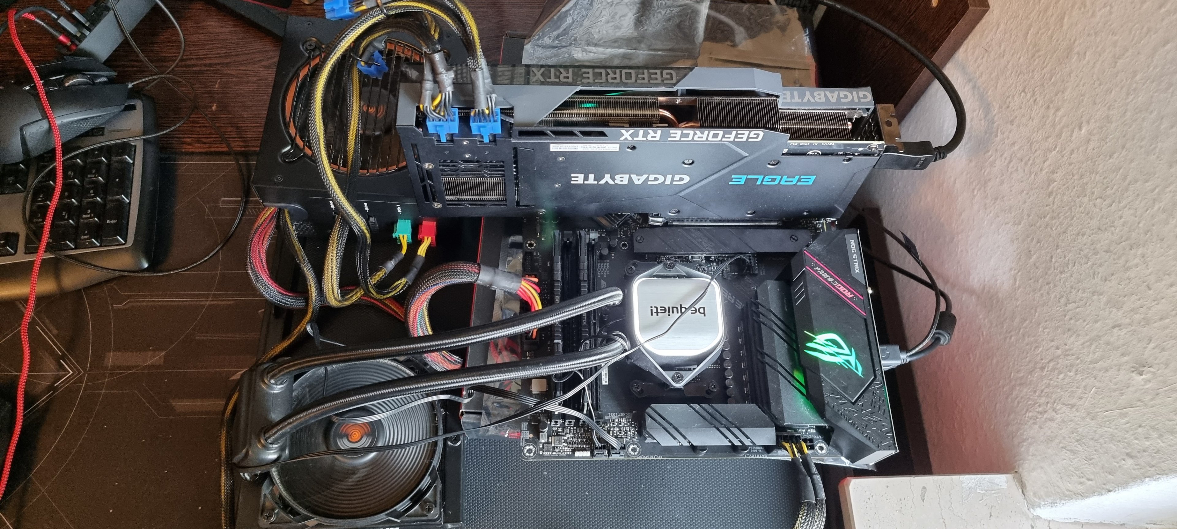

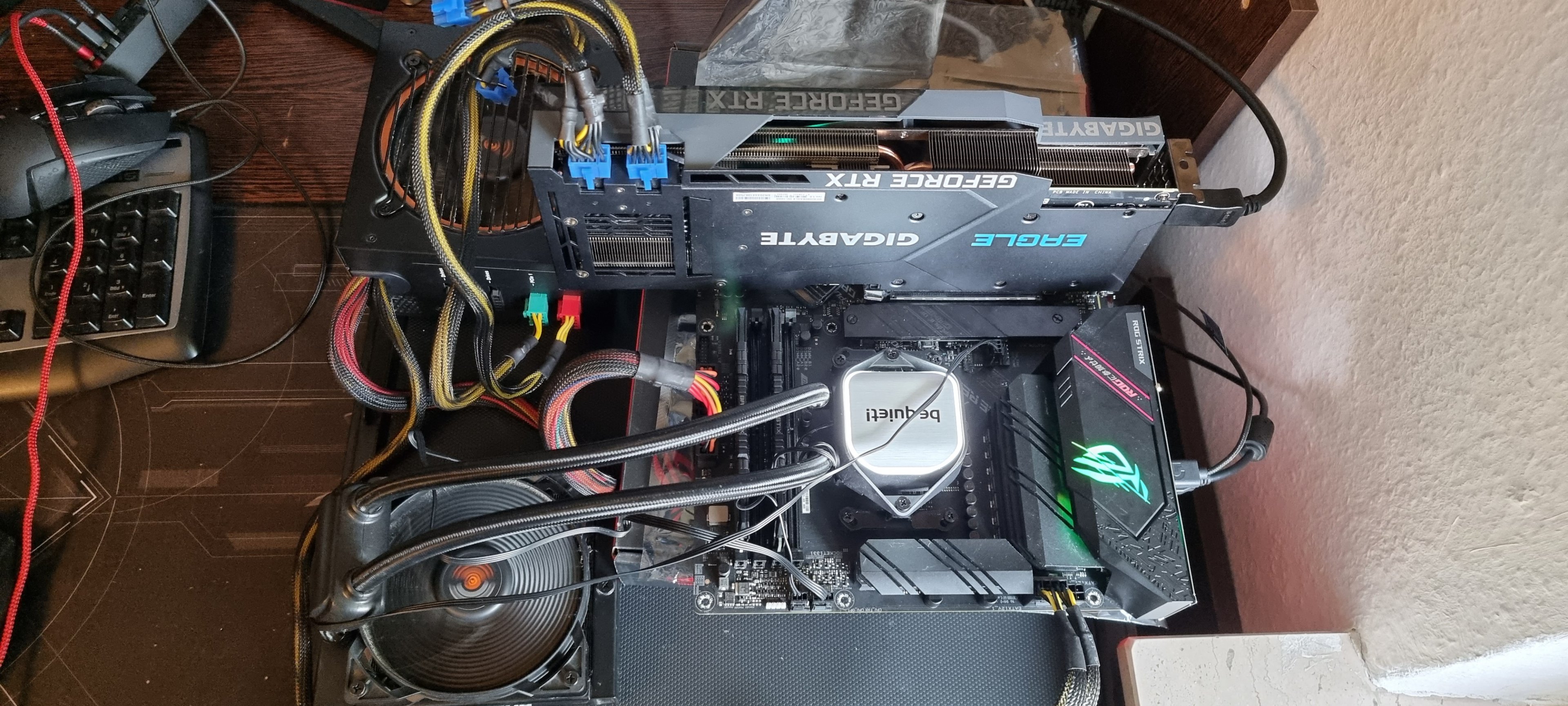

Also irgendwas scheine ich kaputt gemacht zu haben.. Habe als test benchn eine aufbau gemacht.. Und immer noch gleiches Verhalten
Ganz minimalistisch.. Nur gpu, mouse keyboard.. Sonst nichts angeschlossen.. Nur m2 ssd.. Kein Bild Signal...
Welches Bauteil wird am ehesten dazu führen das es kein Power off oder ähnliches gibt.. Aber kein Bild kommt?

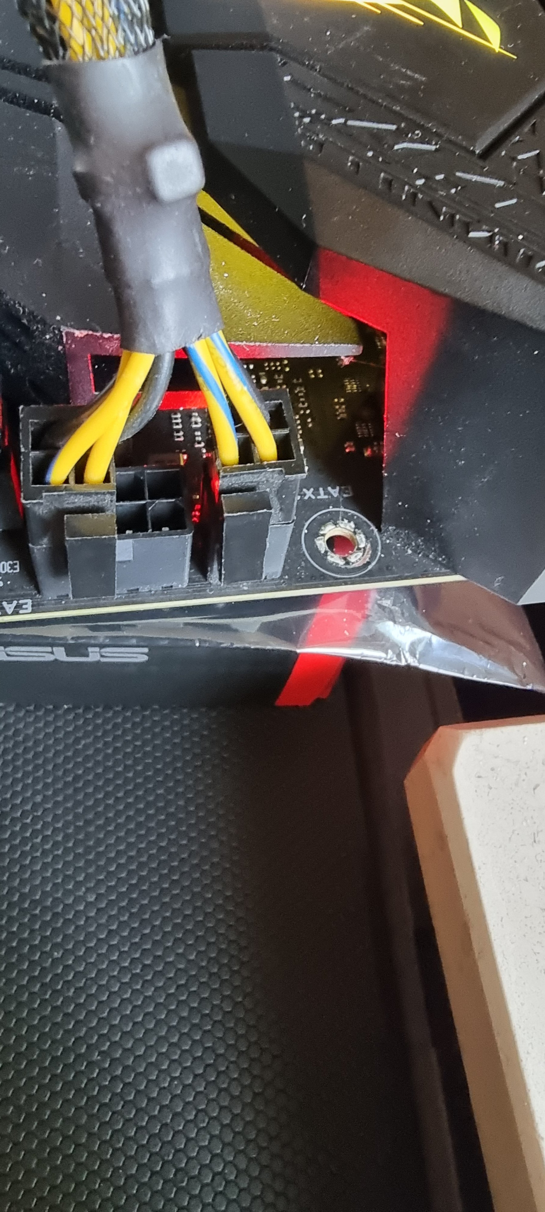

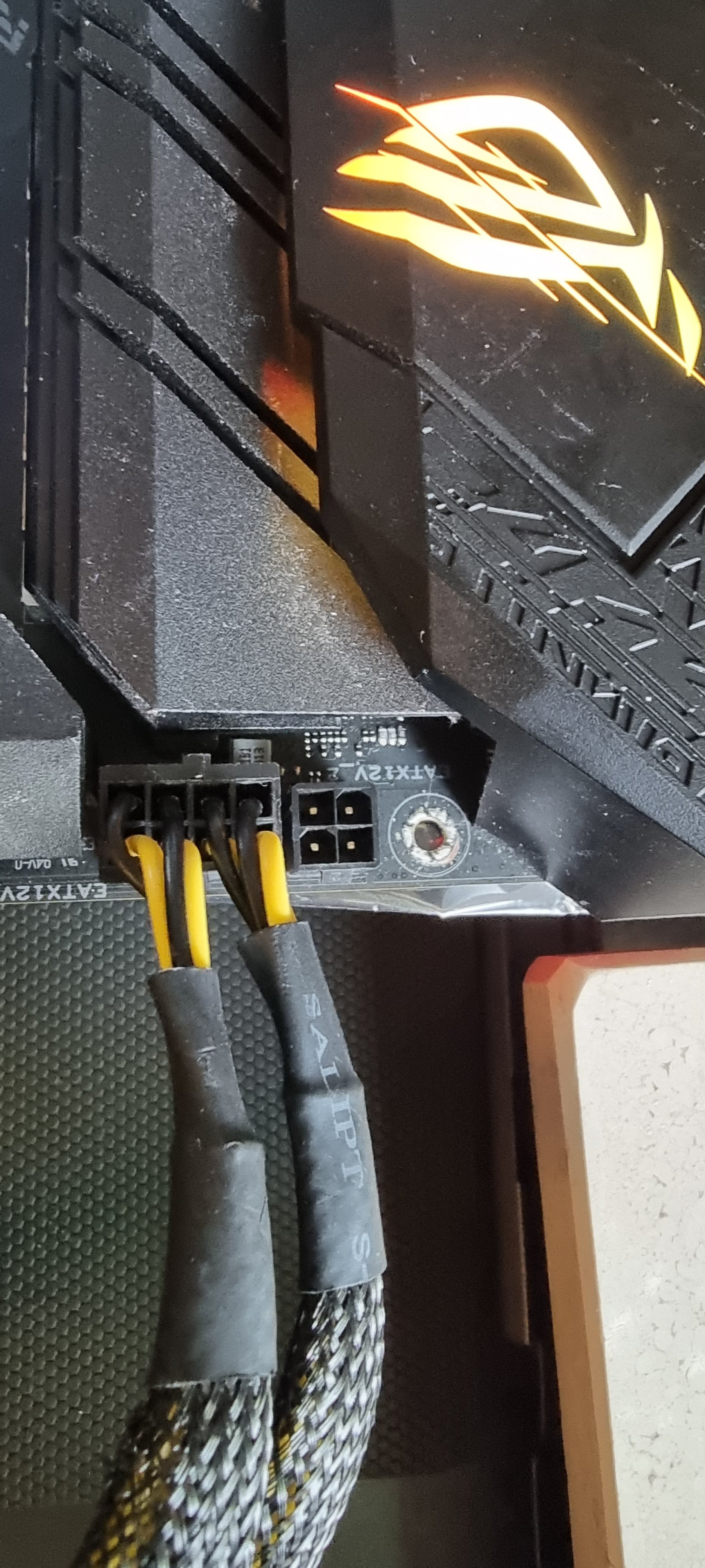

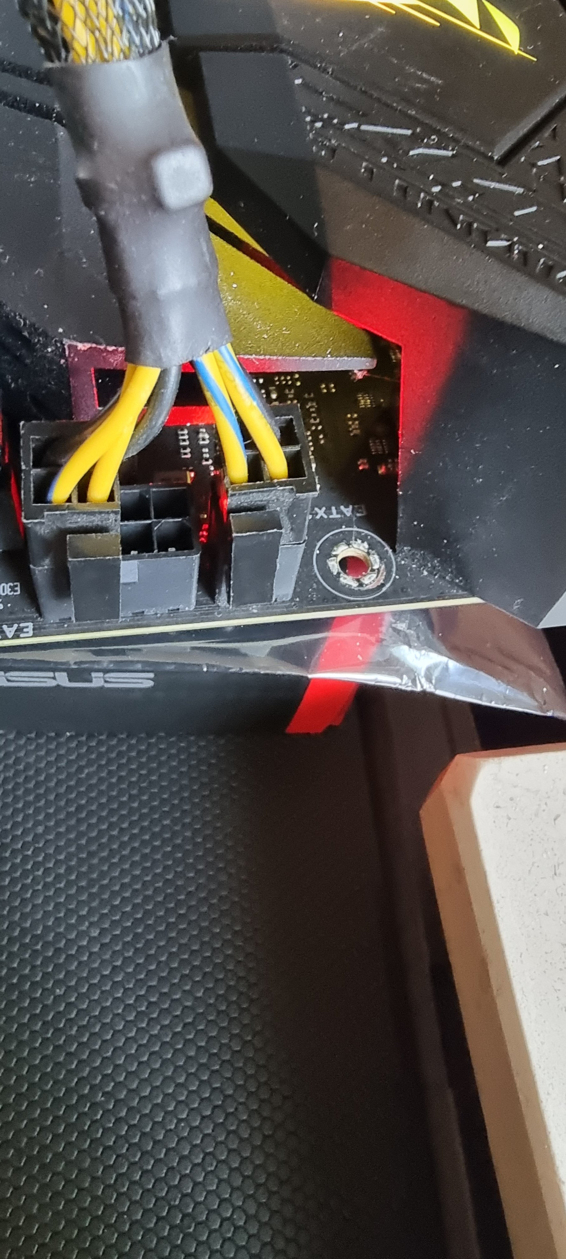

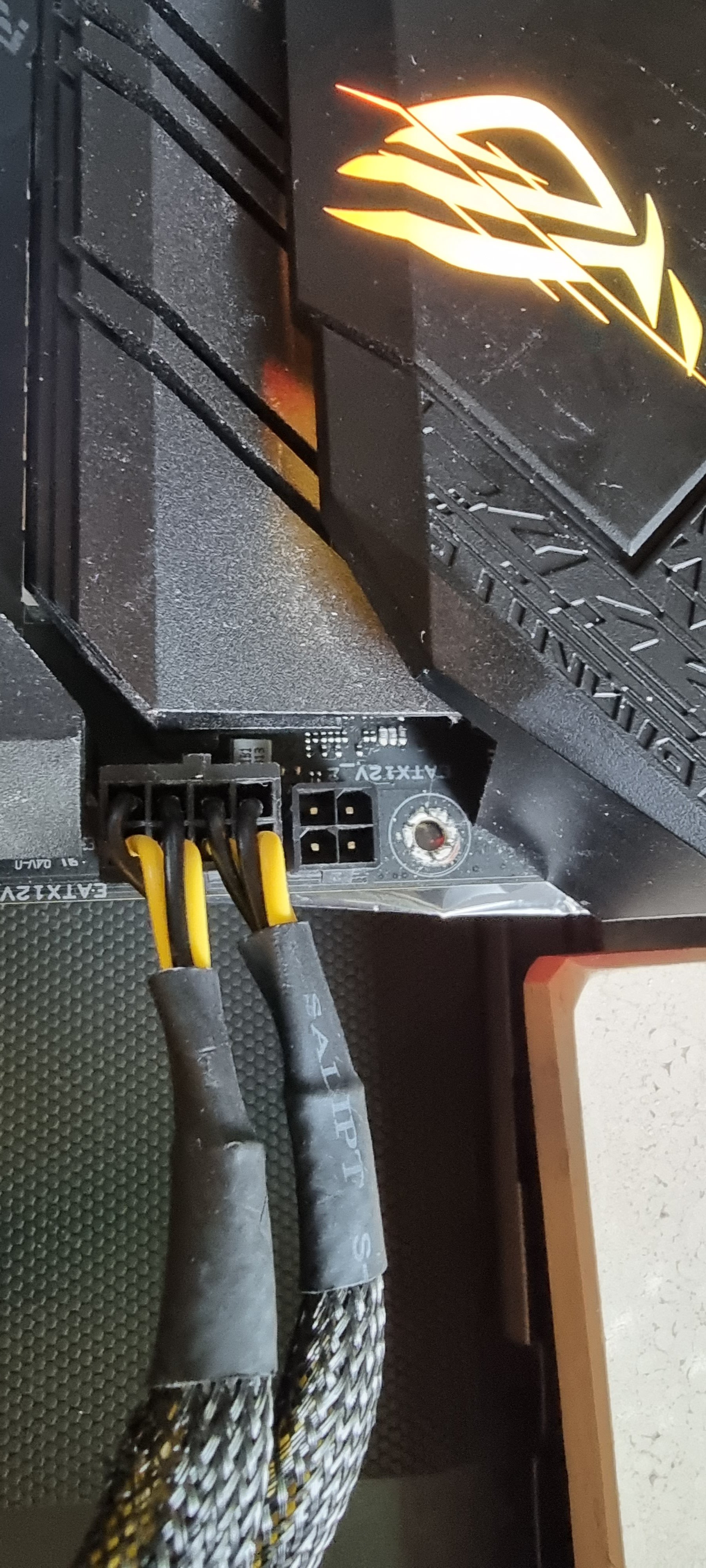

Hmm doofe Frage.. Ich habe nur 2x 4 pin Anschluss... Muss ich die vlt gerannt anschließen? Wenn ich kein Netzteil zur vollbelgung habe? Weiß grad nicht wie es vor dem. Umbau war..
Uff nein das war es auch nicht
Hat noch jemand eine Idee ? -ich habe es eben bewusst mal ohne GPU versucht.. was mich leider ziemlich entmutigt, ist das ich eigentlich erwarten würde das auf dem Mainboard die FEhler led für "GPU" angehen würde.. tut sie aber nicht... Immernoch gleiches verhalten . Lüfter und LEDs gehen an und bleiben an... kein POwer off oder sonstiges .. Ich dreh hier durch .. Habe es mit einem einzelenen RAM Modul probiert .. und an verschiedenen Slots.. Alles läuft auf genau die gleiche Darstellung hinaus. LEDs und Lüfter an .. sonst nichts ... Gehäuse könne wir komplett aussschließen .. vlt gehört das dann jetzt auch in ein anderes Forum?

Hmpf hat wirklich keiner mehr eine Idee? Welche Komponente könnte dann am wahrscheinlichsten defekt sein? ich würde am ehesten auf MB tippen -aber ich habe keine andere Hardware hier um das verifizieren

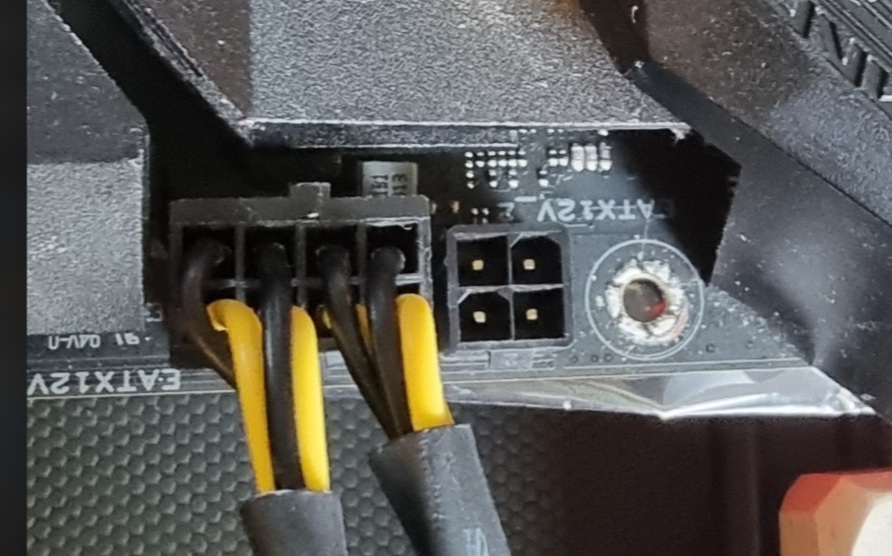

Der Stecker ist falschrum? Oder sieht das nur so aus? Piepser wäre von Vorteil

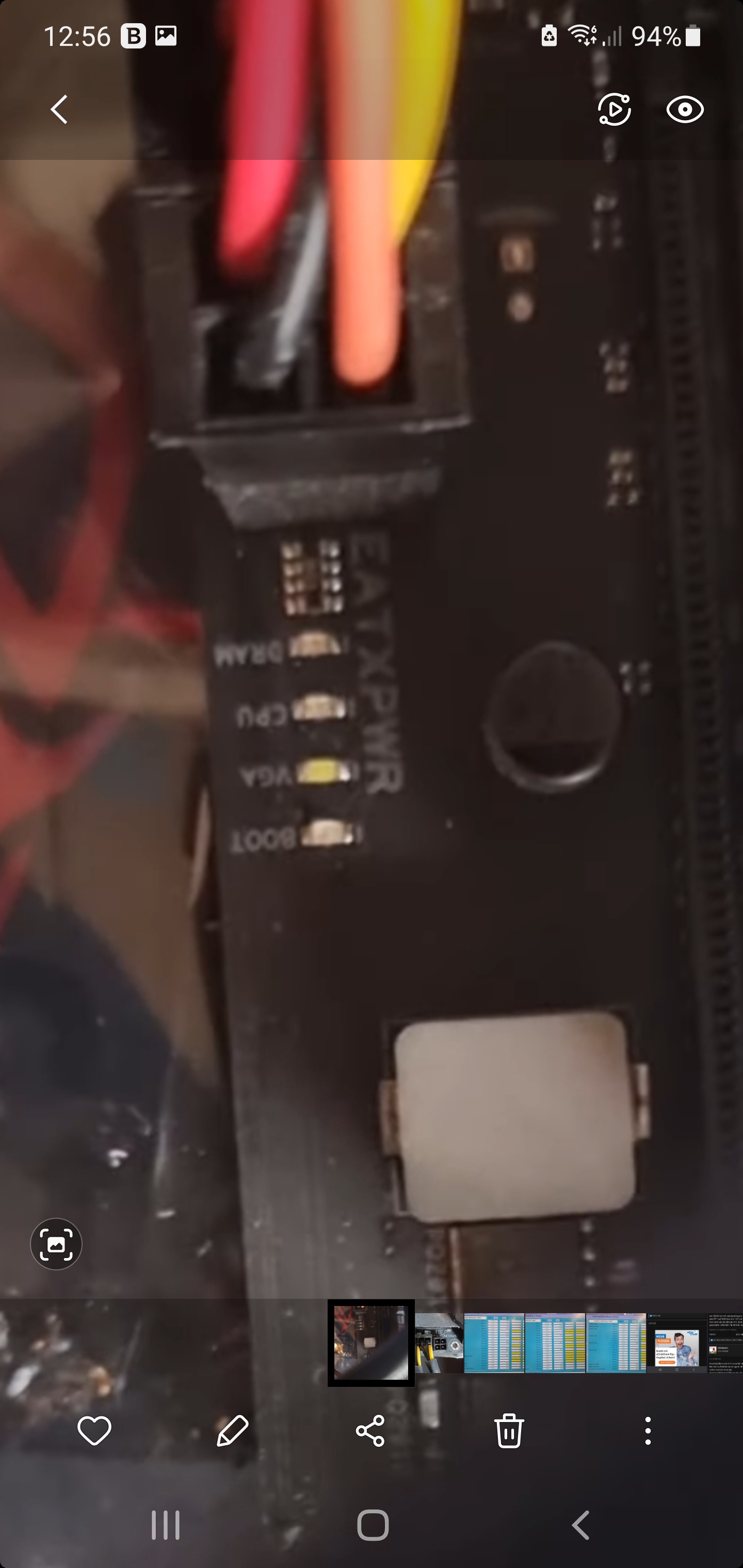

Teste mal ohne GPU. Leuchtet dann die VGA LED?

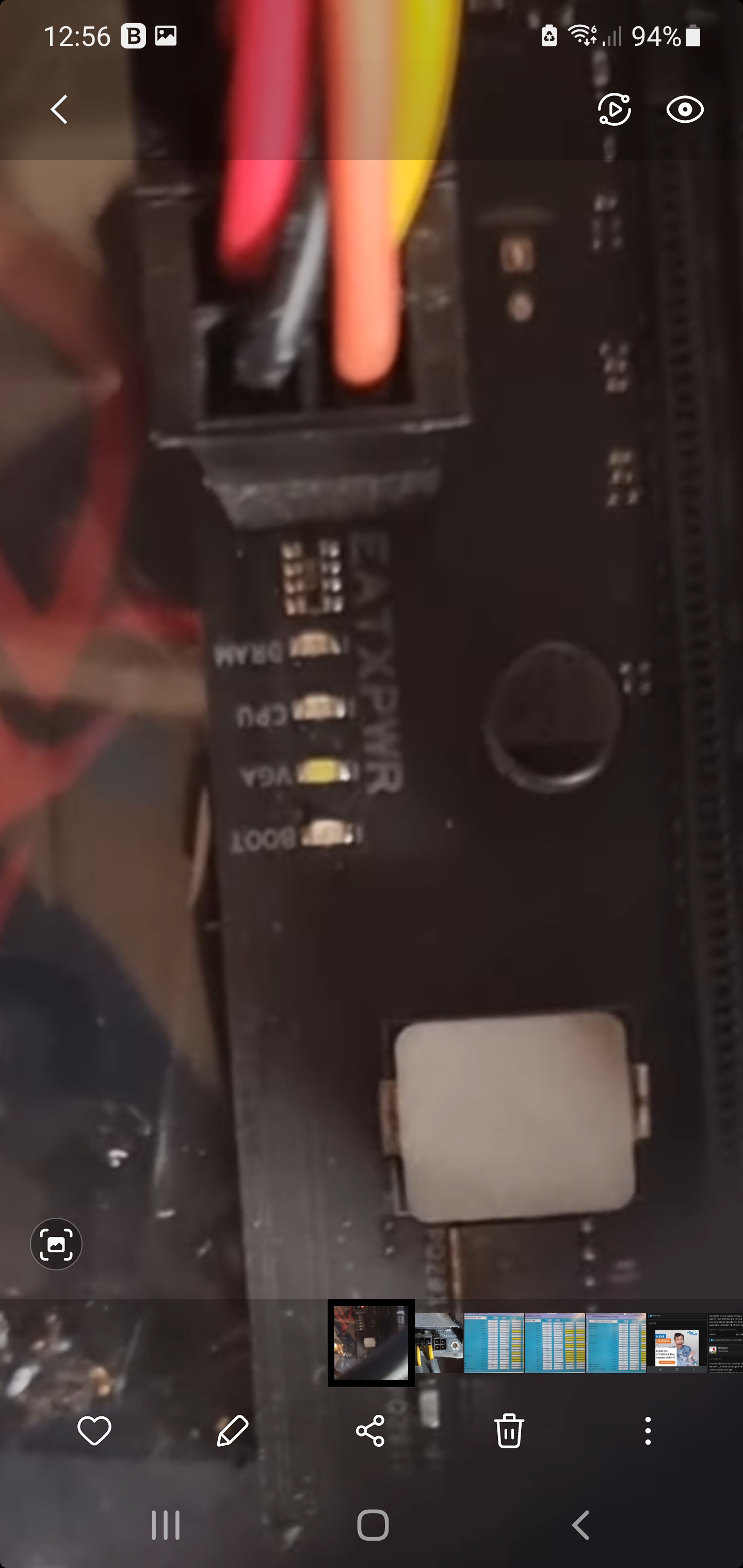

Ich habe hier sogar ein kleines Video gemacht...
War zu groß um es hier direkt zu posten
Warum soll ich das Board nicht auf die anti static Folie legen?
Je nach Folie kann die auch minimal Strom leiten. Im Video siehts so aus als ob die VGA LED leuchtet?
Falls nicht zieh die GPU mal raus und schaue ob sie dann leuchtet. Wenn nein kann sein das dein Mainboard tot ist

Nein leuchtet leider nicht... Netzteil und gpu kann. Ich ebenfalls ausschließen weil ich aus dem Rechner meiner Frau nehmen könnte zum testen
