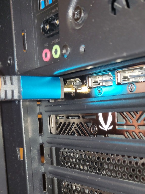

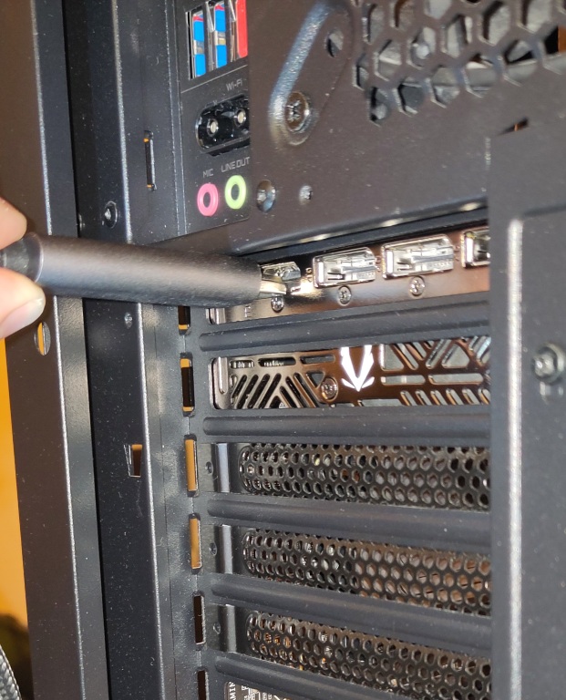

Hi,
ich besitze seit kurzem ein neues Mainboard (Gigabyte X870 Gaming X Wifi7) bei dem der PCI-Express Anschluss für die Grafikkarte an der obersten Position verbaut ist, also die obersten 2 Slotblenden des Gehäuses belegt. Dadurch lassen sich in die HDMI-/DP-Ausgänge der Grafikkarte allerdings keine Kabel einstecken, da sehr dicht über der obersten Slot-Blende das Gehäuse selbst den Zugang blockiert. Ich habe das mal mit 2 verschieden dicken HDMI-Steckern in Bildern veranschaulicht - keine Chance. :(
Darkbase 901 Pro - GPU Connection Problem 1.jpg Darkbase 901 Pro - GPU Connection Problem 2.jpg
Vorher hatte ich ein Mainboard, bei dem der PCI-Express Slot für die GPU so verbaut war, dass die 2. und 3. Slotblende verwendet wurden und es daher kein Problem gab. Ich habe gesehen, dass es von bequiet ein Riser-Kabel gibt. Allerdings nur bis PCI-Express 4 und beim Umbau der Gehäuses wären dann auch nicht mehr die anderen PCIe-Slots verwendar.
Was mache ich jetzt?

Der GPU-Slot ist schon recht oben am Mainboard platziert, passen müsste es trotzdem. Sitz auch alles richtig? Sieht etwas verbogen/schief aus?
Das müsste doch trotzdem funktionieren.
Ist das MB korrekt eingebaut?
Das sieht so als wenn die GPU viel zu hoch sitzt.
Der Anschluß müsste mittig sein, nicht so weit oben.
Mach mal Bilder vom Aufbau innen.
Ja das sitzt alles korrekt, hatte es nochmal komplett auseinander gebaut. In den vordersten DP-Anschluss (am weitesten vom Mainboard entfernt) bekomme ich mit Mühe und Not ein Kabel rein, weil die Karte aufgrund des Gewichtes ja 1-2 mm absackt und die Schraubenlöcher der Slotblende etwas Spiel haben.
