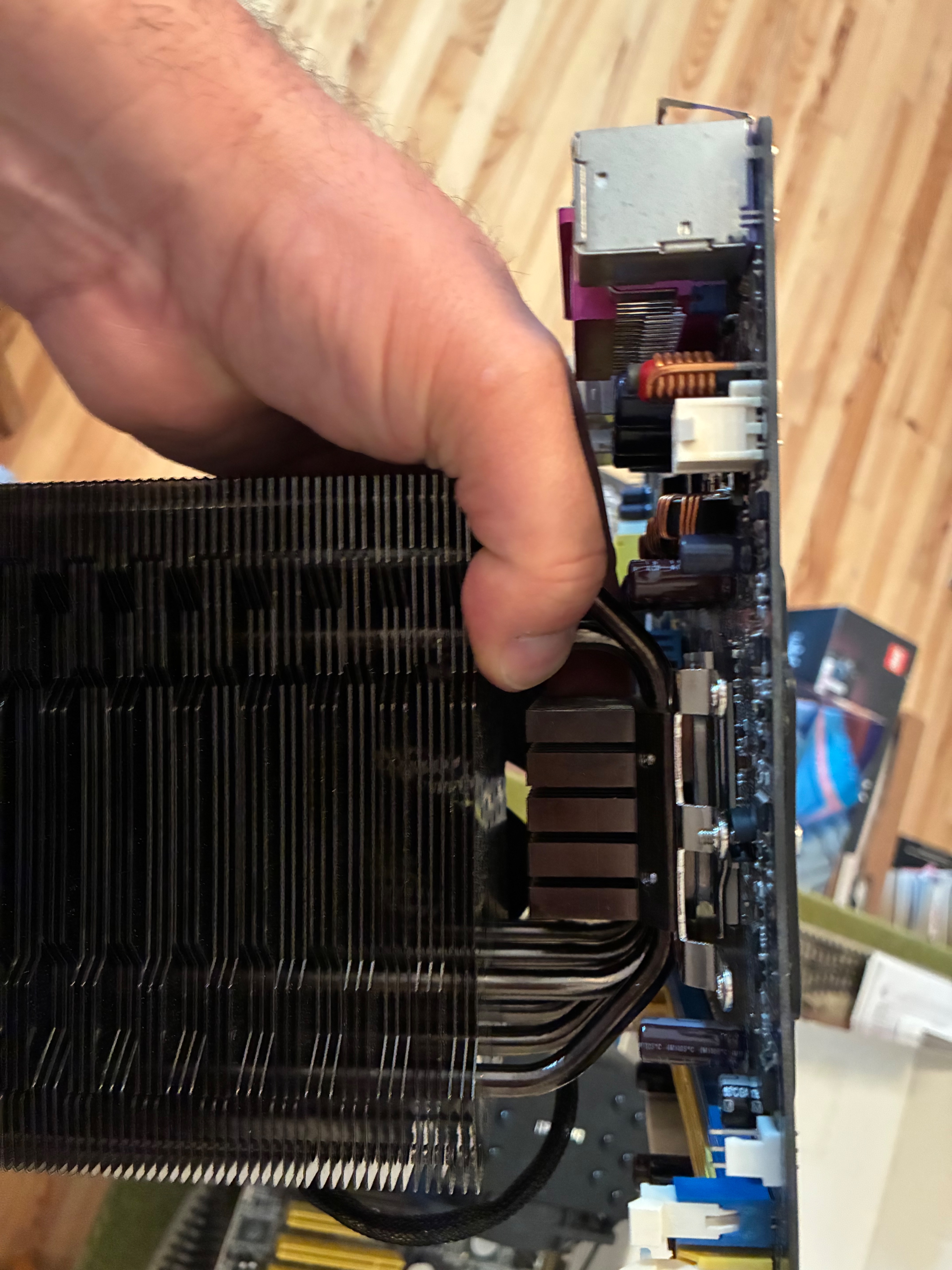

Ich habe hier den Dark Rock 4, da war das Mainboard verbaut, und danach auf der Rückseite des Boards die Backplate anbringen, und dann den Kühlkörper aufsetzen und festschrauben (intel System).
War das beim Dark Rock 3 noch anders? Hast du AMD?

Deine Einbaureihenfolge ist halt nicht so geil.
Eigentlich kommst du immer an die Schrauben. Habe schon diverse Dark Rock 3 und 4 verbaut.
Man musste zwar bei einigen Gehäusen etwas tricksen aber ging immer.
Warum und an welche Schrauben kommst du denn nicht?

Das Board kann man doch auch zuerst auf die Abstandshalter schrauben, dann verbiegt sich doch nichts bei der Montage des Kühlers. Oder hat dein Gehäuse keine Aussparung hinter dem Mainboard, und man kann deswegen die Backplate da nicht aufsetzen?ARRAndy schrieb:AMD Sockel 754. ASUS k8v se
Lass dir doch nicht alles aus der Nase ziehen

Hat zwar Öffnungen auf der rechten Seite, aber wohl zu tief unten?
Aber die Schrauben so weit es geht lockern, dann das Board samt Kühler im Gehäuse befestigen, und dann erst final wieder die Schrauben anziehen, sollte doch gehen. Dann dürfte sich das Board doch auch nicht mehr durchbiegen können, oder?

Kühler drauf, die Schrauben soweit anziehen bis der Kühler nicht mehr locker ist, Mainboard ins Gehäuse und festschrauben, danach die Schrauben den Kühlers anziehen.
So sollte es klappen ohne großes verbiegen.
Mainboards sind auch nicht aus 0,1mm dünnem brüchigen Kunststoff gemacht.
Ein wenig halten die schon aus.

Ich hatte mal das TT Eureka, was ähnlich aufgebaut war, das Shark hatte doch auch diesen praktischen "Mainboardschlitten", auf dem man das MoBo nebst Kühler komplett montieren kann und den Bums dann en bloc ins Gehäuse schiebt.
OK, die Aussparung ist auch hier nicht vorhanden, macht aber die Montage um einiges einfacher
