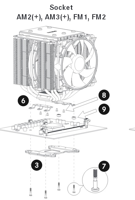

Hab jetzt die Backplate montiert wo die Schrauben durch führen wie auf den Bildern aber die Bügel von oben kommend sind irgendwie viel zu weit entfernt und von dem Zubehör bei scheint Mir nix als Verlängerung geeignet und von der "Anleitung" bei reden wir gar nicht erst : (

Kann Mir bitte jemand support geben um das Oschi montiert zu kriegen um das Drama zu beenden ?
Wenn ich das richtig sehe hast du die Backplate vom Mainboard noch drauf. Die weg und nur die Backplate vom Kühler verwenden. Sollte auch so in der Anleitung stehen.
Edit:
Installation: ACHTUNG: Sollte Ihr Mainboard bereits über ein Retention-
Modul zur Befestigung von CPU-Kühlern verfügen, so entfernen
Sie dieses zunächst. Überprüfen Sie vor dem Einbau des Kühlers, ob
sämtliche Teile zur Installation vorhanden sind.
Was ist daran schwer eine Anleitung zu lesen, .... 2sec die PDF aufgeschlagen ... sieht man das du die Schiene zb. schon falsch rum angeschraubt hast.
http://www.bequiet.com/volumes/PDM/_products/bk019/bk019_mn_de.pdf

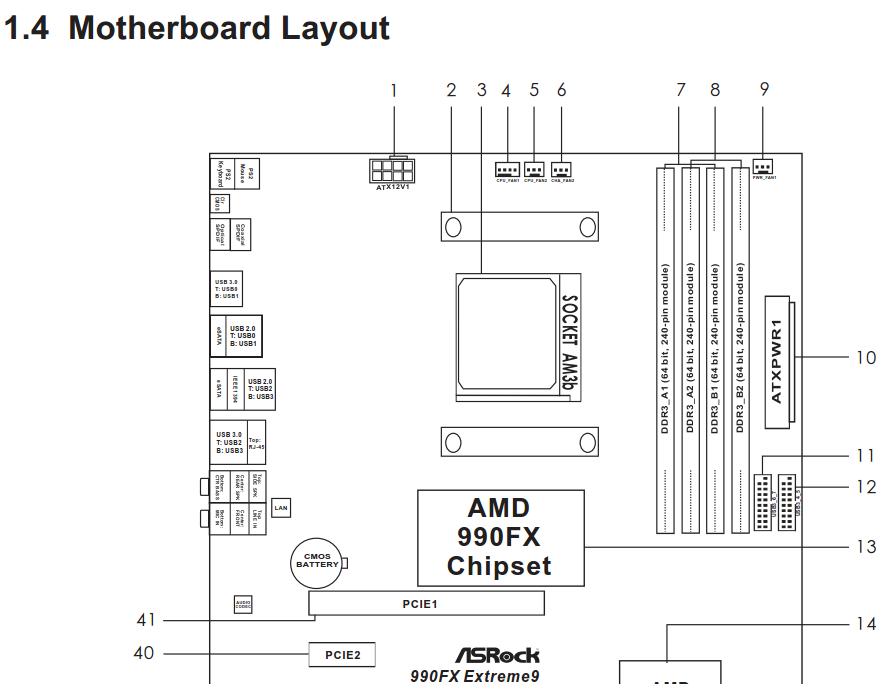

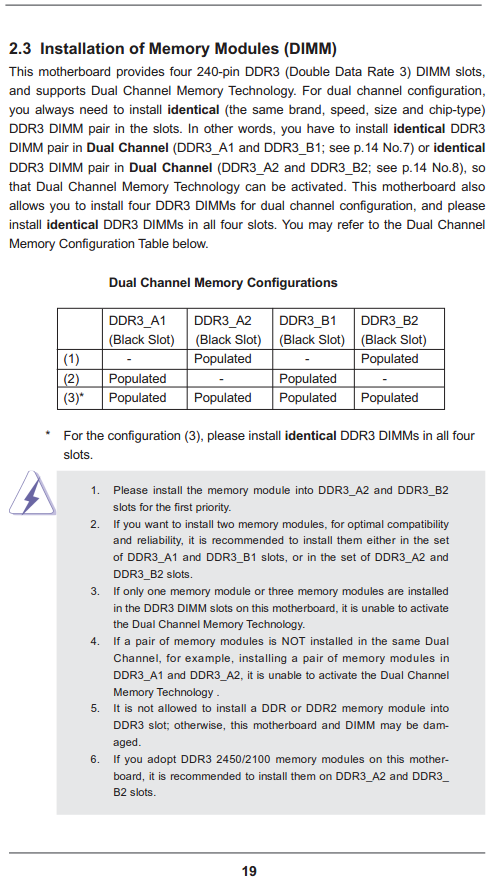

PS: 2x8gb rams verbaut man auch nicht so ein, wie du es gemacht hast.
Und so wie man auf den Bildern auch sieht, ist der RAM auch falsch gesteckt.
Der RAM gehört in A2 und B2 gesteckt - siehe Screenshot aus dem Handbuch
Bist du dir sicher Adok ? :lol:
http://www.image-hoster.de/files/37b9901b3dcf5561a082777c8.jpg
