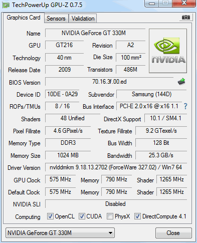

Das heisst? Sorry wie gesagt kenn mich nicht wirklich gut aus... wie kann ich das Physx zum laufen bringen? oder erstmal was ist das?
ICh habe ein Samsung R590 ! ICh hoffe ich hab das jetzt richtig verstanden? oder willst du was anderes wissen?
Ok installiere jetzt den Treiber ich hoffe das bringt mich weiter :) Habe mich über Physx schlau gelesen.
