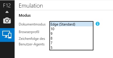

Also meiner Meinung nach hat das garnichts mit XAMPP zutun. Ich nutzte XAMPP und meinen Webspace täglich und ich habe immer die selbe Darstellung egal in welchem Browser. Hast du mal den Browser-Modus vom IE11 gecheckt?
F12 Taste
Danke, das ist die richtige Spur.
Ich hatte das auch schon gesehen, aber nicht bemerkt, dass für die gleiche Seite von unterschedlicher Quelle der Innternet Explorer einen anderen Standard Wert nimmt (Web -> "Edge"; XAMPP/localhost "7").
Wenn ich die Seite nicht über XAMPP, sondern direkt die .html Datei mit dem Internet Explorer öffne wird es auch lokal korrekt dargestellt.
Durch dein Tipp kam ich auf:
<meta http-equiv="X-UA-Compatible" content="IE=edge" />
Das hilft auch.
