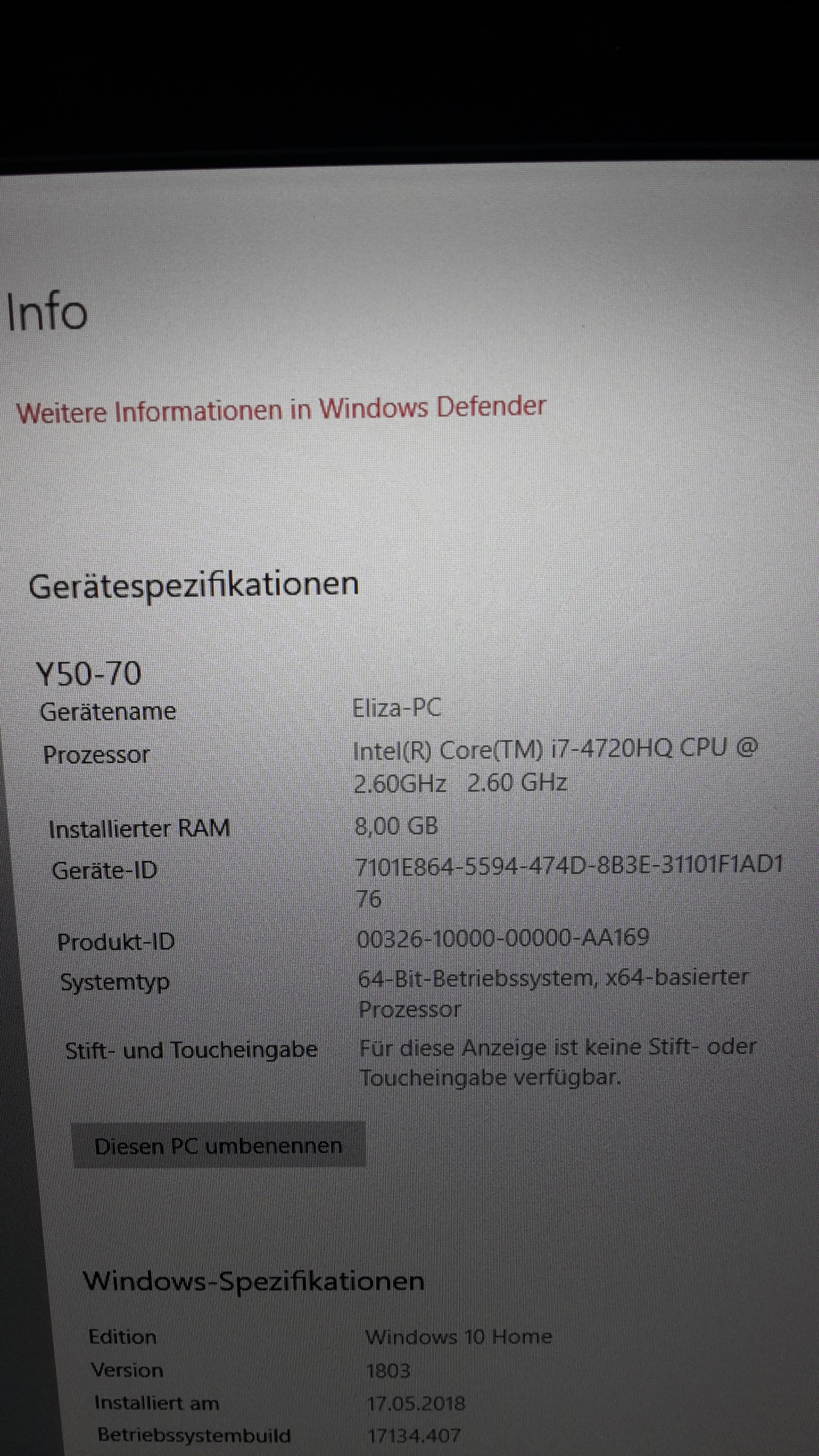

Dann poste mal bitte die Specs deines Laptops (cpu, ram, was für einen Anschluss nutzt du um den Monitor zu verbinden, etc.)

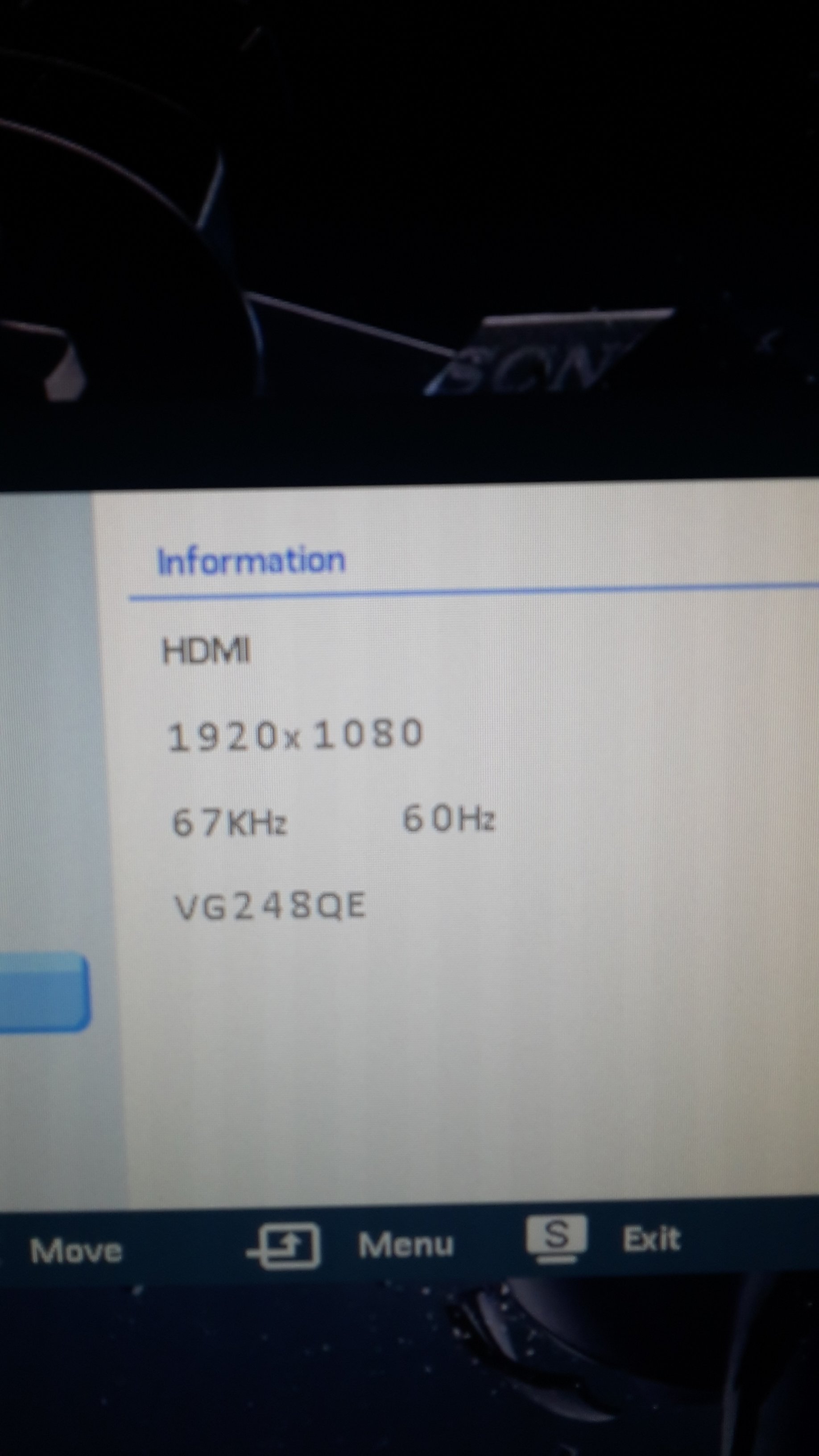

Ansich ist der Monitor mit 144hz schnell genug und auch die Grafikkarte unterstützt HDMI 2.0
schau doch mal im Grafiksetting Menü danach ob er auch auf FullHD und 144 Hz eingestellt ist

https://www.notebooksbilliger.de/lenovo+y50+70+59443530
Gibt nur HDMI am Laptop, ist doch leicht zu finden.

Du hast streng genommen auch Recht mit den Specs, den Laptop gibt es auch mit GTX 860 anstatt GTX 960, aber das wäre für das Problem m.M.n nicht relevant gewesen, da vermute ich einfach eher eine Einstellungssache aka "Typisches Problem"

danke für die Bilder @MrsCrazy
also
1.Du lädst erst ein mal den neuesten Treiber von der NVIDIA seite herunter und steck den Monitor aus
2. Du installierst den Treiber und startest neu, während dem hochfahren steckst du dein HDMI kabel an
3.Du prüfst in der NVIDIA Systemsteuerung ob unter mehrere Anzeigen einrichten dein Monitor angezeigt wird
und wählst Klonen aus.
