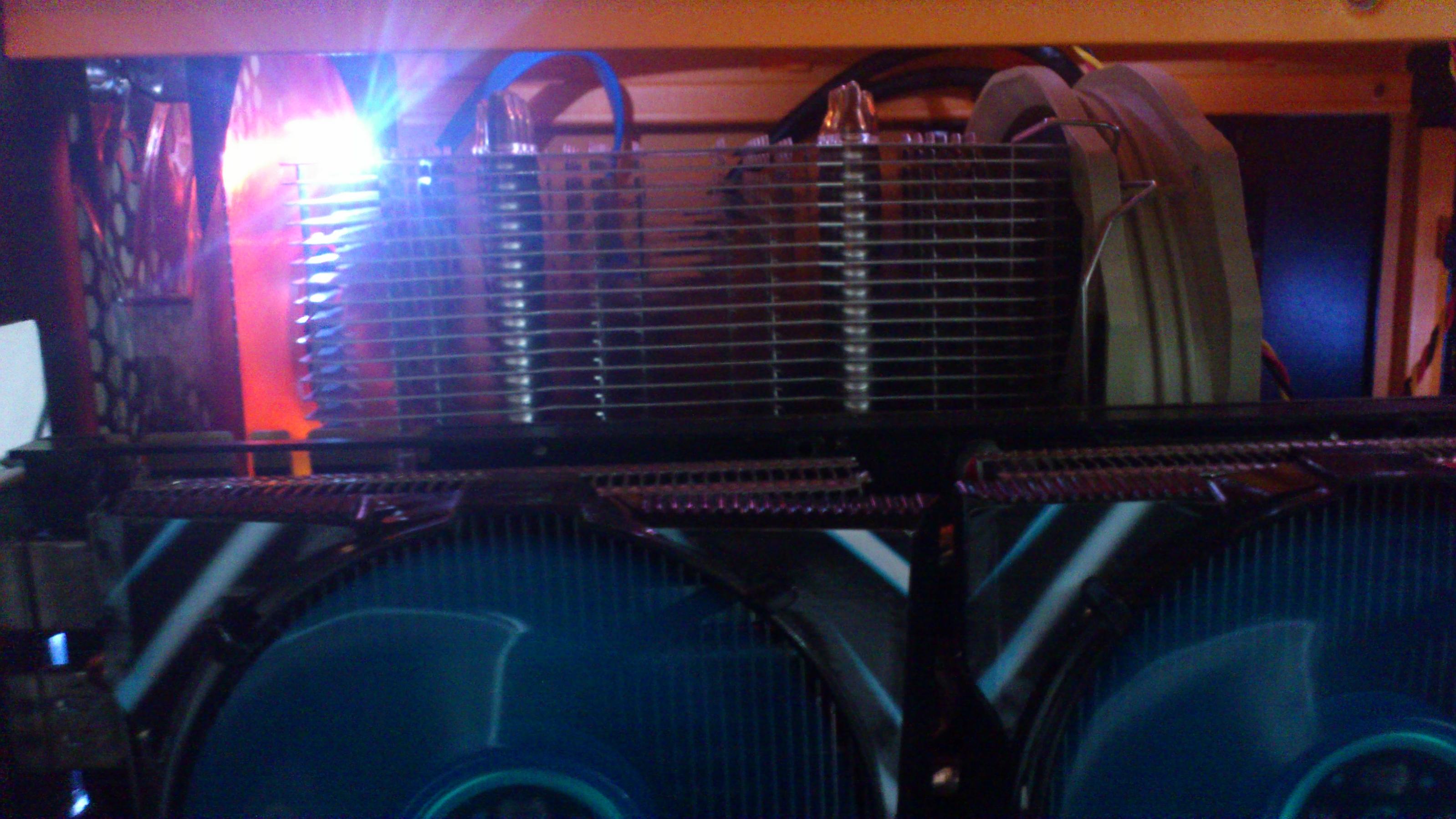

Hier, gleich das erste Suchergebnis zu BitFenix Prodigy + Thermalright HR-02 Macho :o so schwer kann das doch nicht sein ...
Ich hab die Special Edition drin, laut Geizhals hat er die selbe Größe. Es hängt aber ganz stark von der Position des CPU-Sockels ab wie gut er reingeht. Oben gibt dann leider mein Lüfter mehr rein denn der des Macho steht drüber hinaus.
Edit: Hier auch noch mit einem Mainboard wo man ihn "korrekt" montieren kann:

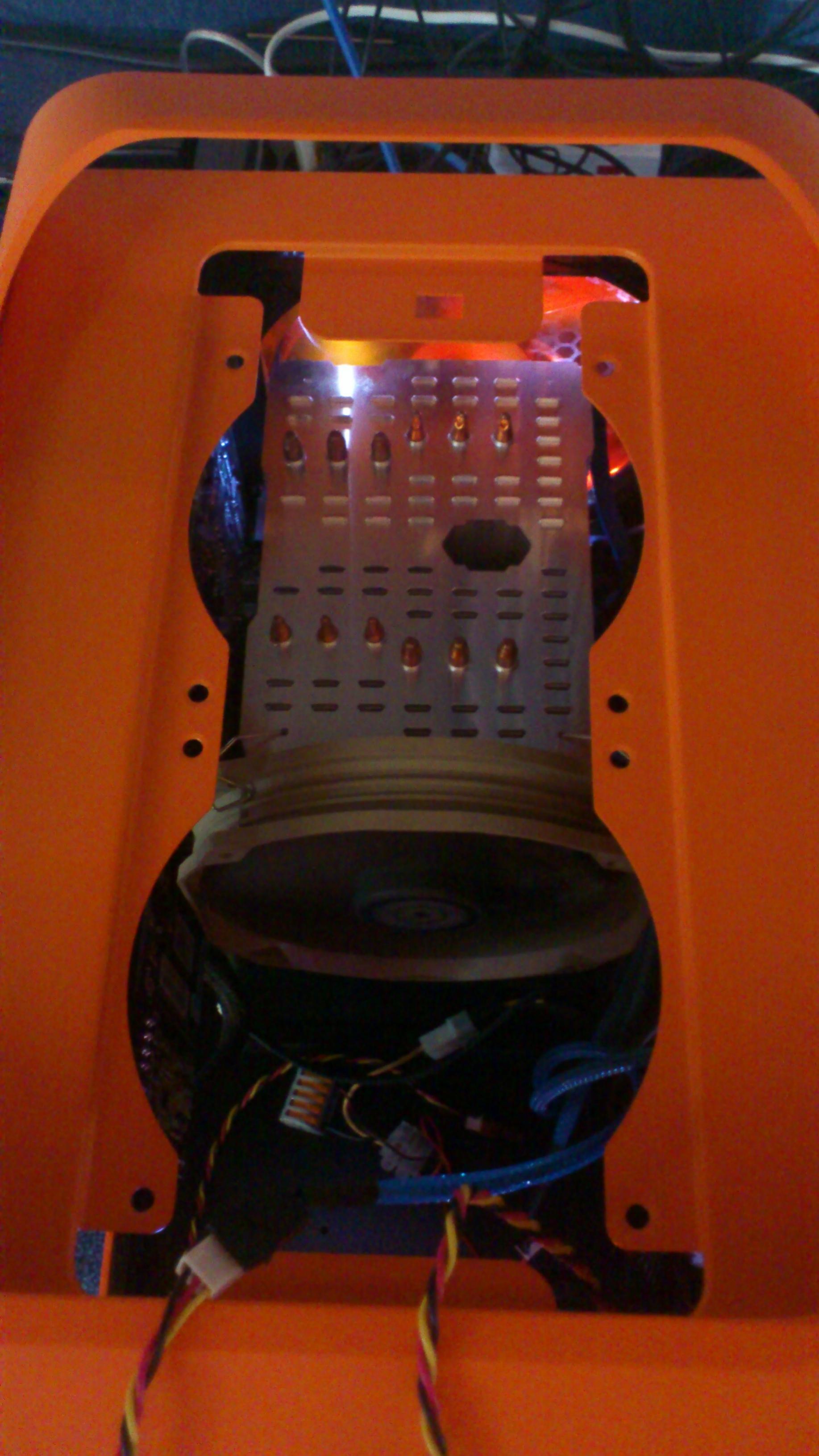

Hier mein case vor dem Waküumbau. Ist ein Gigabyte Z77N-Wifi Board.

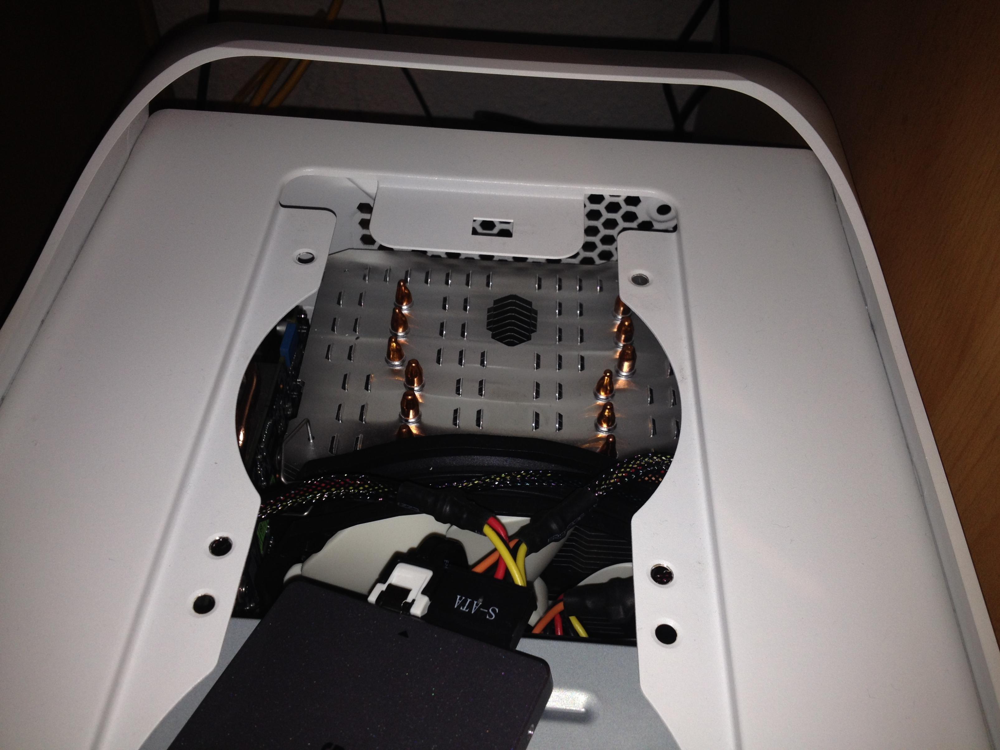

Was aber sicher die meisten hier interessiert: Wie macht sich der Mugen 4 im Prodigy?
Der Mugen hat (BxHxT): 130x156.45x113mm
Zum Vergleich der HR-02 Macho (BxHxT): 140x162x127mm
Mit Serienlüfter ist der Mugen also knapp 1,5cm schmaler als der Macho.
Das war für mich der Kaufgrund, so passt nämlich Laufwerk und Kühler in das Prodigy.
Es ist allerdings sehr knapp und eine friemelei, wie man auf den Bildern sieht.
Das Problem ist der Stromanschluss. Bei dem alten Be Quiet gab es noch einen
abgewinkelten Stecker, beim neuen leider nicht mehr. Es passt zum Glück trotzdem
noch knapp, ohne dass das Laufwerk vorne rausstehen müsste.
Zum Kühler an sich, ich wusste erst nicht, wie man die Lüfterdrehzahl ändert, weswegen er die ersten
Monate mit schön mit 65% und 1500 RPM rumrödelte. Zwar nicht wirklich laut aber schon hörbar.
Hab dann SpeedFan installiert und siehe da, es ging immer noch nicht.
Im Bios konnte ich die Drehzahl aber dann doch ändern und er läuft jetzt auf 35% (alles IDLE) mit 700RPM.
Gleich schnell wie der Sys Fan (hinten). Dabei ist die CPU laut "Core Temp" nicht wärmer geworden.
Ich hab im Idle ca. 25-29°. Zusammen mit dem neun NT ist der PC jetzt quasi unhörbar. Nur das leise
Summen vom Monitor "Flatron W2242T" höre ich jetzt noch.
Hier noch ein Bild (ohne NT)
