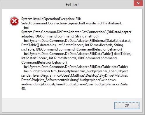

Das Problem ist nun, dass dieser Versuch das GridView abzufüllen in einem solchen Fehler endet:
Besten Dank für Hilfe

Jap habe ich, der Fehler entsteht bei
Code:
[FONT=Consolas][SIZE=4][FONT=Consolas][SIZE=4][FONT=arial]adp_greattable.Fill(dtbudget0);[/FONT][/SIZE][/FONT][/SIZE][/FONT]

du hast vergessen, die Connection deinem Command-Objekt zuzuweisen.
Und das Open() und Close() benötigst du bei using() nicht, da damit alles von alleine geschieht...;)
