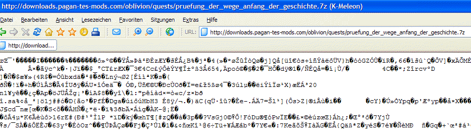

Dieser scheint ein Problem mit den 7z-Dateien zu haben. Auf einigen Downloadseiten, die 7z-Pakete zum Download anbieten, öffnet er die die datei im fenster, statt den Dialog zum Download anzuzeigen.

7z scheint er aber anzeigen zu können :freak: - leider nur in Form von Buchstaben- und Zeichensalat.

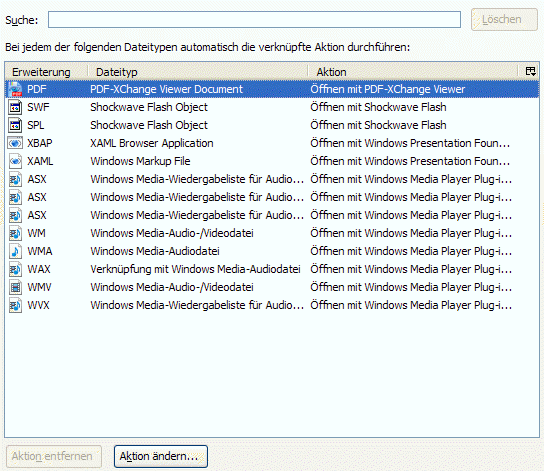

Unter: Bearbeiten/Einstellungen/Browsing/Dateibehandlung, Reiter "nach Typ" kannst du die Aktion ändern, die er bei dem jeweiligen Dateityp durchführen soll.
Nur steht der Typ 7z dort nicht drin und manuell hinzufügen kann ich ihn auch nicht. Ich kann nur bestehende Einträge bearbeiten. Siehe Anhang 1.

>about:config eingeben, unter "browser.helperApps.alwaysAsk.force" den Wert auf "True" stellen.
Das habe ich nun getan, aber es hat sich nichts geändert. Das Auswahlfenster wird bei Downloadlinks (wie im Anhang 2), bei denen der Download automatisch startet, nicht angezeigt.

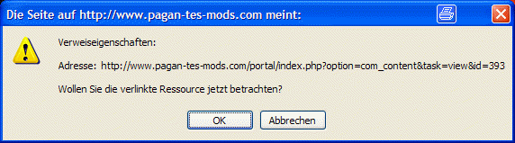

Wenn der automatische Download begonnen hat, sieht es dann wie im Anhang 3 aus.
